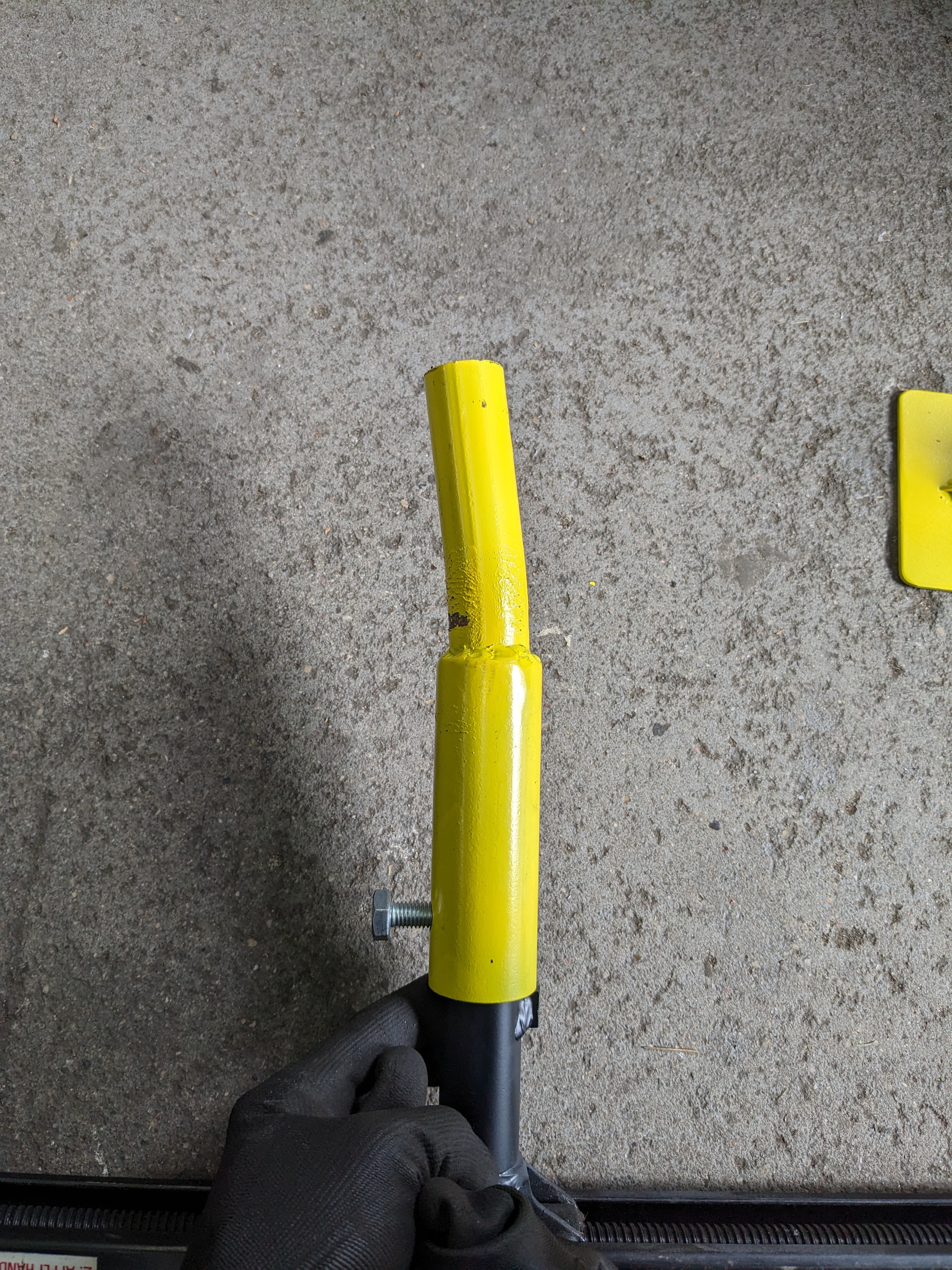

Moin zusammen,
Ich habe mir eine Verlängerung für den Defender Wagenheber gebaut. So wie die vom Gipsy.
An der Vorderachse hat das super funktioniert, an der Hinterachse ist das 30mm Vollmaterial aus S235JR verbogen.
Ein Freund hat mir 42CrMo4 empfohlen allerdings ist der leider nicht so gut schweißbar.
Ich finde den Wagenheber super, wie habt Ihr den haltbar verlängert?
