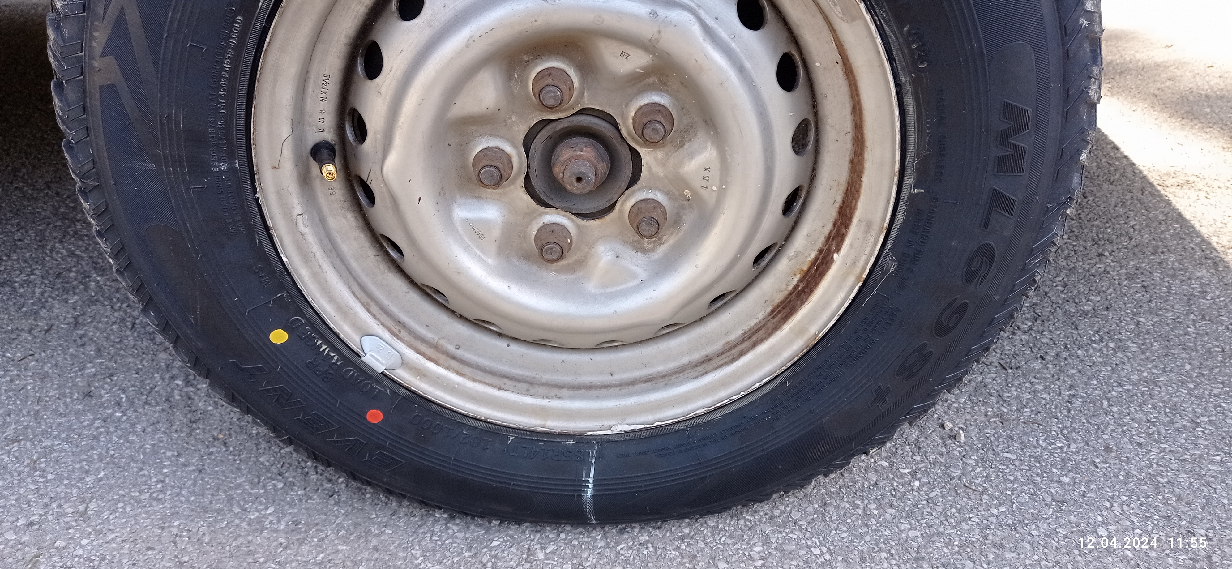

so, wie angekündigt, jetzt nochmal das Ergebnis, nachdem ich an der Vorderachse 2 neue Reifen (gleiche Dimension, Marke, Type wie die bisherigen Reifen) montiert habe. An der Vorderachse also Reifen mit nagelneuem Profil, an der Hinterachse verbleiben die Reifen die drauf waren. Sie sind ca 4000km gefahren.
Die Prüfstrecke dieselbe wie beim letzten mal, gerade, eben, trocken, befestigt, knapp 40m lang. Danach zeigte sich folgendes Bild an den Reifen bzw den Kreidestrichen:
linkes neues Vorderrad:

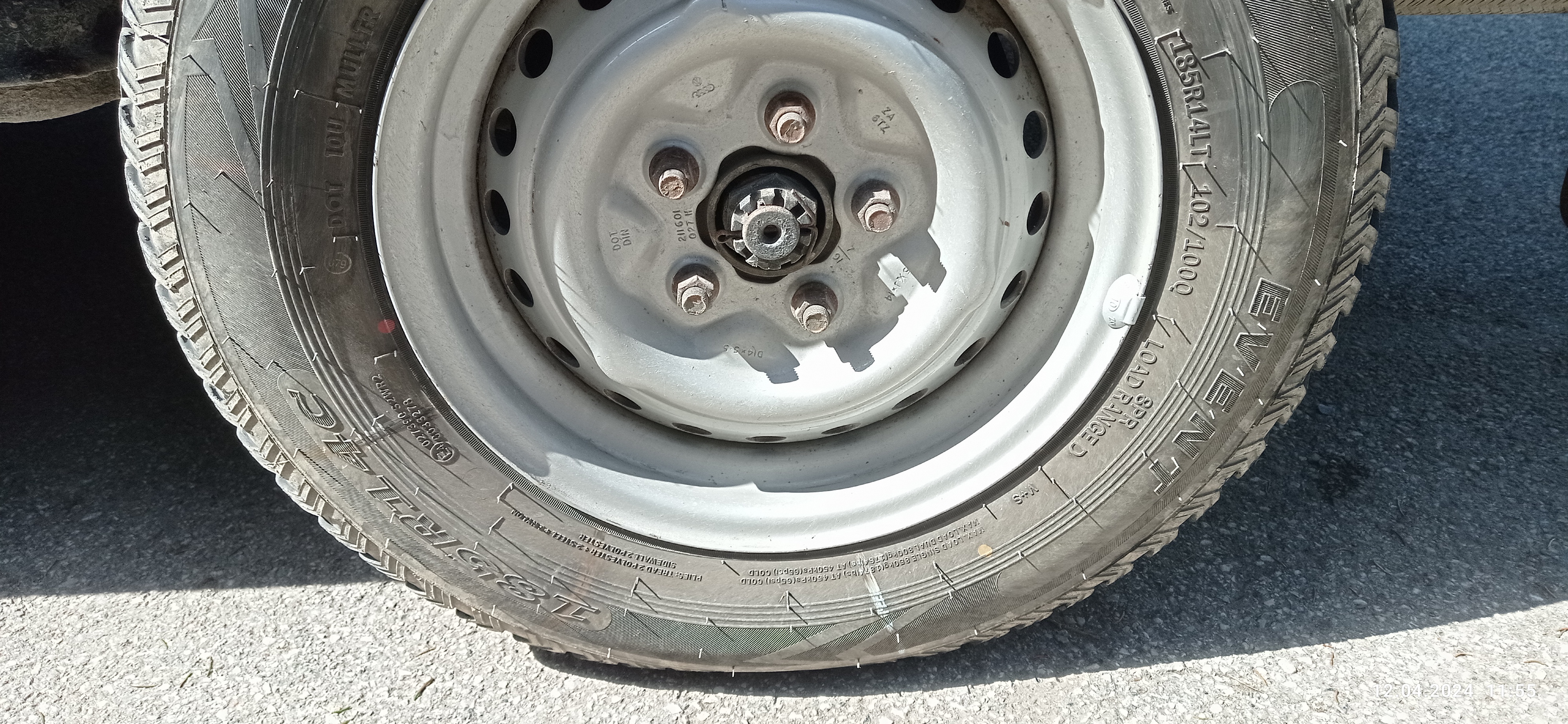

linkes "altes" Hinterrad:
Der Reifendruck war vorne 3,0bar, hinten 3,3bar, als lt Vorschrift bei der Dimesnion 185R14. Man sieht, dass das Hinterrad sich auf der Prüfstrecke etwas mehr abgerollt hat - und zwar ziemlich genau um ein Loch der Felge. Die Felge hat 20 Löcher, also sind das ca 18Grad. Die Prüfstrecke hat knapp 40 Meter, sagen wir mal zur Sicherheit es waren nur 36 Meter. D.h. aber, dass die Räder sich 18mal auf der Prüfstrecke gedreht hatten (der Reifenumfang beträgt ziemlich exakt 2m), d.h. also genau 1 Grad mehr pro Umdrehung. Oder anders ausgedrückt ist die Abweichung zwischen Vorder- u. Hinterachse 1/360=0,2777%. Ich denke, das ist vernachlässigbar und schadet der Visco wohl nicht. Oder hat jemand eine andere Meinung?
Also selbst bei einer paarweisen Mischung zwischen Neureifen und (allerdings nur mäßig) abgefahrenen Reifen an den Achsen ist das aus meiner Sicht überhaupt kein Problem. Wichtig ist aber vermutlich, dass man diese Reifenrotation bei Zeiten beginnt, nicht wenn die im Einsatz befindlichen Reifen vielleicht schon 30.000km drauf haben.
Verblüffend war für mich, dass der Reifendruck (also das, was man eigentlich ausgleichend machen sollte, wenn diese Kreidemethode irgendwas Dramatischeres ergibt) scheinbar so gut wie keine Rolle spielt. Ich habe extra dafür die neuen Reifen vorne auch mal von 3,0 auf 3,3 bar ausgepumpt (also gleich wie Hinterachse) - das Ergebnis war faktisch das selbe wie beim Originaldruck, der Abrollumfang der Vorderreifen hat sich in keinster Weise merklich erhöht.
