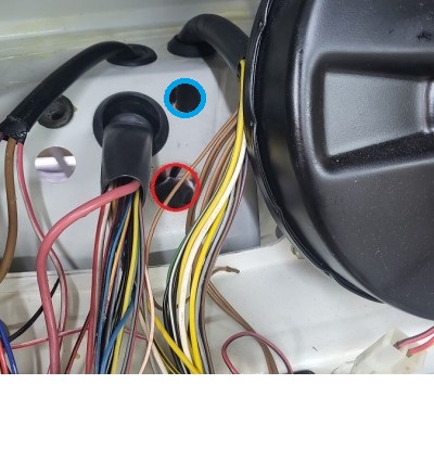

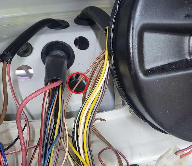

durch welches Loch in der Stirnwand wird denn die Tachowelle geführt?
Ist es unten rechts das rot markierte?
Es würde mit der Tülle der neuen Welle am besten passen.
Tachowelle, welches Karosserie-Loch mag sie am liebsten?

Ich würde das Loch nehmen, bei dem die Welle im Verlauf die größt möglichem Radien hat, damit sie so frei wie möglich laufen kann.
Also auf dem Bild oben links, das scheint aus meiner Sicht das beste zu sein.

Die Durchmesser der Löcher sind doch nicht alle gleich. Die Tülle auf der Welle erwartet doch ein 28 mm-Loch.

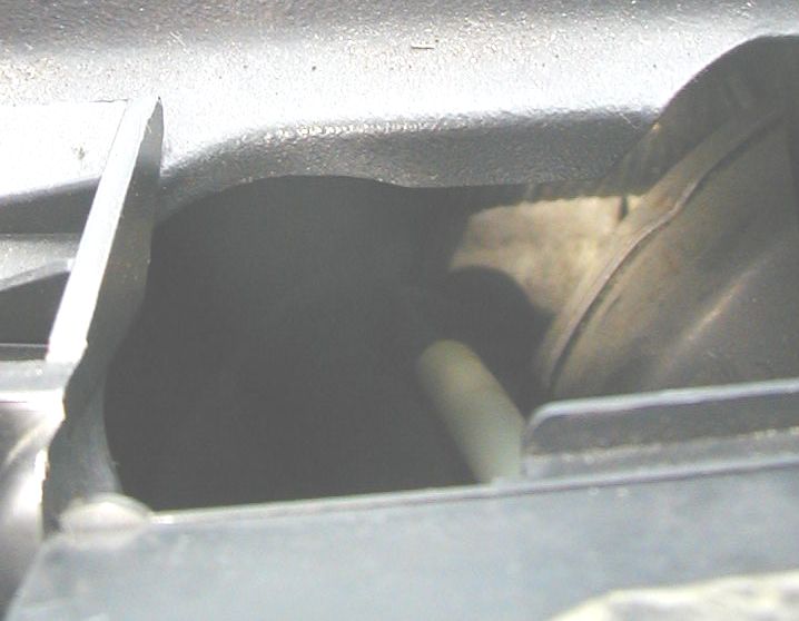

Und bei mir geht sie original durch das Loch rechts schwach oberhalb der dicken Kabelbaumes. Für ein schnell gemachtes Foto hab ich nur mal die Instrumententrägerabdeckung abgenommen - ich bekomme da aber dann nicht genug Licht hin. Das helle ist die Tachowelle.
Bei den Löchern links müsste die Tachowelle einen Heizungs-/Lüftungsschlauch durchdringen, der bei dir noch nicht montiert ist.
Re: Tachowelle, welches Karosserie-Loch mag sie am liebsten?
Vielen Dank fürs Nachschauen.
Dann müßte es das Loch mit dem blauen Kringel sein, oder?
Das hätte hier einen kleineren Duirchmesser von 26mm, würde aber mit etwas Nachdruck gehen...
