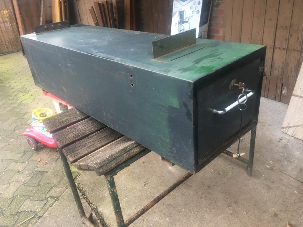

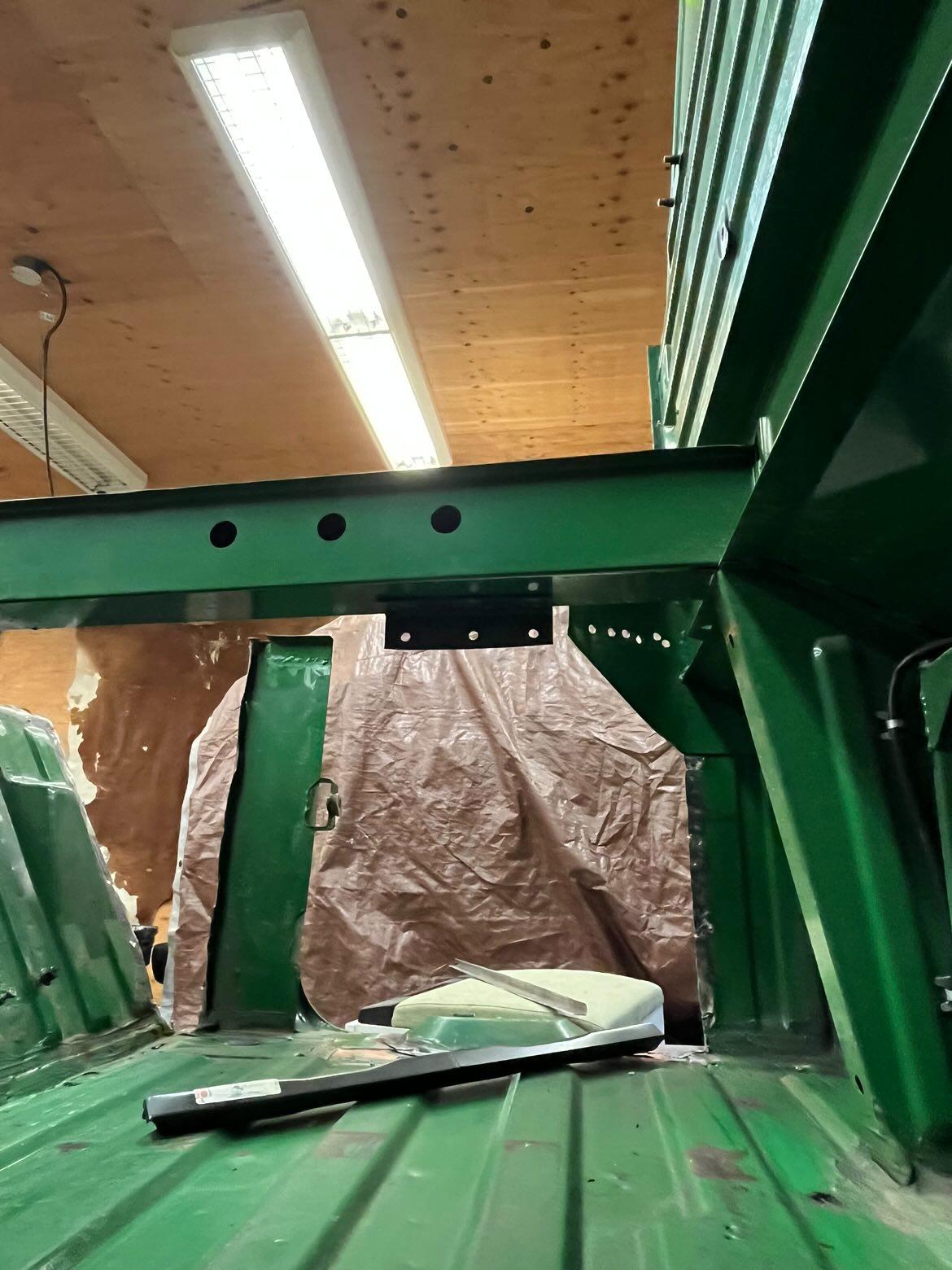

ich hab durch zufall den orginalen Waffentresor für die Tresorklappen vom Jagdwagen gefunden.
Nur passt der Tresor in keinster Weise in den Tresorraum und es sträubt sich mir bei den schrägen Verstärkungen der Ladefläche die Flex an zu setzen.
Hat jemand zufällig Bilder oder Aufzeichnungen wie der Tresorraum beim Jagdwagen aussah, damit das da rein passt ?
MfG Hendrik

Ganz sicher aus einer Doka (kenne die Doka sogar noch. Läuft nur seid bestimmt 10 Jahren in Polen). Passt von Breite und Höhe genau durch die Tresorklappe. Bleibt dann aber direkt an den Verstärkungen der Ladefläche hängen.
Versuche nacher mal Bilder zu machen.

Ich würde vermuten, dass die Verstärkungen für diese seltene Sonderausstattung ausgeschnitten und u.U. mit flächig angebrachten Blechdopplungen versehen worden sind.

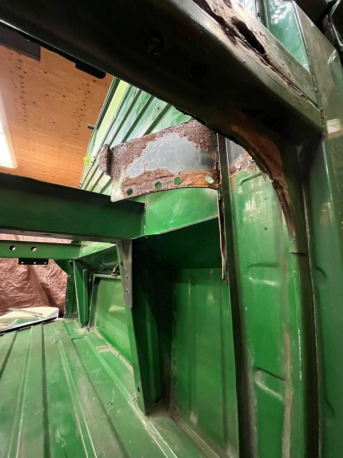

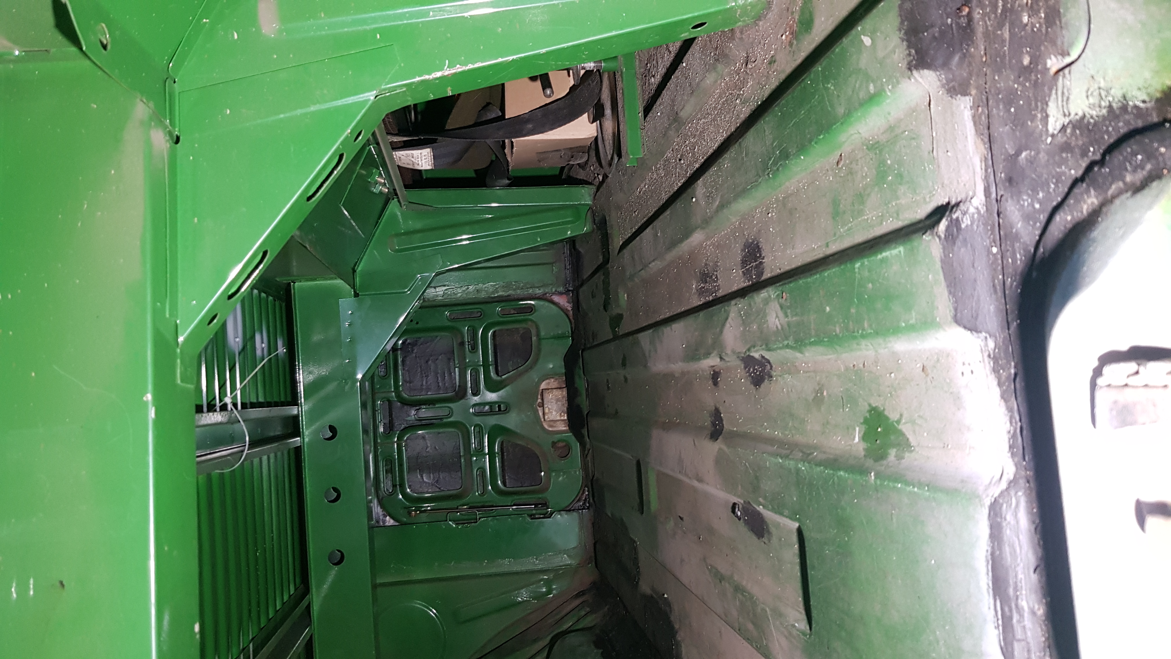

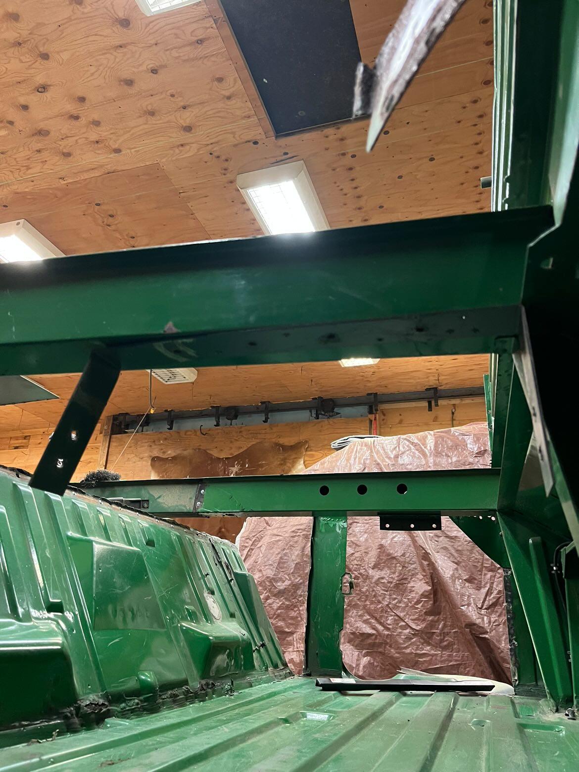

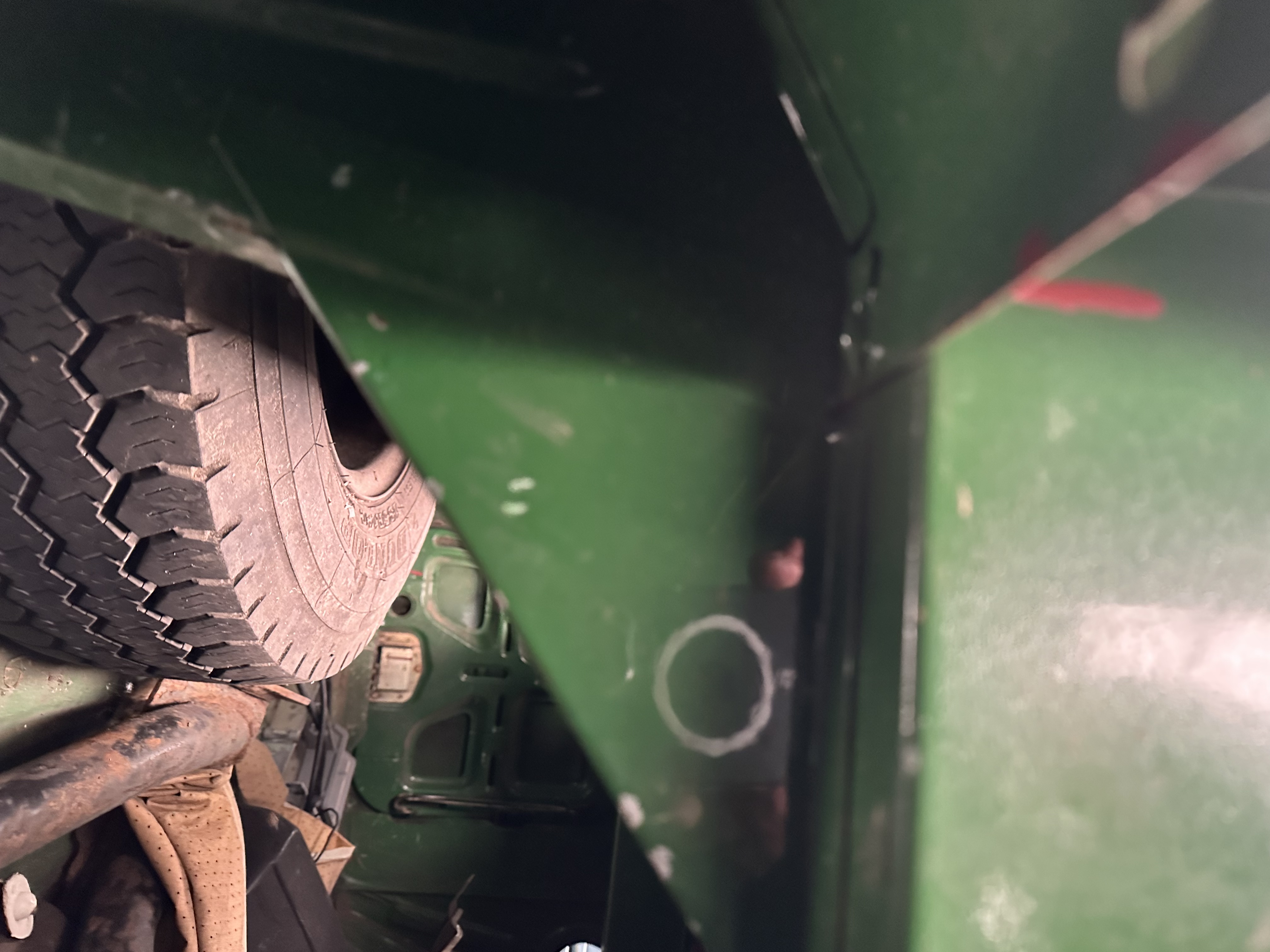

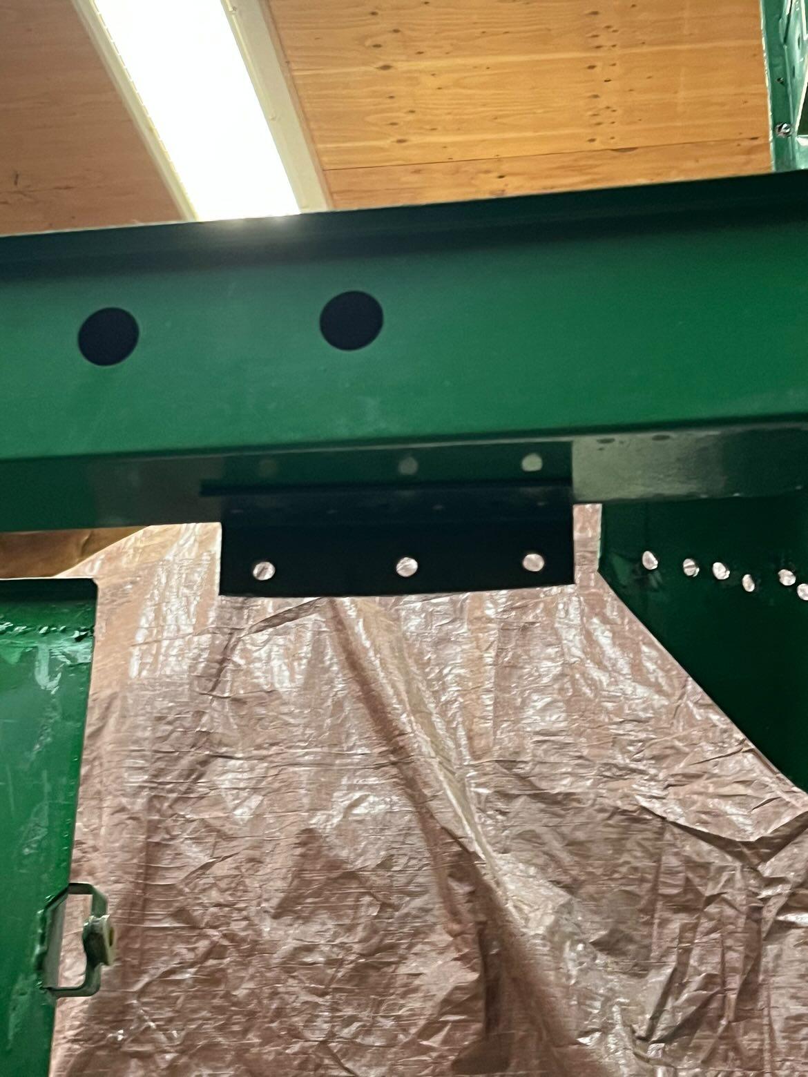

Ich habe jetzt ein bischen Recherchiert. (Wenn man die Bilder an Klickt stehen sie auch richtig rum.) Habe von einer Restauration eines Jagdwagens in den USA folgende Bilder zur verfügen gestellt bekommen: Vordere Querstrebe ausgeschnitten damit der Tresor rein geschoben werden kann Hinterer Halter für den Tresor Vorderer Haltebügel Tresor
Anscheinend is meine Doka vom Baujahr(85) so früh, das sie die Verstärkungen noch hat.
Hat die Querstreben noch wer? Alle meine Bekannten mit Dokas haben die nicht.

Hab mal geschaut und meine 85er syncro doka (alte ze und stahlkühlwasserrohre) hat die Verstärkungen auch, an der 91er 4Türer sind dann auch keine mehr dran…

meine 85er 2WD-Doka hatte die Verstaerkungen, der 88er Syncro nicht mehr.
