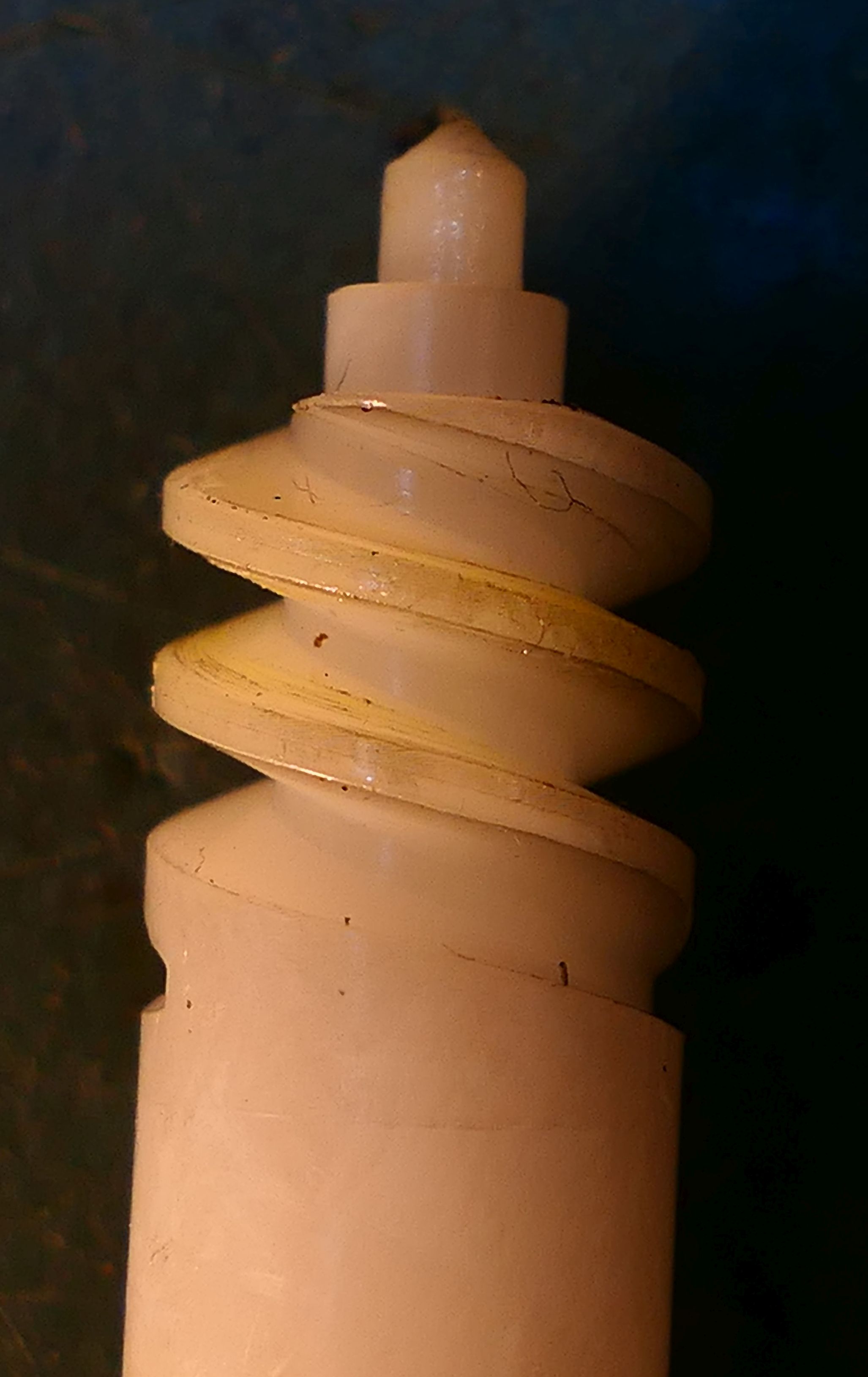

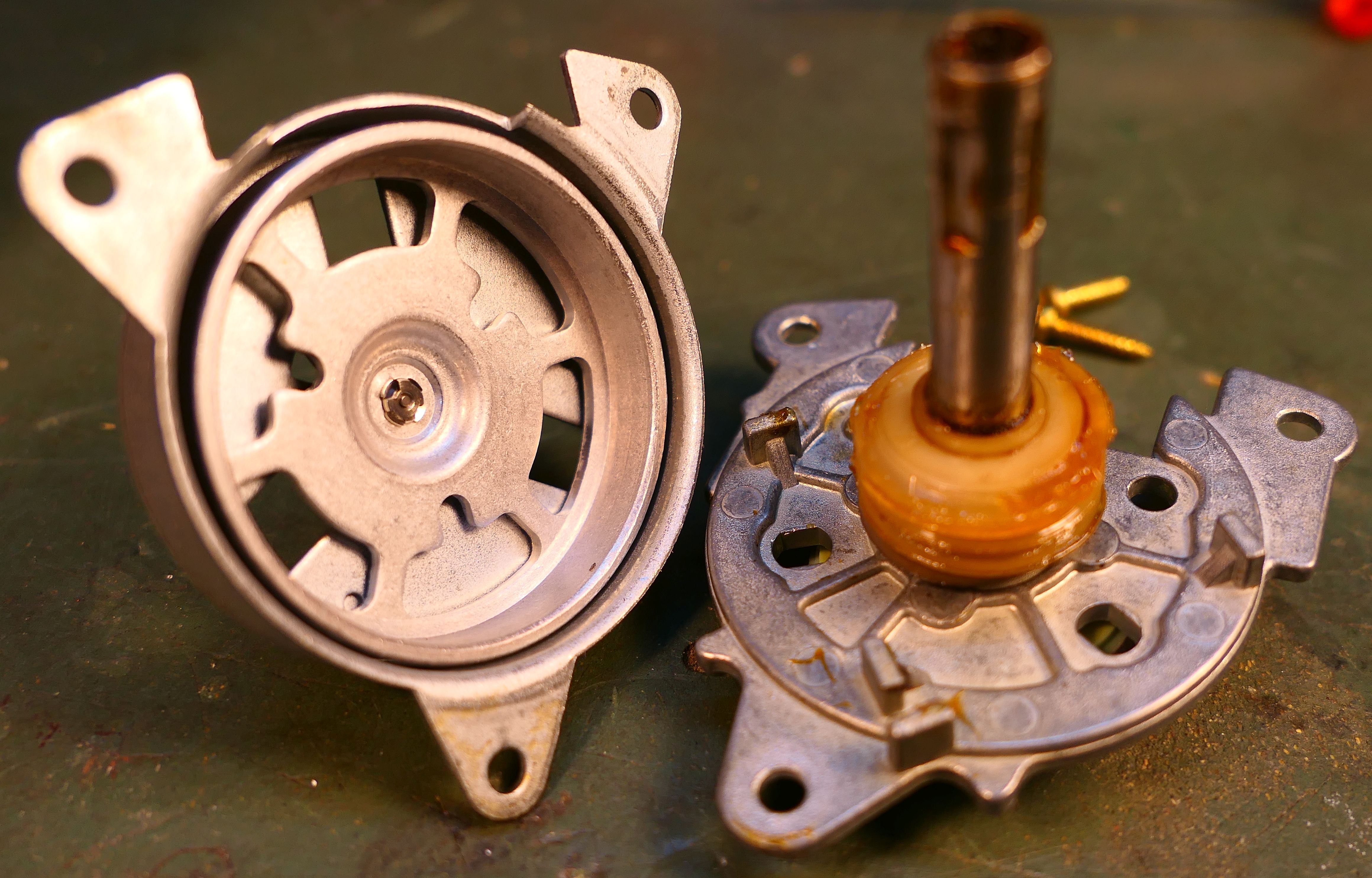

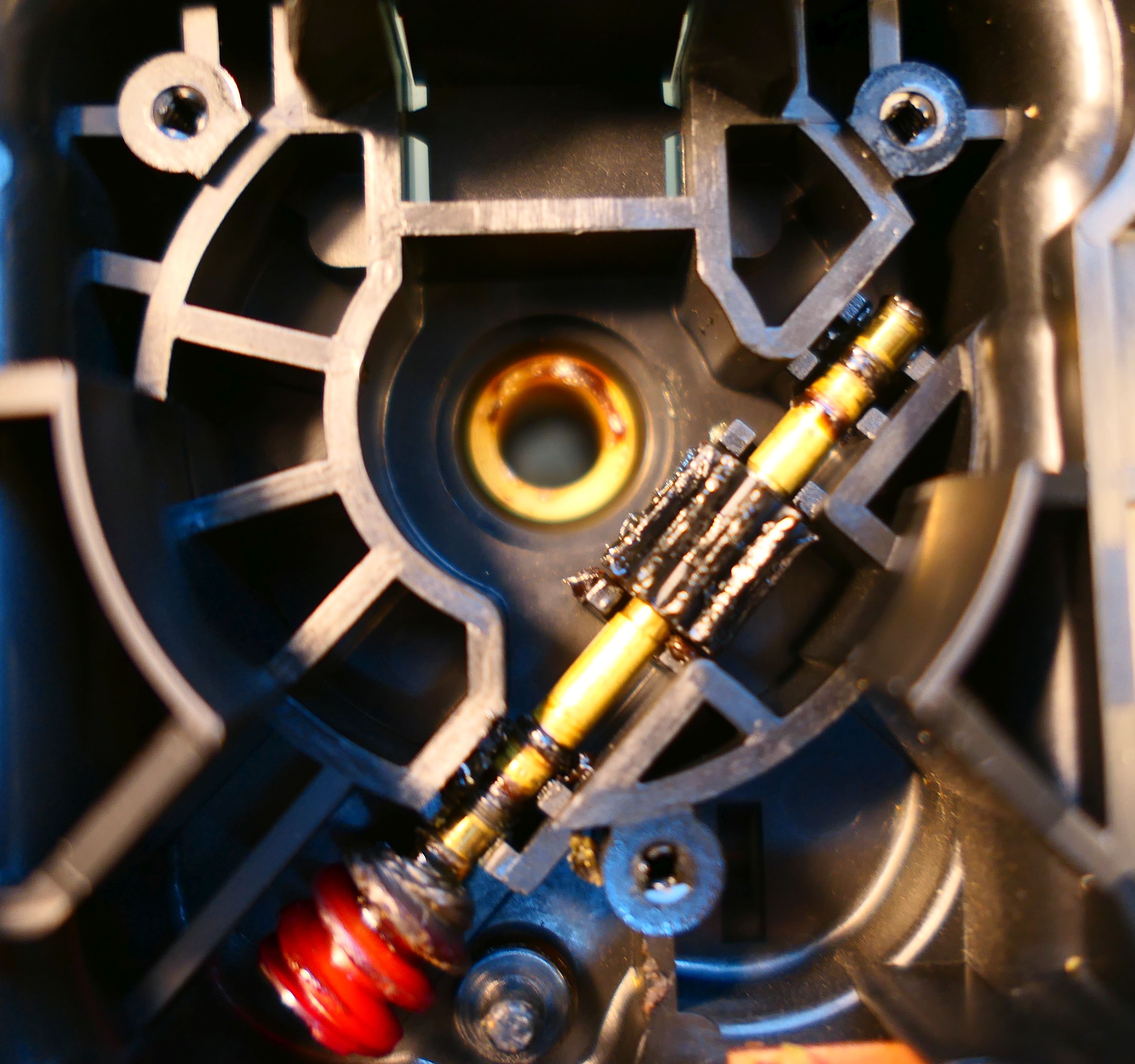

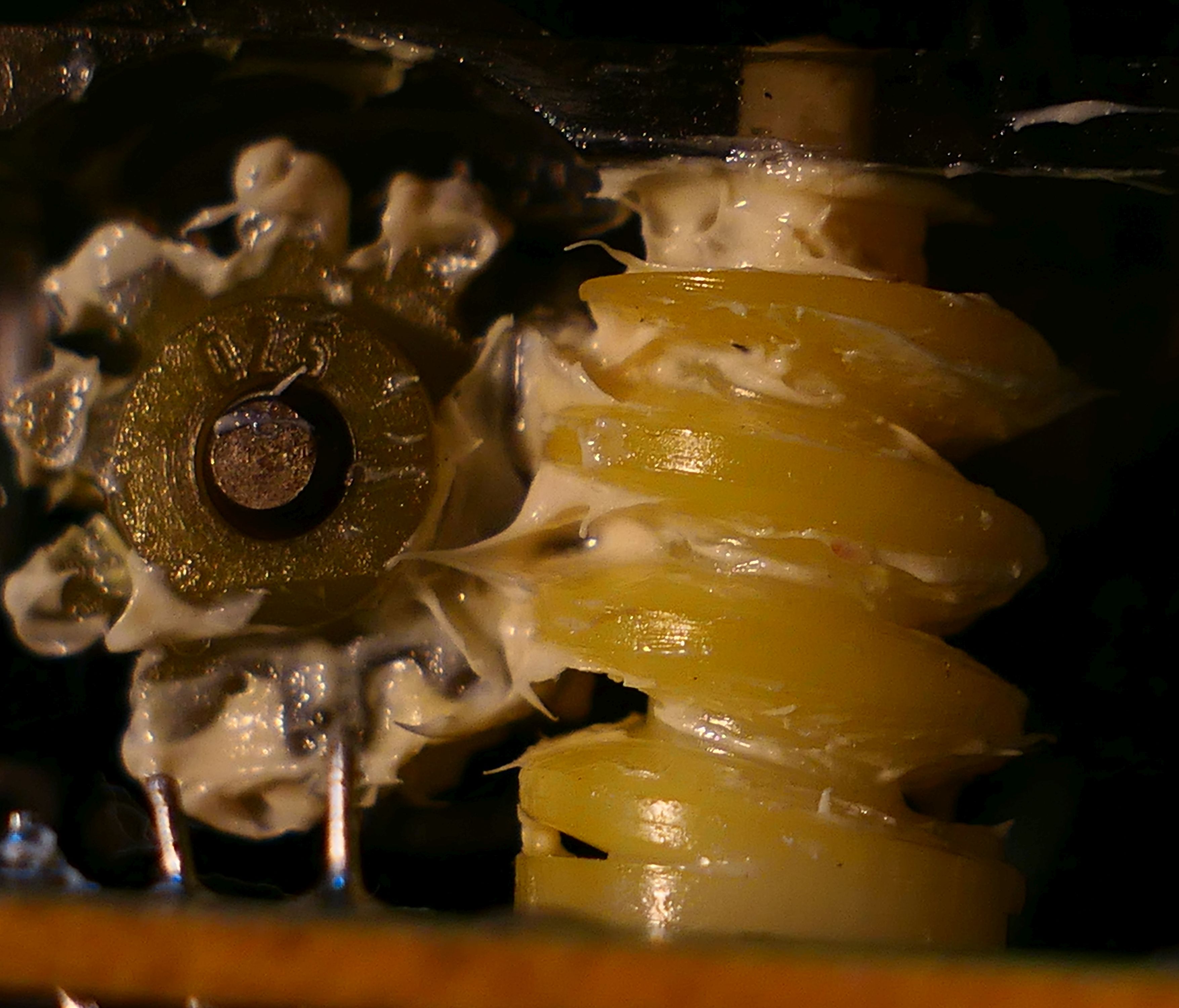

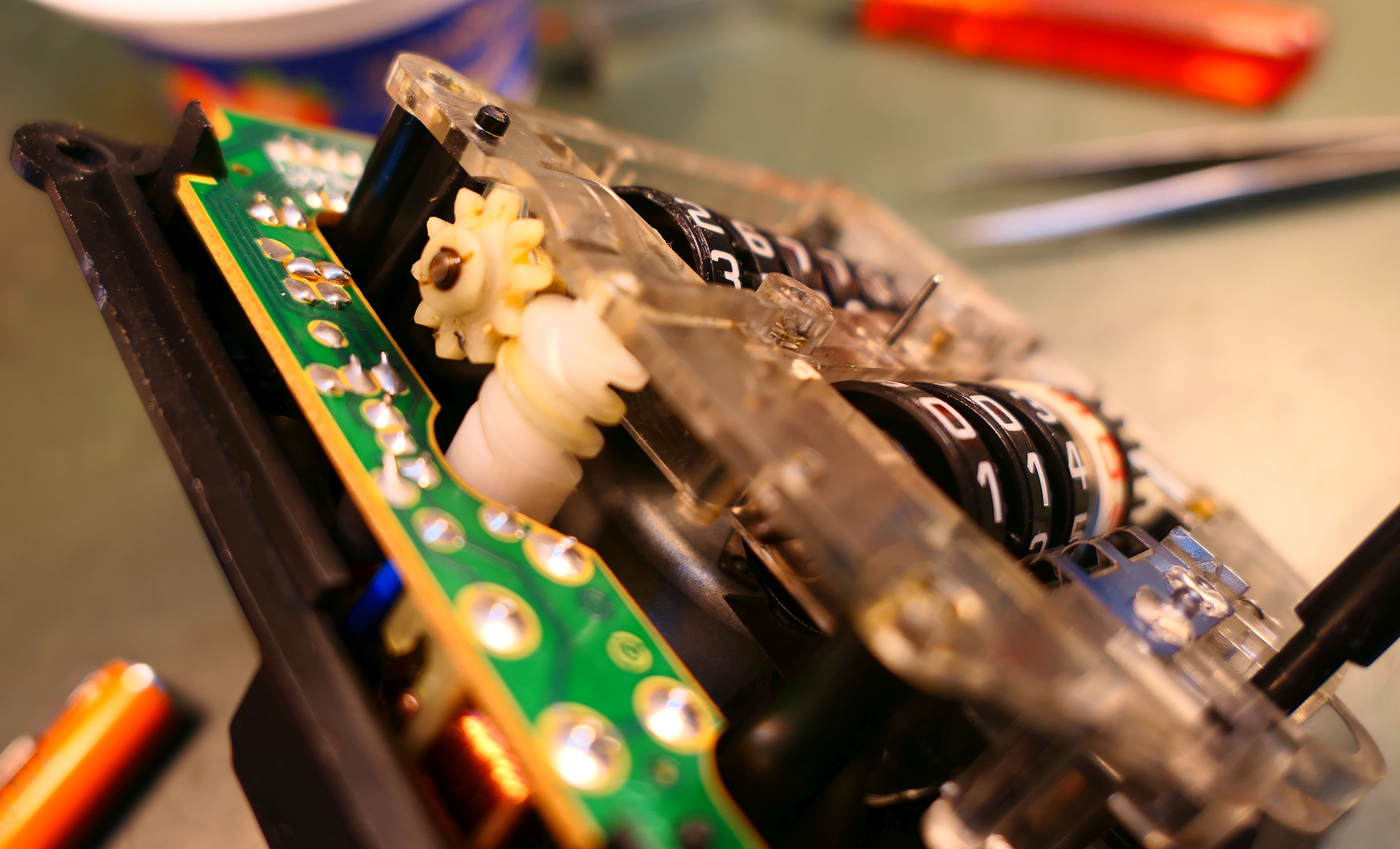

Tacho zerlegt bis ins Letzte, gereinigt, neu gefettet/geölt, nix Schadhaftes gefunden, wieder eingebaut, klackern weg, Funktion einwandfrei.
Mist, so kennt man die Ursache nicht, kein Lerneffekt. Lag es am verhärtetem Fett?
Einige Fragen fielen mir zu spät ein, als fast alles wieder zusammengebaut war:
1.) wie unterscheidet sich der 1.000-er Tacho (Syncro) vom 500-er Tacho (2WD)
Dabei ist mir aufgefallen, dass sich die beiden Schnecken in der Steilheit scheinbar unterscheiden. Diese steuern ja den Kilometerzähler an.

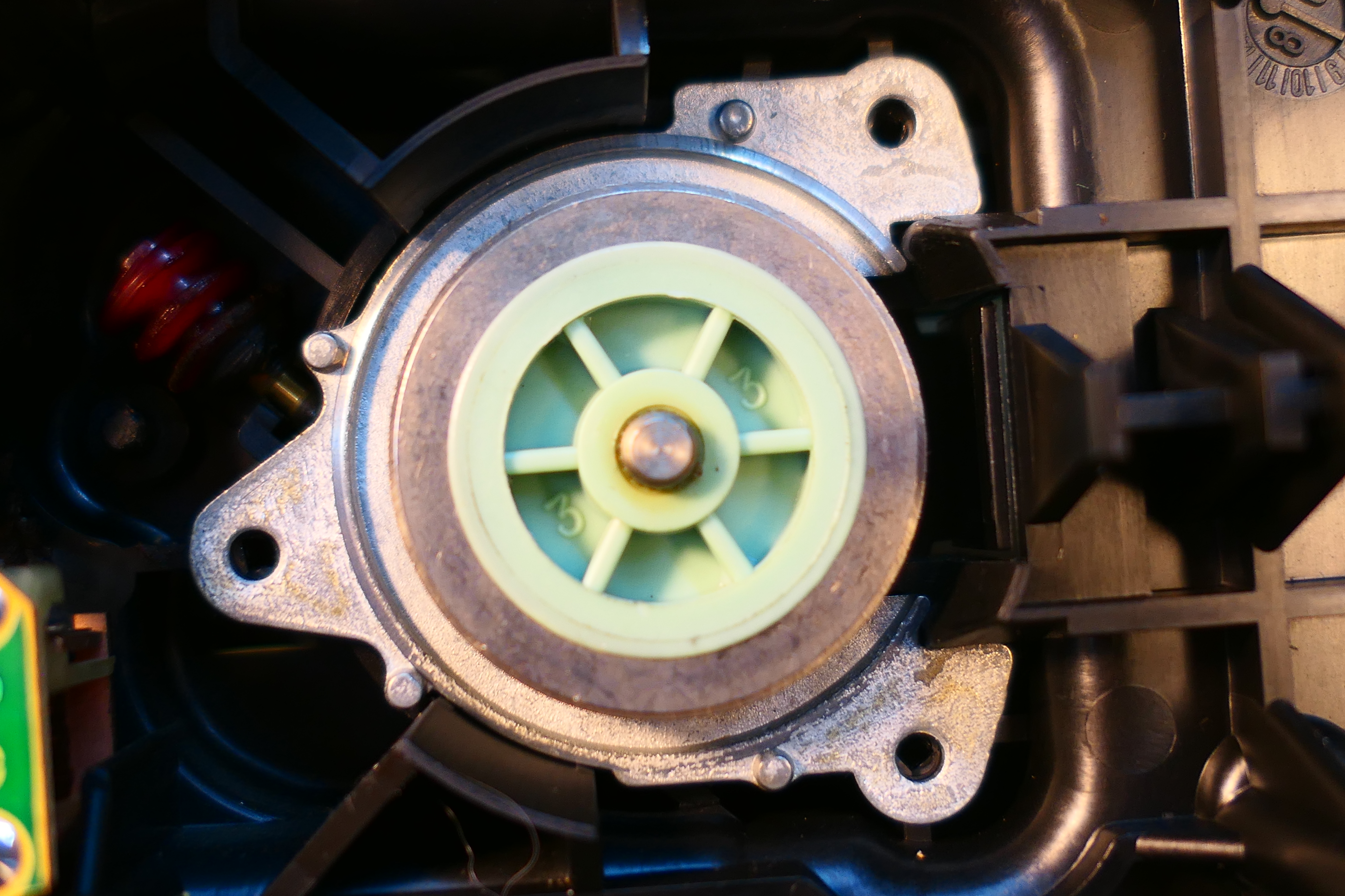

Also wenn die sich in der Steilheit um den Faktor 1,415 unterscheiden würde es eine Erklärung sein weil der Faktor daraus 2 ist (1,415 x 1,415), der 2WD-Zähler im Syncro also doppelt so viele Kilometer zählt. 2.) Aber wie sieht es mit dem Wirbelstrom-Tacho aus, worin liegt hier der Unterschied? Leide fehlt mir das Wissen dazu, kann mir aber vorstellen, Dass der Ringmagnet im 2WD eine doppelte Polzahlausweist oder die Rückstellfeder eine im 2WD schwächer ist. Vielleicht hat jemand ja genauere Kenntnisse.
3.) Wozu dienst die Elektronik im Gehäuse? Ich kann nicht erkennen, was diese ausrichten kann. sie hat zwar einen 2-pol. Anschluss nach draußen aber was tut sie im Tacho? Zu erkennen ist ein Elektromagnet (oder Relais?). Nur auf was wirkt es?

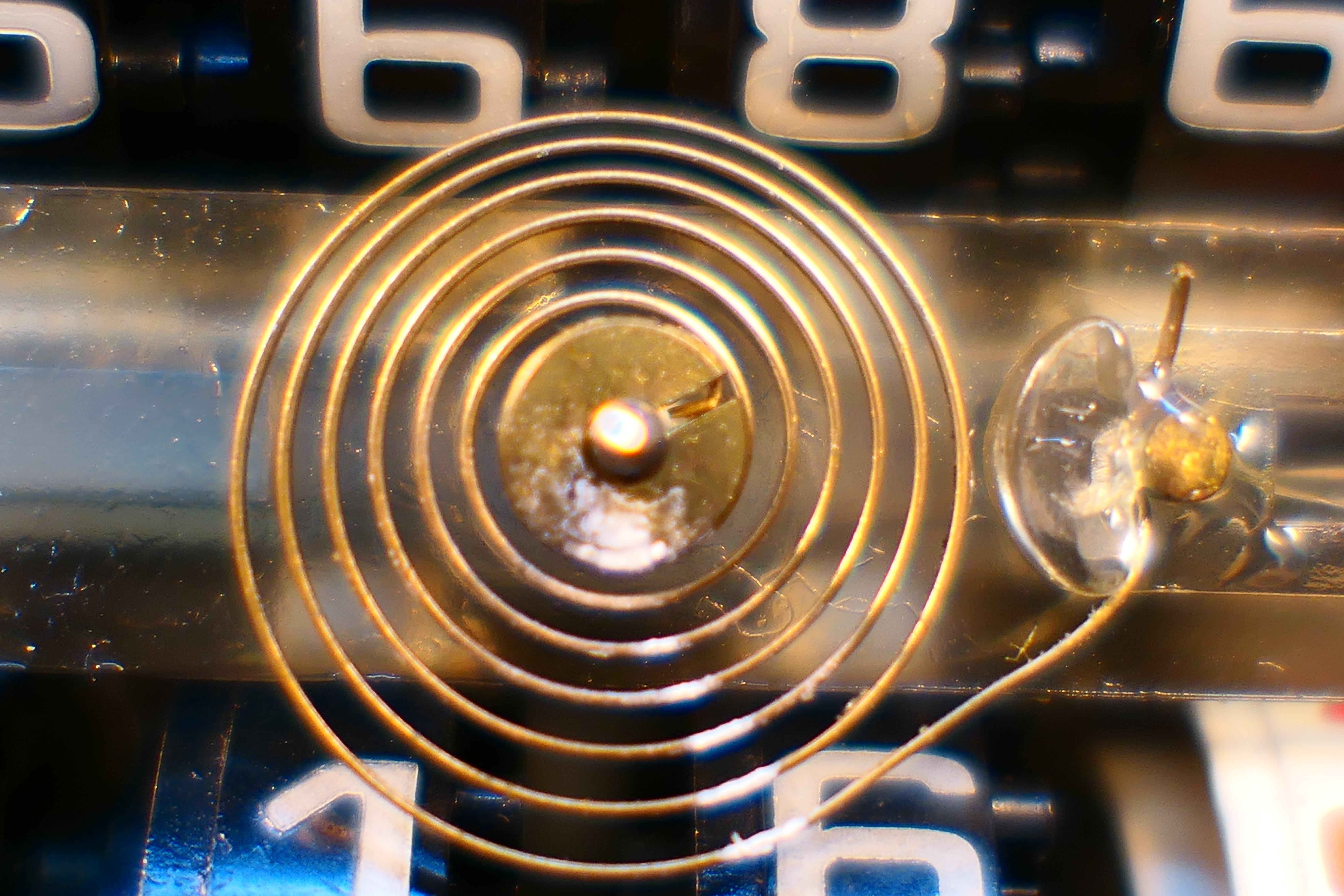

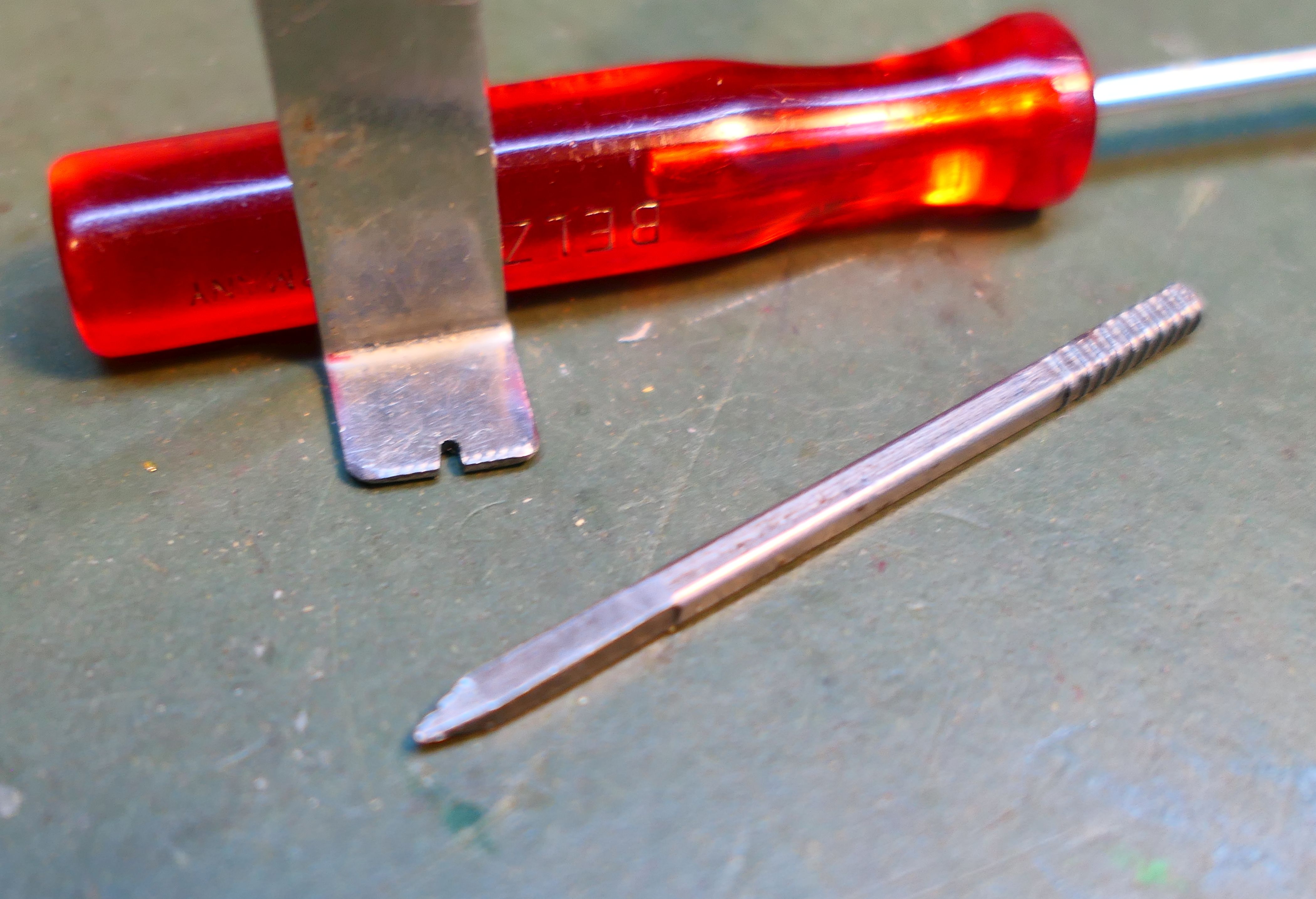

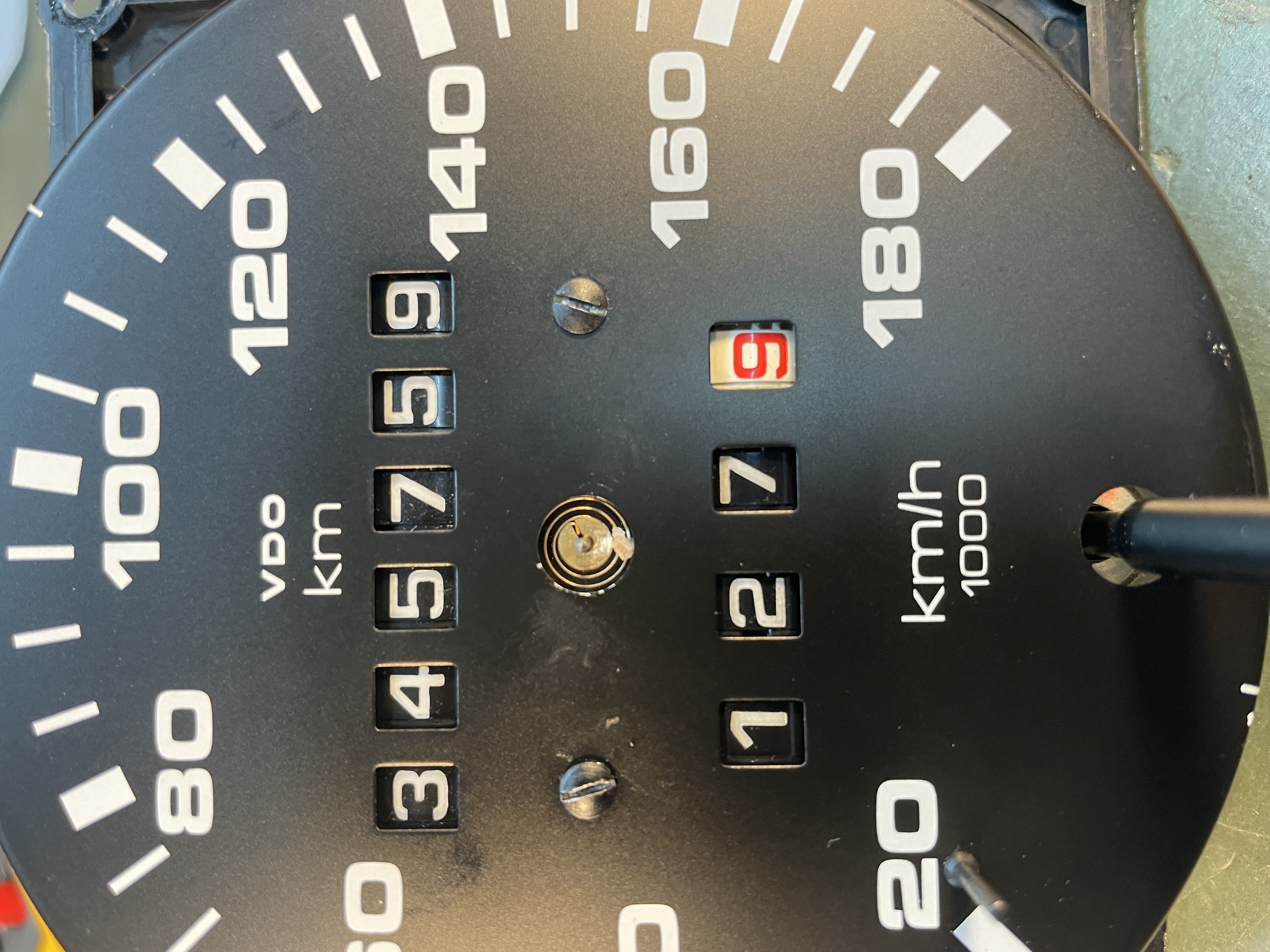

Wer das Teil auch zerlegen möchte hier ein Tipp, wie an die Klemmscheibe der Rückstellfeder abbekommt ohne die Achse zu verbiegen: Bevor man das Ziffernblatt abschraubt die Tachonadel über den Anschlag hebeln, den Tacho dann so weglegen, dass das Ziffernblatt waagerecht liegt, dann etwas warten bis sich die Nadel nicht mehr bewegt. Die Nadelspitzenruhelage auf dem Ziffernblatt markieren, damit man beim Zusammenbau die Nadel genau wieder über dieser Markierung aufsetzt. Nun Nadel abhebeln Ziffernblatt abschrauben. Nun liegt die Befestigung der Rückstellfeder vor einem. Erst die Feder aus der Klemme des Trägers heraushebeln, VORSICHTIG, sonst bricht der Hubbel weg, muss man dann wieder kleben. Dann mit einen Werkzeug (Selbstbau aus Blech (1,2mm, nicht dicker sonst passt es nicht unter die Klemmscheibe, siehe Bild) unter die Klemmscheibe schieben, mit der Kerbe die Achse umschließen und dann Klemmscheibe abhebeln. Der Rest ist einfach, nur noch gut zugängliche Schrauben zeigen sich.
Den Nagel im Bild habe ich auf einen Querschnitt von 2,5 x 2,5 mm geschliffen. Damit habe ich per Hand in der Tachowellenöffnung Drehversuche gemacht (z.B. auch mit Bohrmaschine).
Jürgen

Zwei Bemerkungen: der elektronische Teil ist die dynamische Öldruckkontrolle, und die Markierung für die richtige Position der Nadel sollte schon auf der Tachoscheibe sein.

ja, auf dem Ziffernblatt sind Markierungen, bei mir zwei. Aber nach Jahren kann sich die Ruhelage verändern, war bei mir auch so, nicht viel. also habe ich eine neue Markierung gesetzt.
Öldruckkontrolle, aha. aber welche Verbindung hat sie zum Tachomudul, ich sehe nirgends einen Funktionsübergang. Und was macht der Elektomagnet/ das Relais da?

Irgend wo musste die Platine für die dyn. Öldruckkontrolle halt hin, also....
Ist doch ganz einfach.
Und der "Elektromagnet" ist die ekelhafte Schnarre, die angeht, wenn dein Öldruck im Motor bei etwa 2000 U/min oder drüber unter 0,9 bar fällt. Siehe auch da: https://www.t3-pedia.de/index.php?title ... kkontrolle
