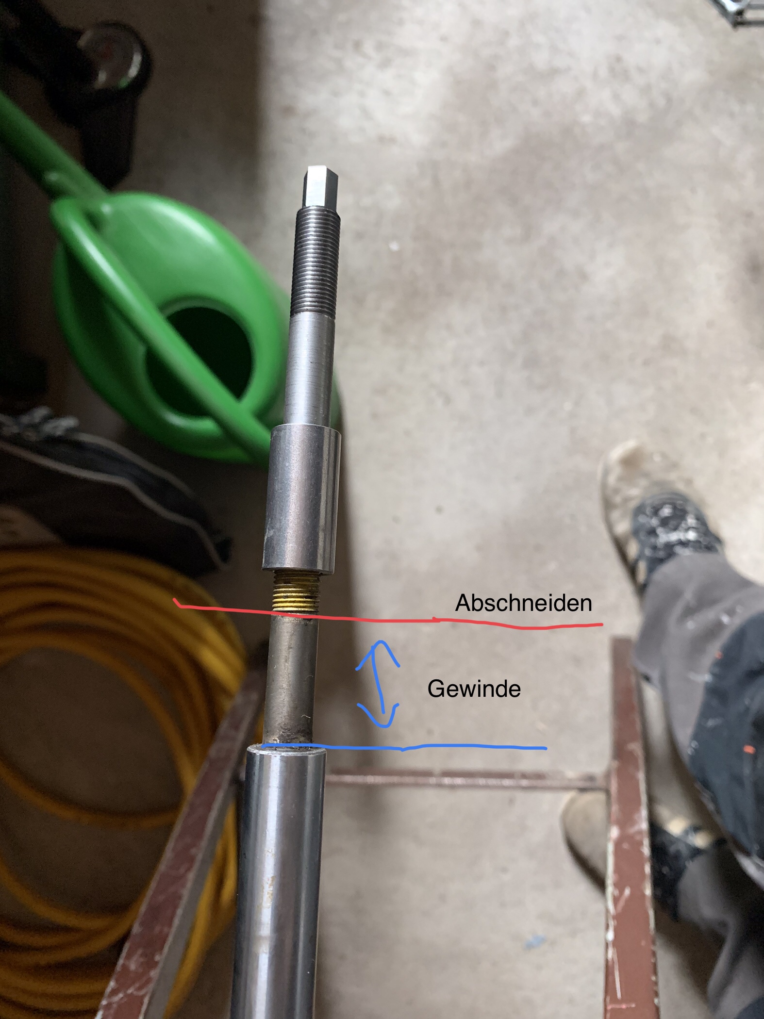

Re: OME Stoßdämpfer / Stoßdämpfer allgemein
Es gibt die Federn auch noch weicher, frag mich jetzt aber nicht nach dem Farbcode, kann sein das es blau war, bin mir aber nicht sicher. Die Frage ist halt auch ob du damit so hoch kommst?
Dämpferverlängerungen habe ich von TH Parts, aber Achtung es gibt zwei unterschiedliche Gewindesteigungen. Und du musst die Dämpfer bearbeiten, heißt im Klartext, das du erst das Gewinde an der Kolbenstange komplett bis unten hin nachschneiden musst und dann den Absatz mit Gewinde abschneiden musst.
Hier noch ein Foto, ich habe leider vergessen mehr Bilder zu machen.
Ich habe dir auch markiert wie du was machen musst, ich hoffe du verstehst was ich meine
Moin Chris!
Zum Thema suchend bin ich auch über die Verlängerungen von Tim Hebold gestoßen. Vielen Dank für deinen Input und super, dass du ein
Foto gemacht hast
