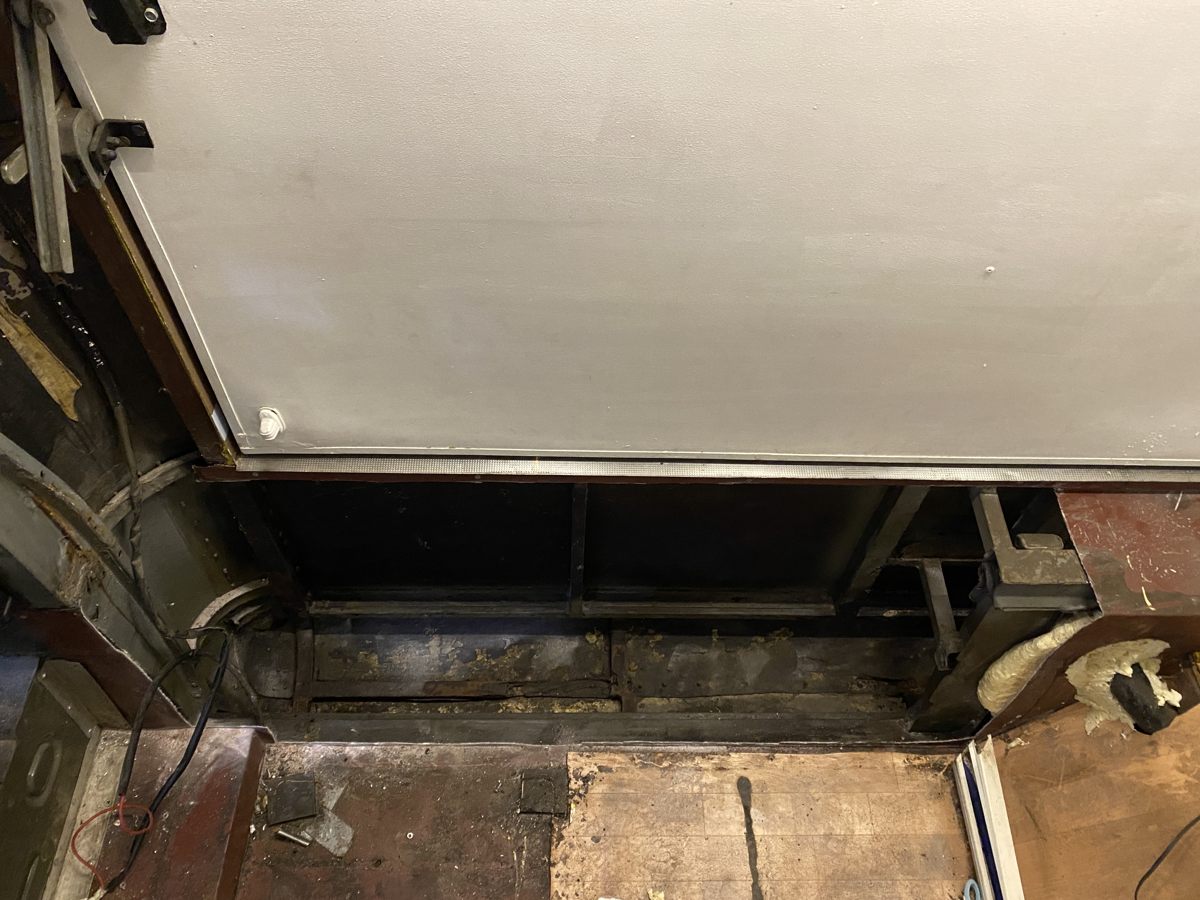

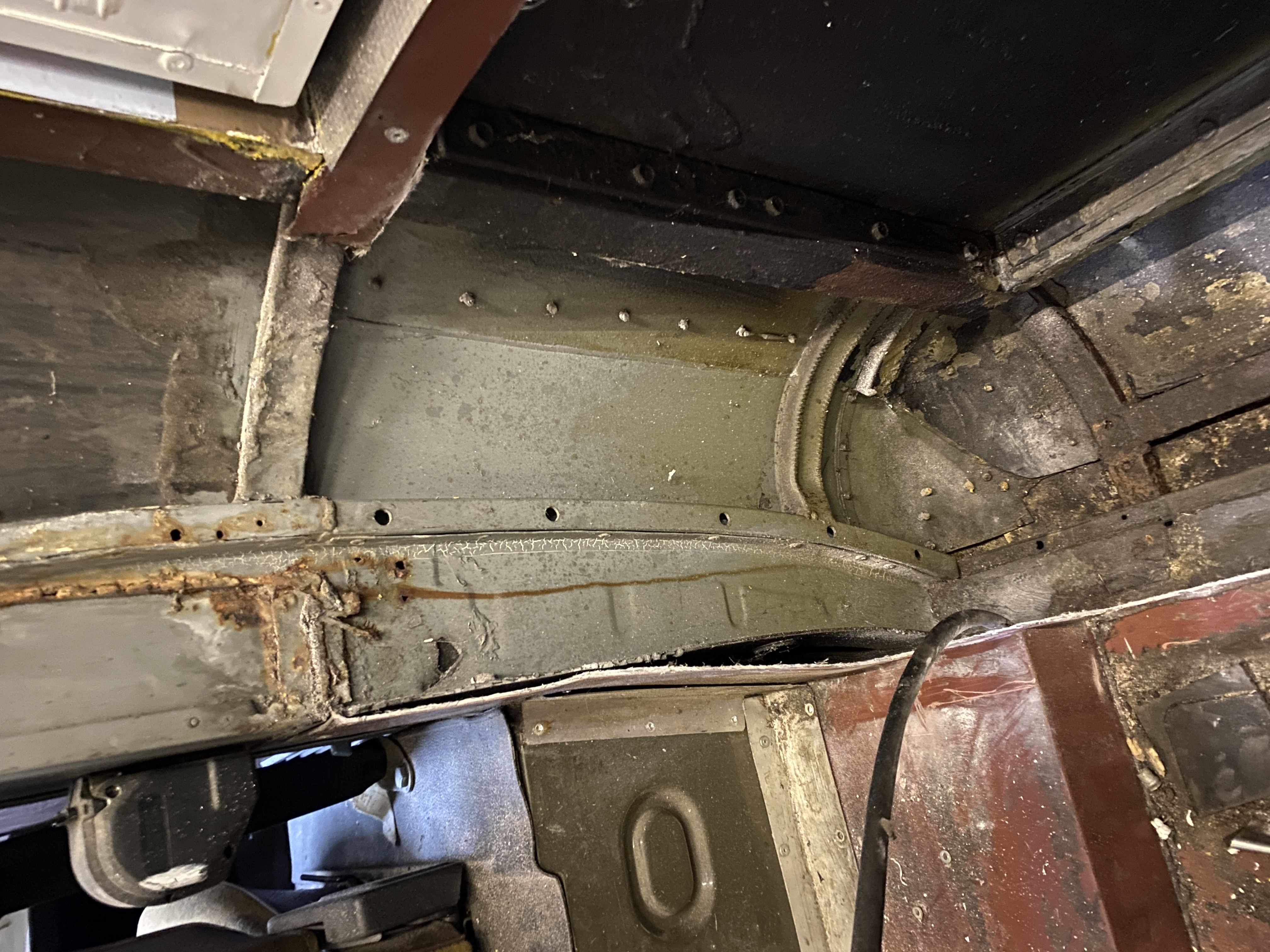

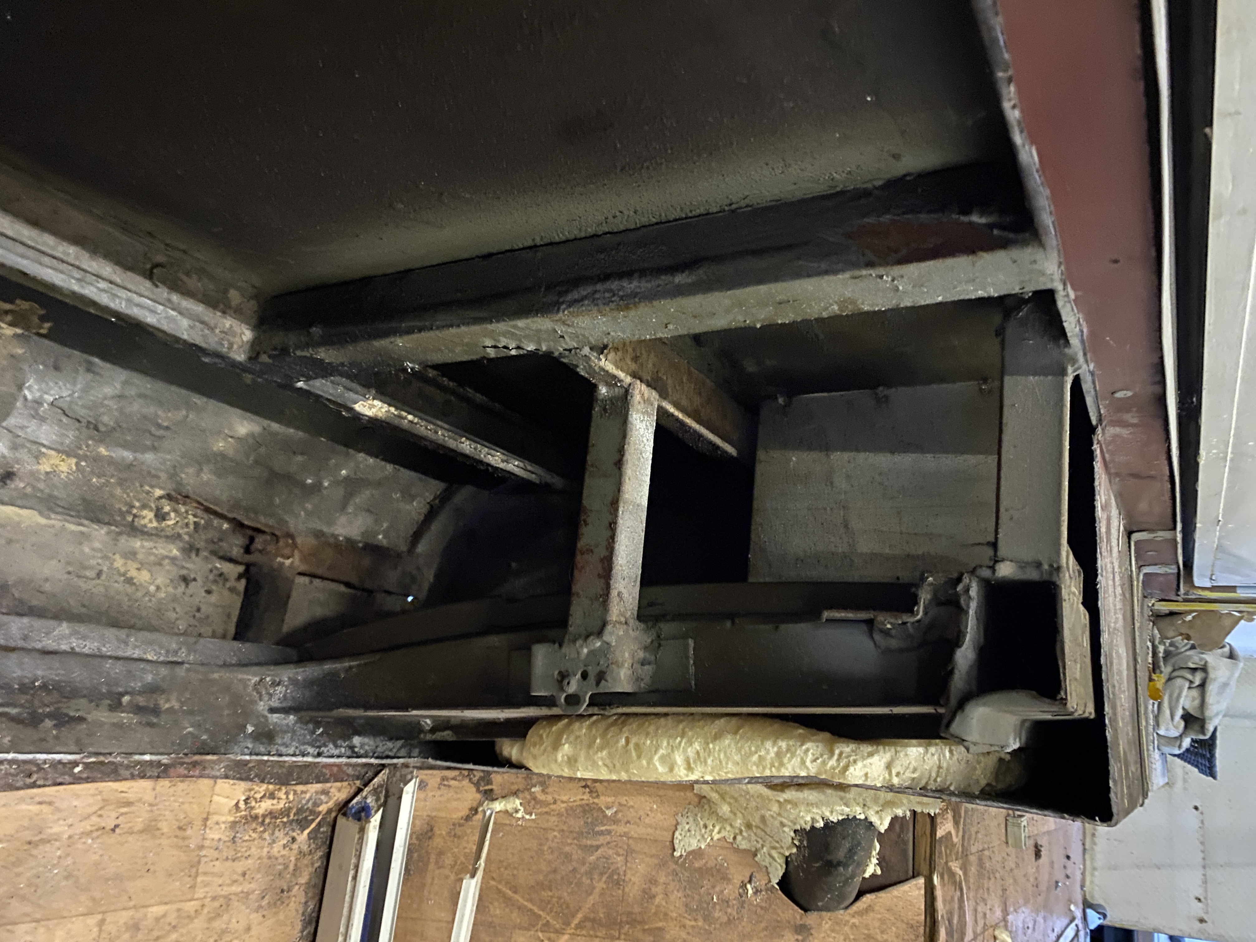

Heute nur ein kurzer Besuch in der Scheune.
Ich habe die GFK Verkleidung zum Teil herausgetrennt. Ich dachte der obere Rahmen der Tresorklappe wäre noch da und deshalb ist die GFK Wanne bis Kniehöhe so schmal wie ein Bus.
Aber Jean Pütz war schon da und hat schon mal was vorbereitet.

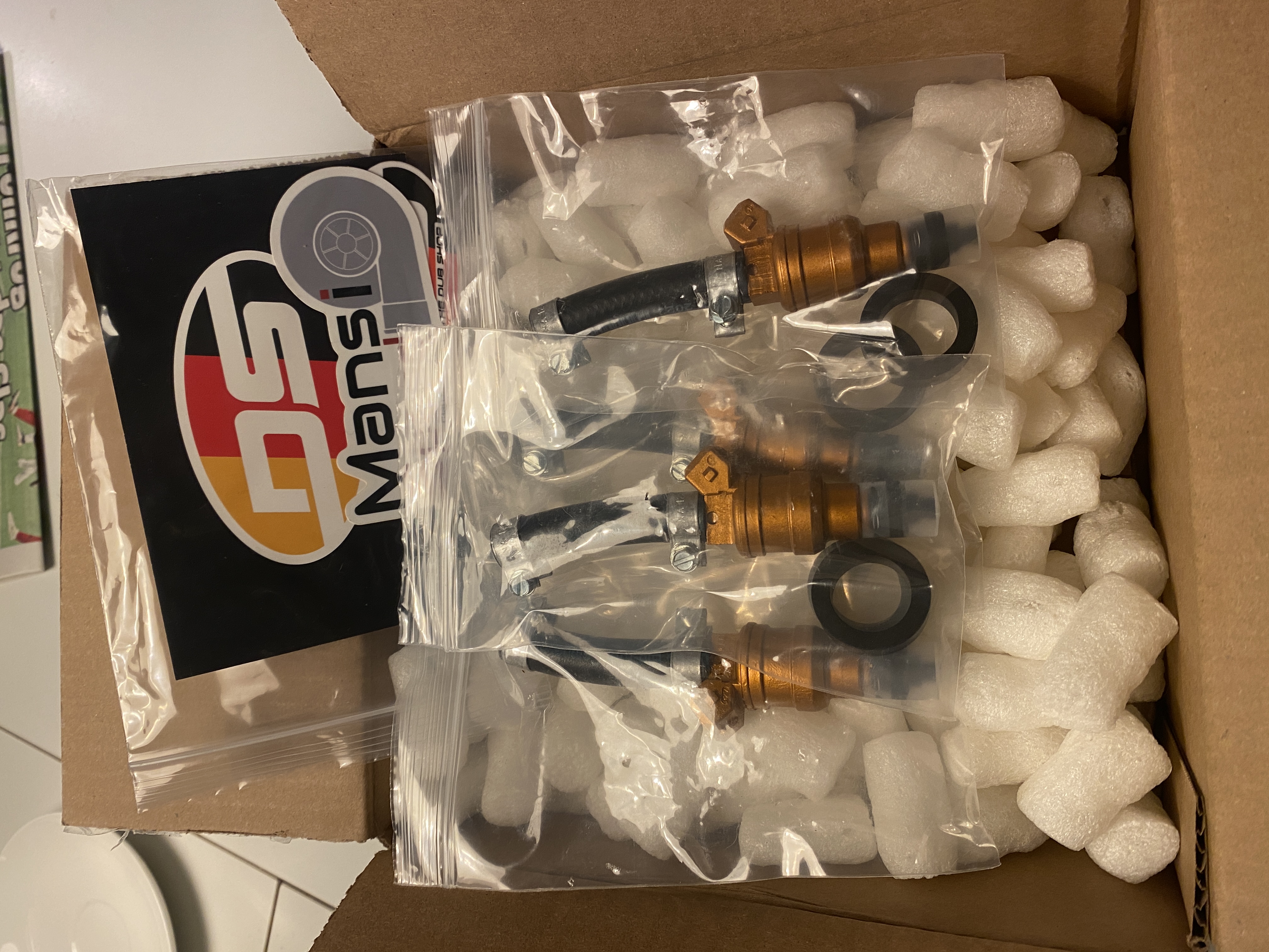

Da waren die Ami‘s schneller als ich hier vor Ort. Ich muss die Tage noch neue Zündkabel, Kerzen & Co kaufen. Aber die Mansi Düsen sind am Donnerstag bestellt worden und heute schon aus Seattle hier. Krass.
Grüße Claus
