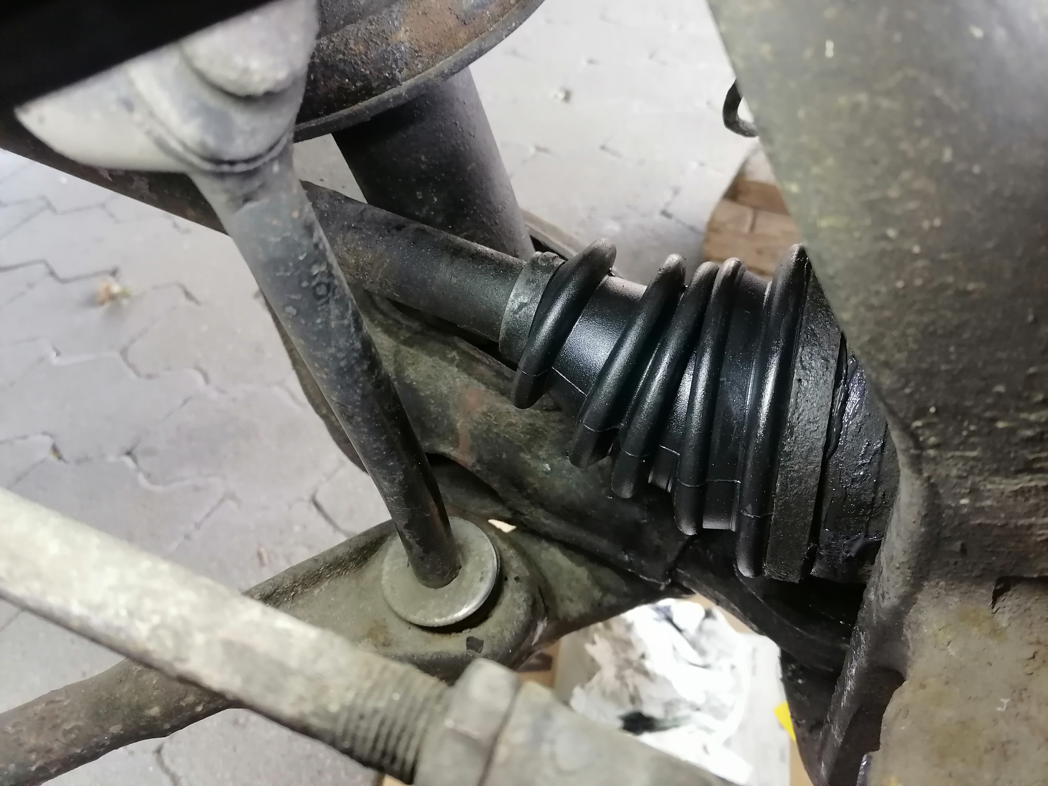

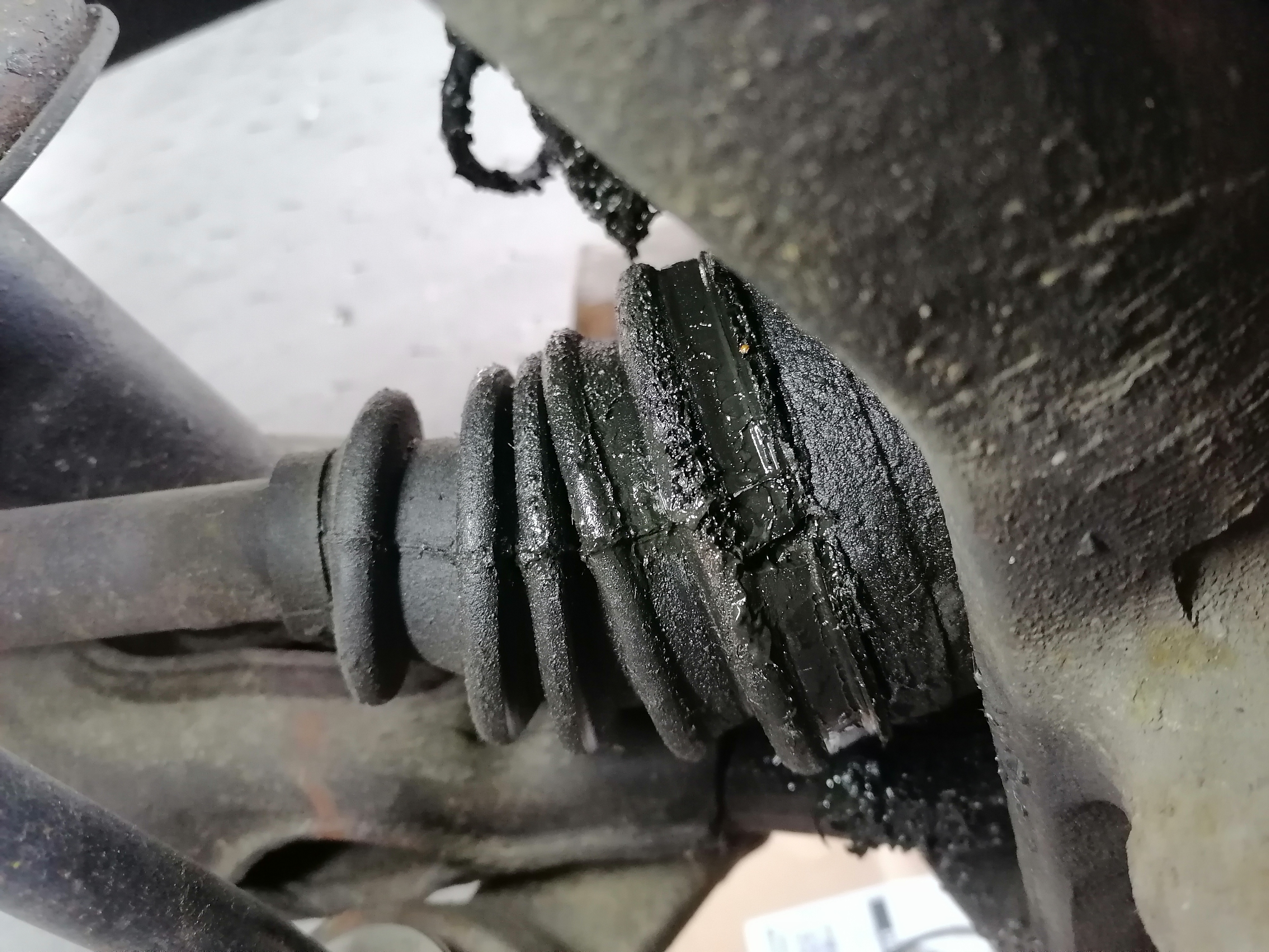

heute hab ich bei meinem Westi einer der Antriebswellenmanschetten wechseln müssen. Es war eine von den geklebten.
Gehalten hat sie 6 Jahre und 35000 Kilometer.
Ich dachte schon bei der Montage damals das ich eine Stelle nicht sauber verklebt habe und sie da jetzt eben kaputt gegangen ist. Weit gefehlt.
Sie ist an einer ganz anderen Stelle unter dem äußern Spannband kaputt gegangen.
Ich hab sie wieder durch eine vom gleichen Typ ersetzt. Geht eben sehr leicht und schnell. Und da gibt es andere Manschetten die nicht so lang halten wie diese.

...ist so!
Ich verwende die original Klemmschellen - die mitgelieferten sind nicht wirklich brauchbar.
An der geklebten Naht bildet sich ein leichter Fettfilm an der Oberfläche - als wenn die Naht nicht dicht wäre. Die Naht scheint zu schwitzen :gr
Bei dieser war das auch so - ich dachte auch ich hab diese damals nicht gut verklebt - war meine erste!
Ich hab die Naht nach der Demontage genau untersucht - die war dicht und es kam auch kein Dreck in die Manschette.
Funktioniert!
Gruß Bernd
