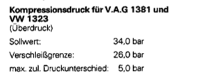

Hi bin noch auf fehlersuche aber werde wohl nene neuen generalüberholten Motor von Tornau Motoren einbauen hoffe die sind gut :
habe jezt mal Kompression gemessen mit orgeln
Kolben 1.) 30 Bar
Kolben 2.) 30 Bar
Kolben 3.) 27 Bar
Kolben 4.) 28 Bar
in warmem zustand könnte besser sein naja
Ödruck war im Stand ca 1 Bar und auf drezahl fast auf 5 hoch ist zu viel oder was darf da max sein steht irgendwie nicht im rep. leitfaden.
Druck zu hoch Turbo Rücklauf Probleme !?
vl hat jemand von euch ein Öldruckmesser würde mich interessiern :)
Kolben 1.) 30 Bar
Kolben 2.) 30 Bar
Kolben 3.) 27 Bar
Kolben 4.) 28 Bar

Re: JX 1.6 l Verbraucht öl Troz komplettt Revision
Gebe den Motor zurück.
