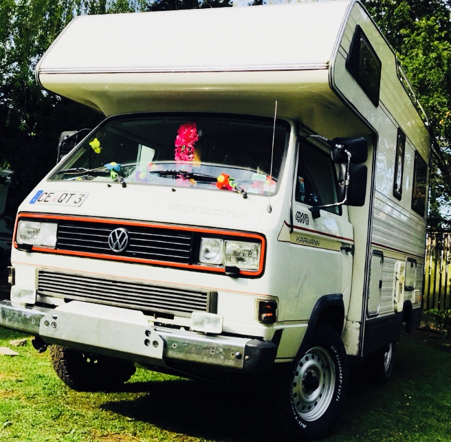

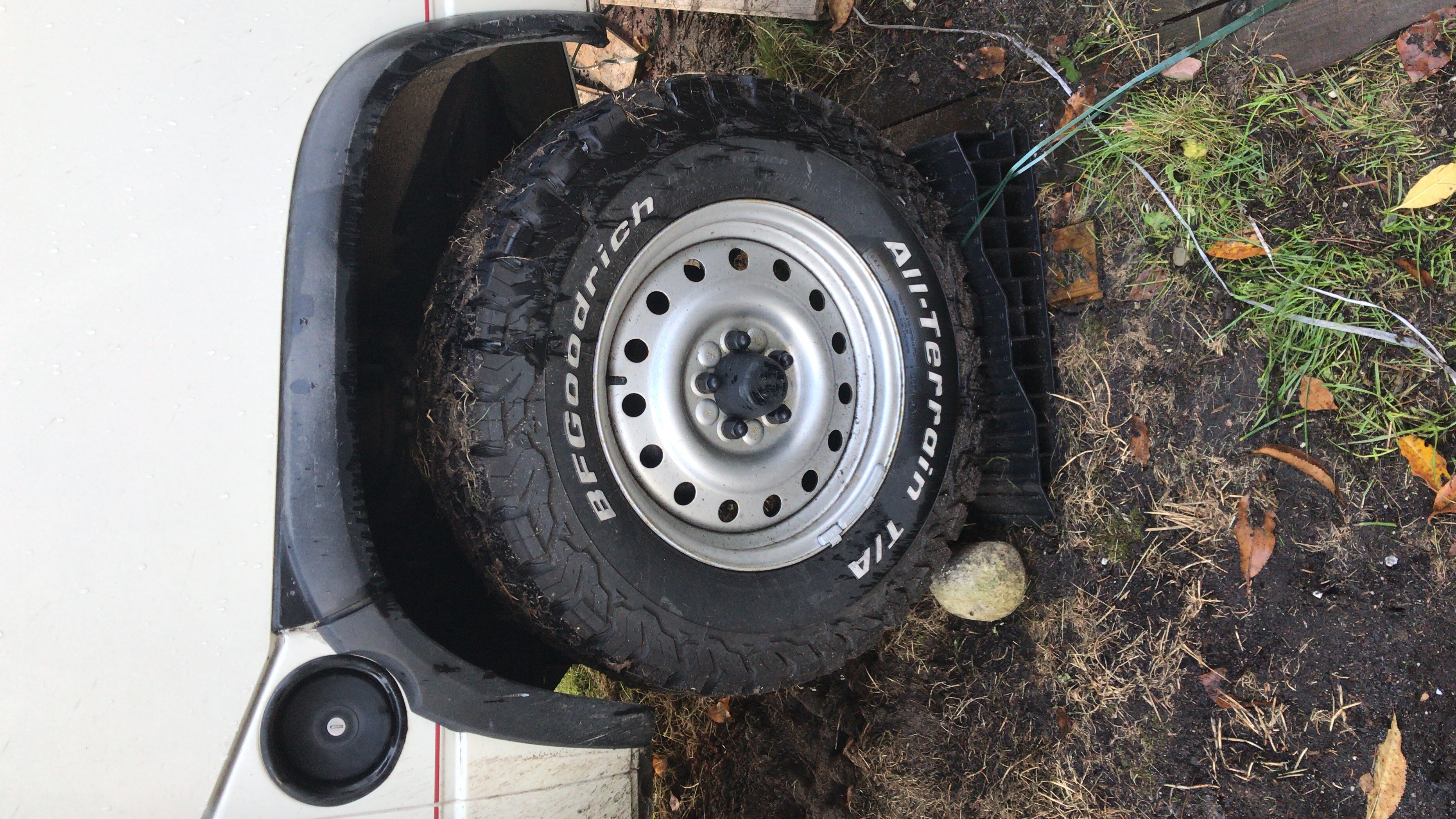

Also ich fahre 225/75 R16 auf der Originalen 5,5x16 Felge.
Fährt super gut. Der BFG AT KO02 ist mega
würde ich immer wieder machen.
Lg Julian

Im Frühjahr dieses Jahr habe ich umgerüstet auf 225/75R16 Michelin Latitude AT auf den 16" Original Felgen und diese auch vom TÜV eintragen lassen. Dabei habe ich mir bisschen die Mühe gemacht und nach vergleichbaren Eintragungen, bzw. Gutachten gesucht und herausgefunden dass auf vielen Defendern und auch manchen G-Klassen diese Reifengrößen und noch breitere auf 5,5 J Felgen gefahren werden dürfen. Die Unterlagen habe ich dem TÜV dann mitgegeben und mit bisschen gut zureden hat es letzen endes dann mit der Eintragung auch geklappt.
Mein Bus ist ein 14"er und ich habe an der Hinterachse 40 mm Distanzscheiben verbaut.
Mit der Kombination bin ich super zufrieden und der Bus fährt sich (für mich) um Welten angenehmer, viel spurstabiler und weniger seitenwindempfindlich, als vorher mit 205/80R16 und ohne Distanzscheiben.
Michael
Michael
Instagram @Michael_unterwegs
