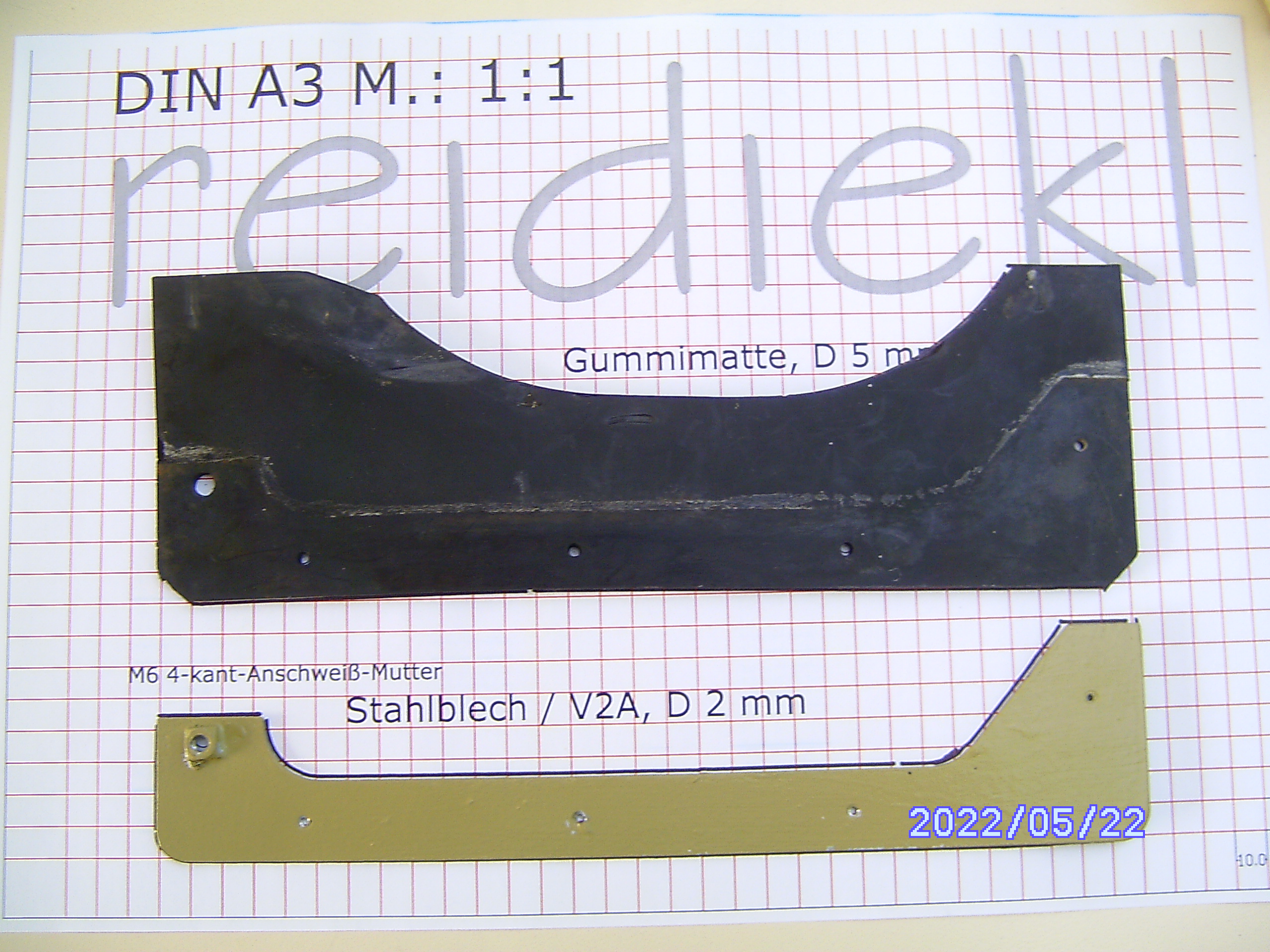

Schnittmuster für den "Gummilappen" am Unterfahrschutz Diesel gesucht.
Beiträge: 1566
Re: Schnittmuster für den "Gummilappen" am Unterfahrschutz Diesel gesucht.
Für mich nicht mehr.
Ich habe mit den Bildern von hier und den Resten die noch dran waren bereits ein neues geschnitten. Ist schon verbaut. Morgen kommt der Unterfahrschutz wieder drunter.

reidiekl hat geschrieben: Fr 13. Mai 2022, 16:40 Ok, dann ist jetzt klar was genau gemeint ist und ich brauch mein Foto nicht mehr posten.
Könnte das Teil scannen und mailen, ist aber DIN-A3-Format, A4 ist zu klein.
Ja, mach mal. Das wäre etwas für das t3-pedia.
... habe gemacht: Datei steht leider auf dem Kopf und läßt sich nicht richtig herum speichern - aber zum Anschauen kann man sie um 180°drehen.

Und gedreht:
Schnittmuster Gummilappen - Getriebe-Unterfahrschutz.pdf
(2.12 MiB) 72-mal heruntergeladen

... und noch ein Hinweis: es handelt sich um eine UMRINGS-Linie von der Original-Vorlage, sh. Foto.
Daher beim Ausschneiden nach innen versetzt neben der Linie schneiden.

Den Halter hab ich anhand der Zeichnung mal in eine .step-Datei gewandelt.
Wenn das mit reidiekl (@reidiekl) in Ordnung geht stelle ich die Datei hier gerne bereit :)

über ne .stl datei tät ich mich auch freuen, sieht so aus als ob 95a TPU da ganz gut geeignet wäre für.
