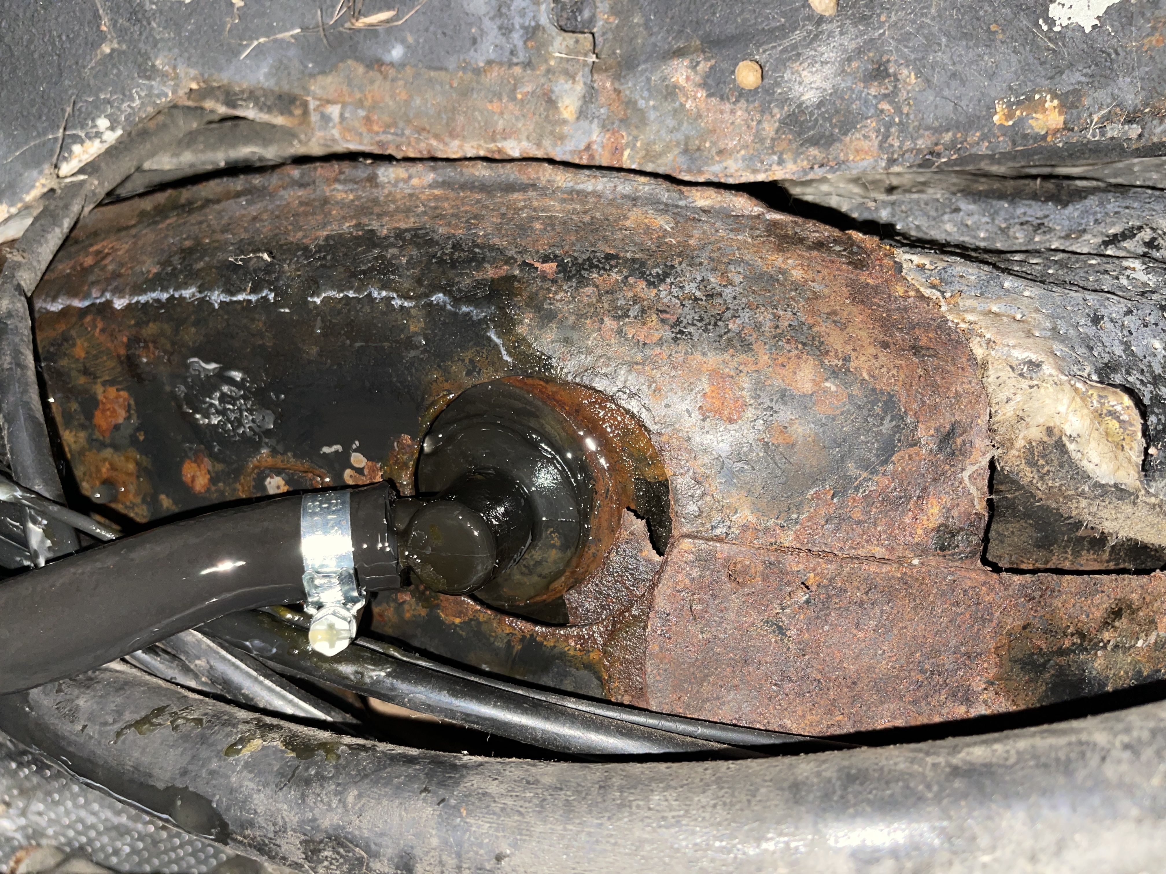

Hallo Zusammen,
habe das ganze zusammengebaut
und 2-3 Liter Sprit eingefüllt.
Nun ist ein neues Problem aufgetaucht.
Der Tank ist unten am Stutzen undicht.
Gibt es hier eine Lösung oder muss nun der
ganze Tank raus.
Danke euch für eine kurze Rückmeldung.
Grüsse
Peter
trompeterle
Beiträge: 12
Registriert: Di 25. Jun 2019, 20:57
Re: T3 Doka Syncro 14" WBX 2.1
Beitrag von trompeterle »
Hallo Zusammen,
der Fehler war am Anschlussstutzen.
Dieser hatte einen tiefen Riss. (wo der Schlauch drauf kommt.)
Habe mir HDPE Stangen besorgt und den Riss
wieder zusammengeschweisst.
Bis jetzt hälts…
Vielen Dank für eure Hilfe.
Grüsse
