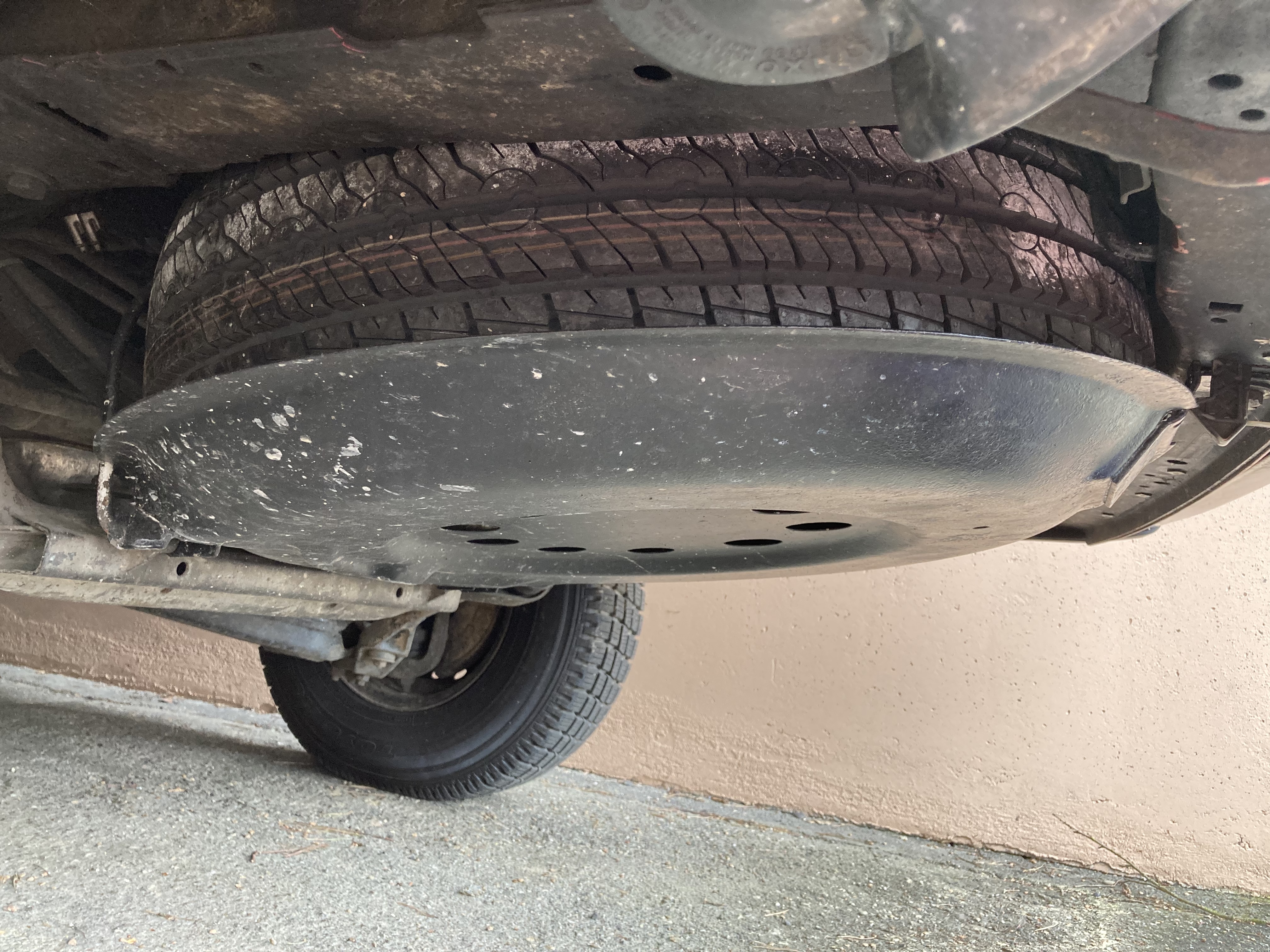

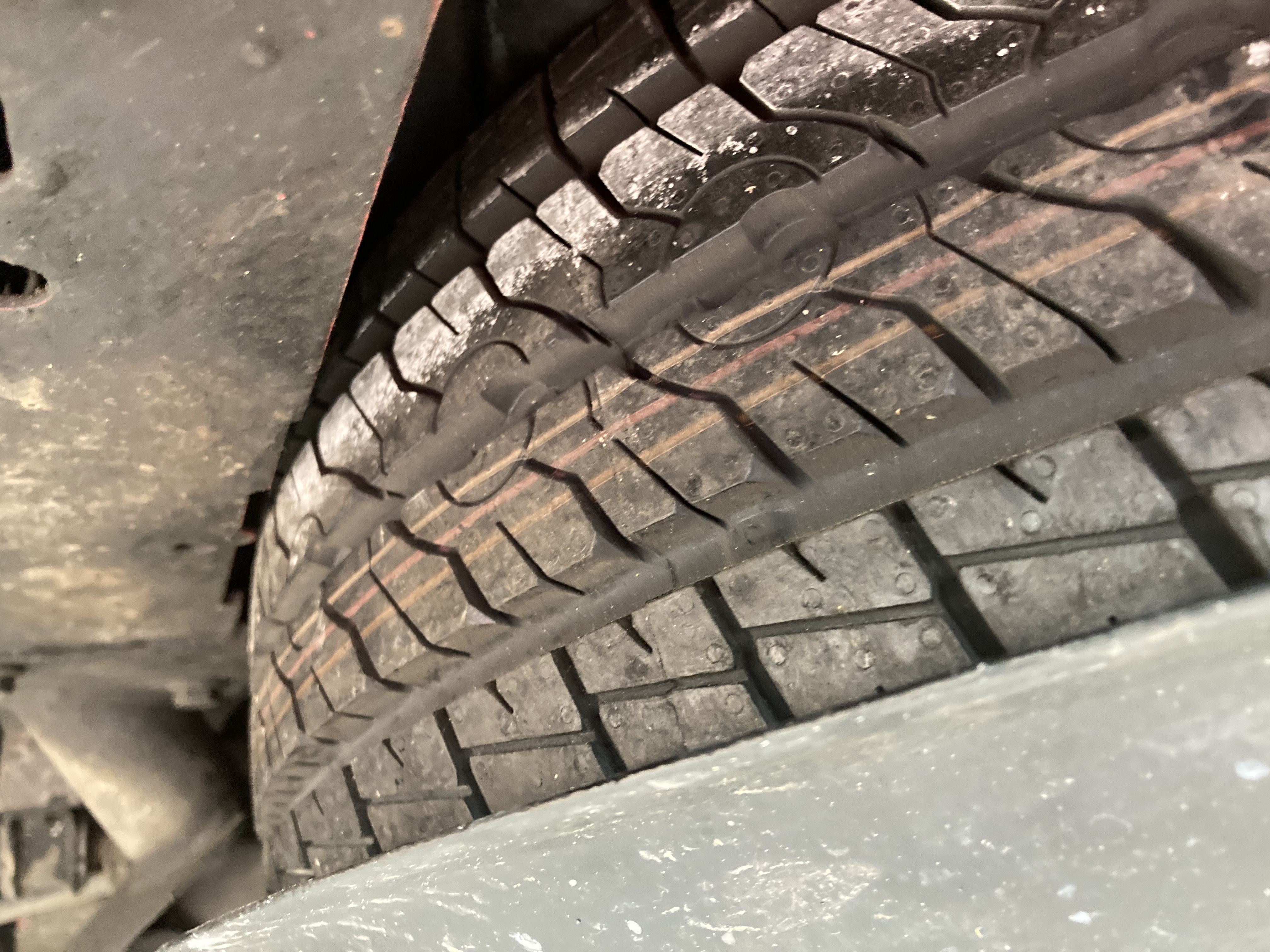

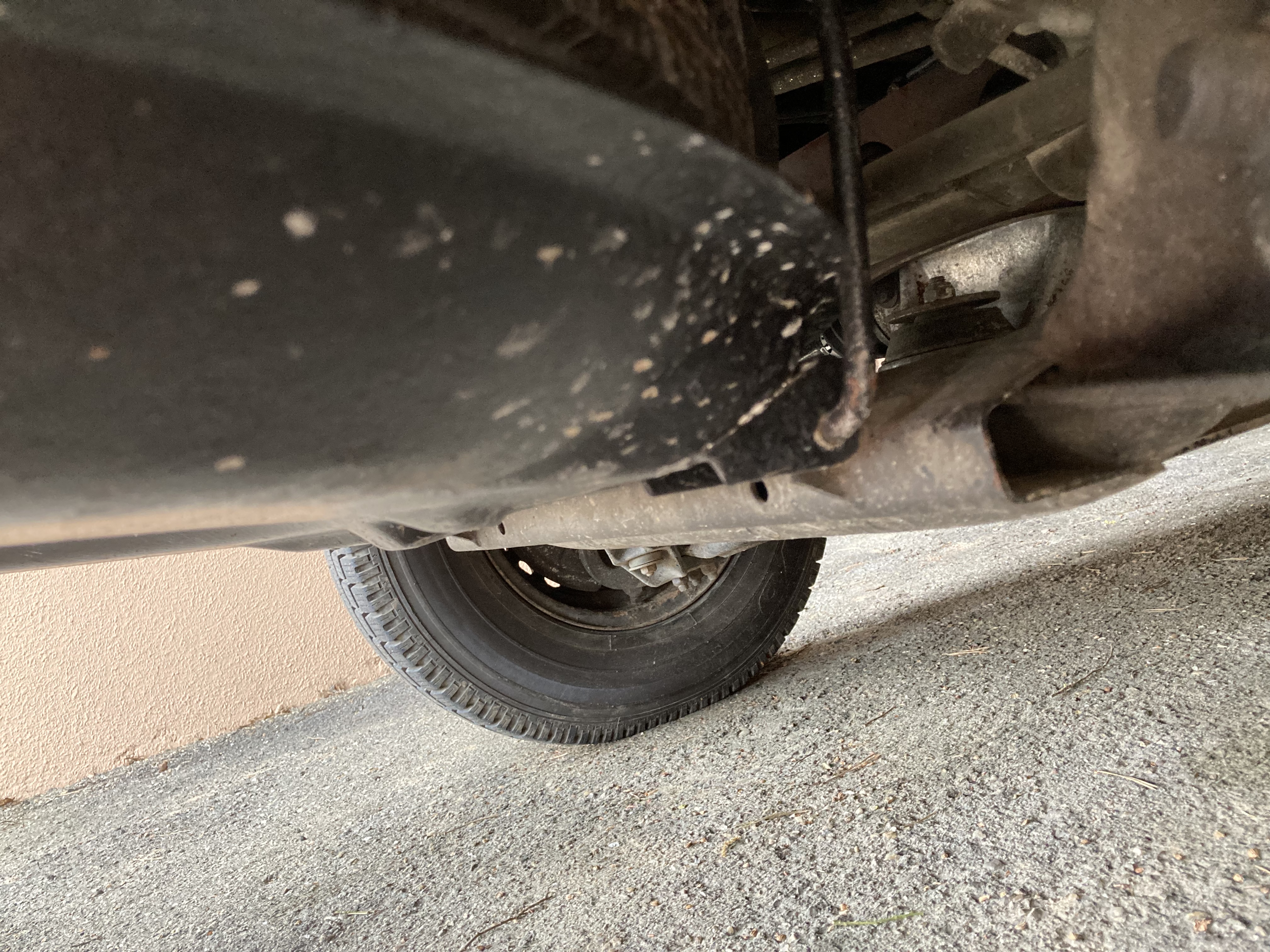

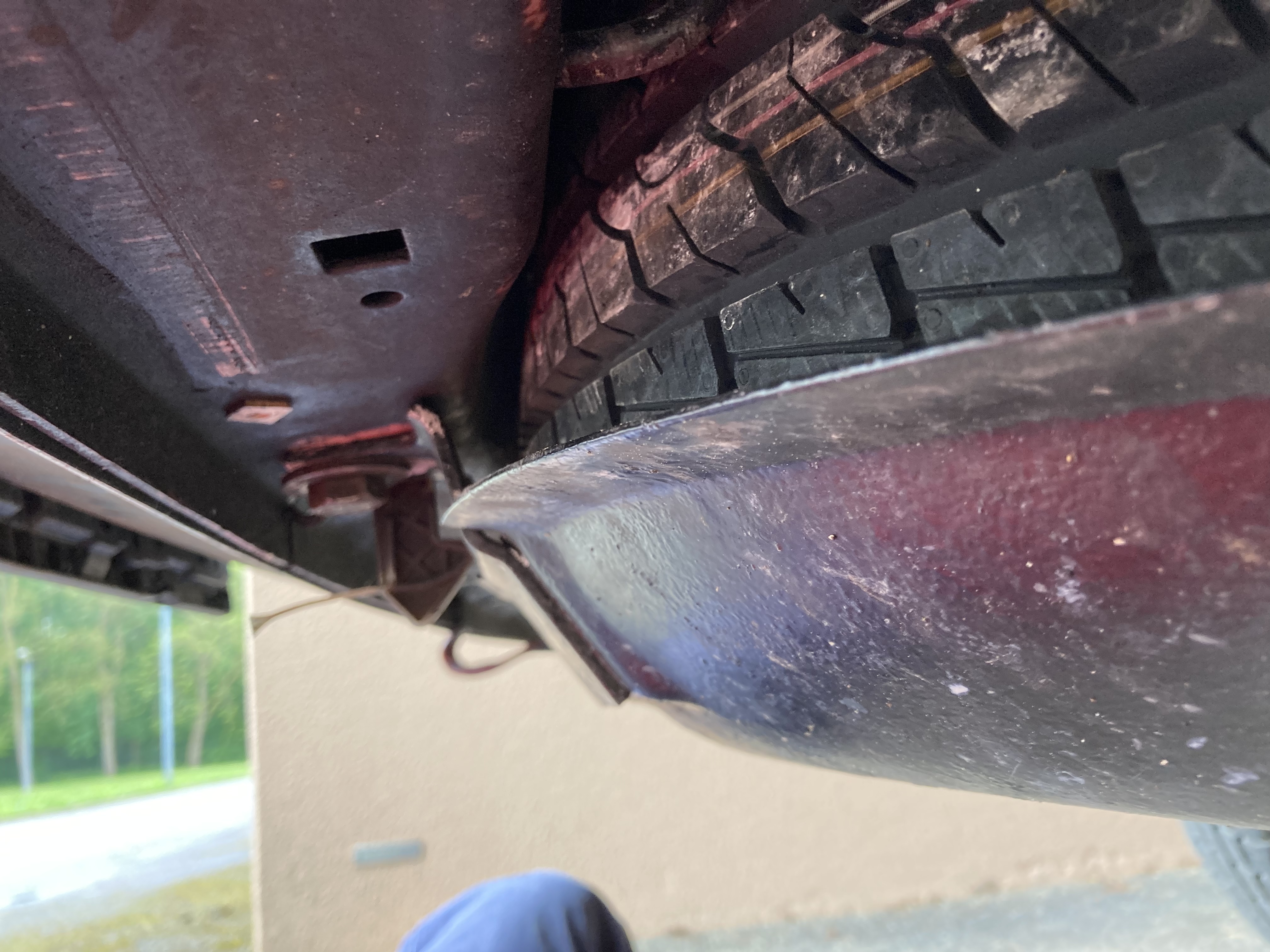

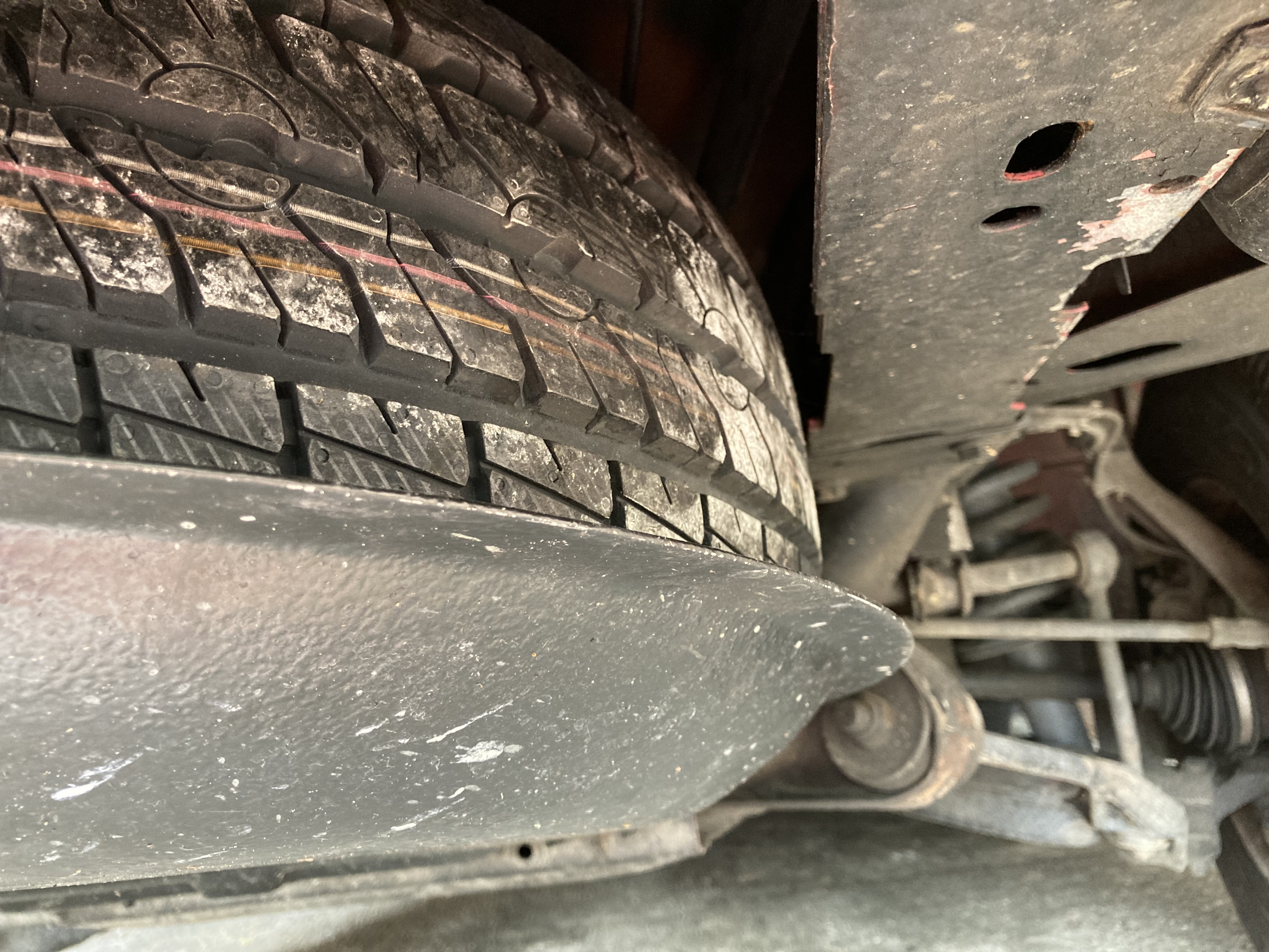

Mahlzeit,
hier mal ein paar Bilder.
Reifen ist ein Semperit Van Life 2.
Gruß Andreas
Gruß Andreas

Hallo und danke Andreas,
konstuktiv sieht die Wanne (hintere Aufhängung und Form) auf Deinen Fotos aus wie bei mir. Allerdings habe ich den visuellen Eindruck Deine Wanne ist etwas tiefer als meine. Aber vielleicht täuscht das auch. Die gemessene Wannentiefe bei mir beträgt 50 mm. Kannst Du das bestätigen? Mein Wannendurchmesser (Außenrand) beträgt 720 mm. Die Verriegelungslasche bei Dir ist wohl etwas nach oben gekröpft oder modifiziert um den dickeren Reifenquerschnitt (205/80) aufzunehmen. Aber sonst scheint meine Wanne auch nicht anders zu sein, bis auf die eventuell tiefere Mulde.
Kannst Du das bitte nochmals so betätigen bzw. entsprechend korrigieren, ich danke Dir.
