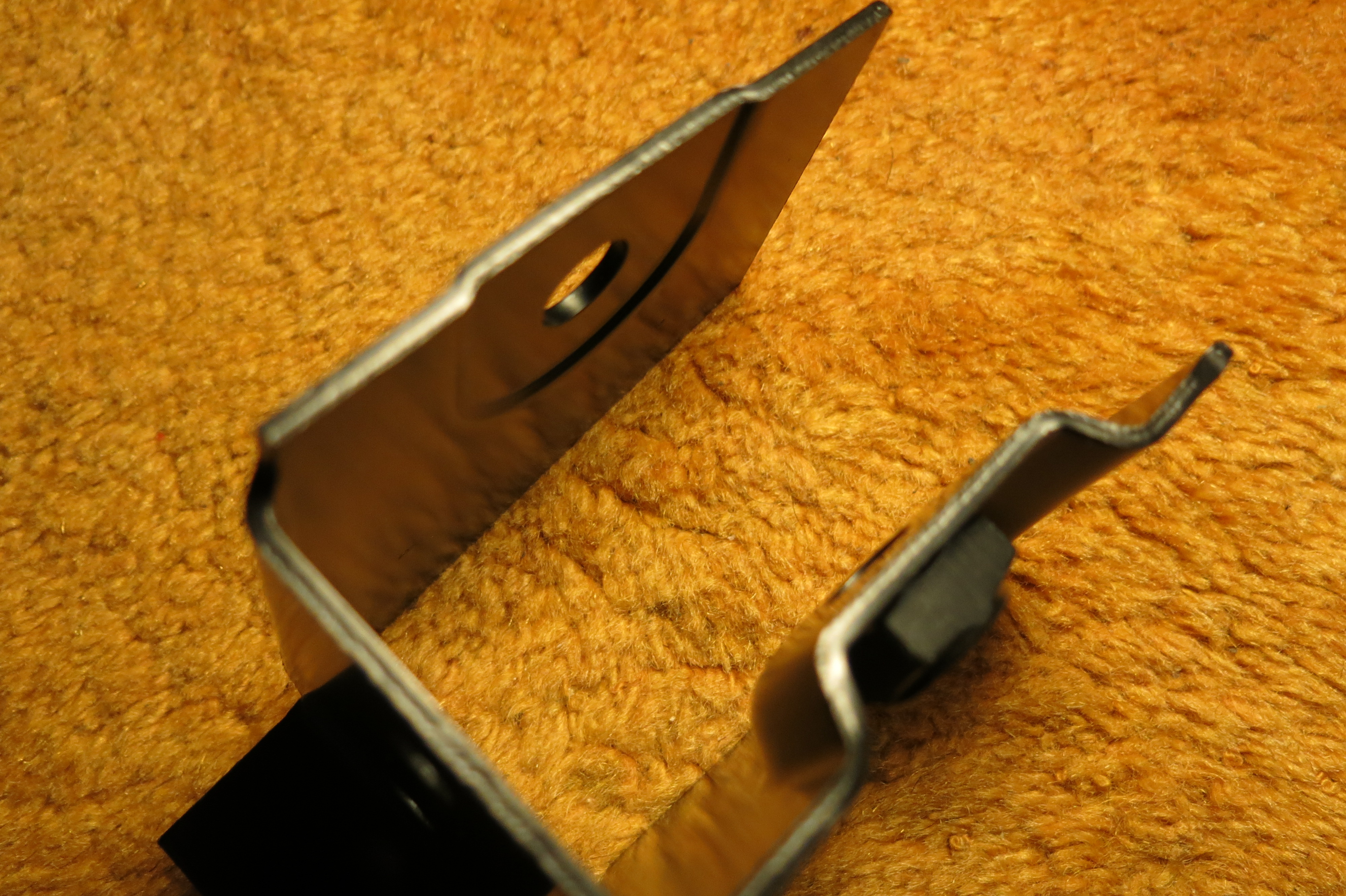

Was mir bei Ralfs Teilen auffällt: Die Mutternseite ist eingezogen, die Schraubenkopfseite nach außen gebeult. Beim 2WD und meinem 14"er sind beide Seiten nach innen gebeult und die lichte Weite da ist 40 mm.
Gab mir auch schon zu denken.
Bei meinen ist die lichte Weite 42mm. Was noch auffällt, die Vertiefung auf Mutternseite scheint mir stärker zu sein als bei den Bildern auf der Hoffmannseite. In Verbindung mit der äußeren Kröpfung nach außen, würde der Stoßdämpfer selbst 2-3mm weiter außen sitzen. Man müßte mal schauen, wie bei originalen 16ern die äußere Kröpfung ist. Vielleicht ein bislang wenig berücksichtigter Unterschied zwischen 14ern und 16ern.

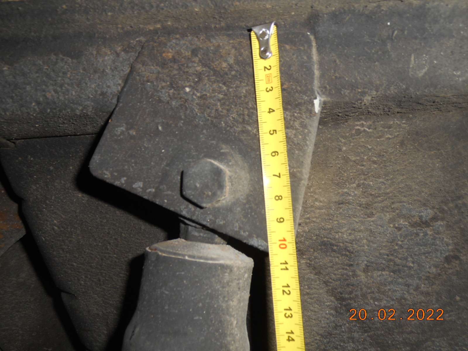

Bei meinem 16er WBX ist die obere Stoßdämpferaufnahme im Bereich des Schraubenkopfs nach außen gewölbt.
Womöglich sind die Bilder im T3 Pedia vom JX. Bei meinen 6 Stück 16er Aufnahme komm ich jeweils auf 9cm Höhe.
Somit habe ich wohl eindeutig 16er Aufnahmen, vermutlich WBX.

Hargesheimer hat geschrieben: So 20. Feb 2022, 11:23 Eindeutige Sache!
Beim 16er ist die obere Stoßdämpferaufnahme im Bereich des Schraubenkopfs nach außen gewölbt.
Beim 14er dagegen nach innen.
Hab es gerade an meinem 16er geprüft. Auch die Maßangabe zur 16er Aufnahme aus T3 Pedia scheint mir fragwürdig. Bei 6 Stück 16er Aufnahme komm ich jeweils auf 9cm Höhe.
Somit habe ich wohl eindeutig 16er Aufnahmen.

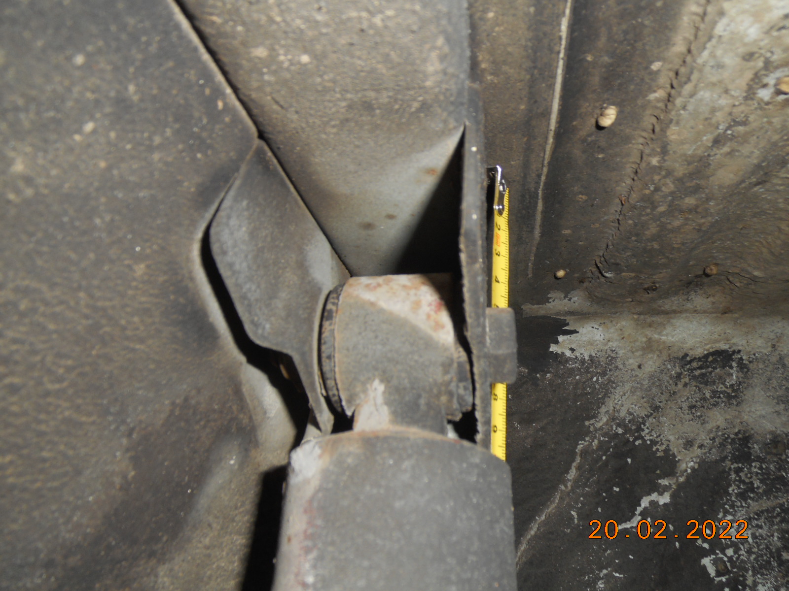

Bei meinen beiden 16"-JX Bussen sind die Aufnahmen mindestens 10´cm lang und sind auf der Mutternseite deutlich nach innen gekröpft!
Viele Grüße, Hardy

hanomag hat geschrieben: So 20. Feb 2022, 12:57 Hallo!
Viele Grüße, Hardy
Genau.
16er JX hat 10cm.
Dagegen 16er WBX so wie es ausschaut nur 9cm.
Und die Mutternseite ist immer nach innen gekröpft.
Dagegen so wie es ausschaut, Schraubenkopfseite beim 14er nach innen, beim 16er nach außen.
(Sieht auch auf deinen Bildern so aus.)
Was auch erklären würde, warum die oben erwähnte 16er WBX Doka die "kurzen" Halter hat. Das wären dann vermutlich welche mit 9cm. Was man auf den ersten Blick womöglich nicht gut von 8cm unterscheidet.

14er JX Kasten 10,5 cm, aussen leicht nach innen abgesetzt, innen (Mutternseite) wie Bild von Ralf.
14er JX Pritsche genau das selbe.
16er JX Doka 10,5 cm, aussen leicht nach aussen abgesetzt. Beide Seiten wie im Bild.
16er WBX Doka 9,5 cm, aussen leicht nach aussen abgesetzt. Auch hier wie im Bild.
