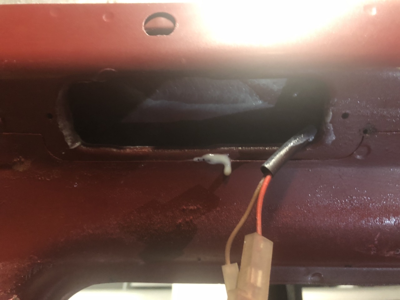

Einmal den Dachholm rundum Hohlraum versiegeln, ich hoffe das T3/LT Hochdachproblem gibt es hier nie wieder.
Oberhalb der Gürtellinie gibt es Wachs, unterhalb dann Mike Sanders. Der Grund ist der das ich keine Lust habe das im Sommer Mike Sanders die Innenverkleidung runterläuft. Ich bin da ein gebranntes Kind vom Dehler 8-).

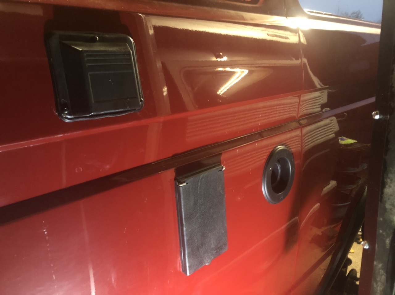

Dann noch ein paar Zierteile angebaut, das ist gut für mein Gefühl das er fast fertig ist. Natürlich mit den Original VW Schrauben.
Nur Echt mit den 3 Löchern 8-).

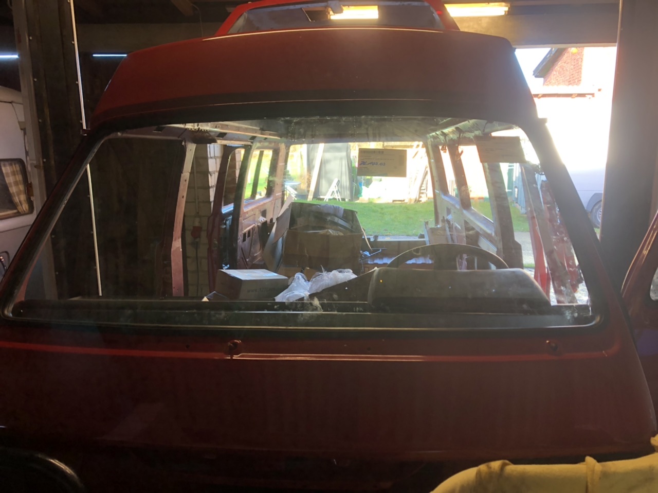

Ein Angstmoment ist überstanden, die WSS ging mit der liebevoll gepflegten alten Dichtung rein. Dann hab ich heute noch die Windgeräusche Dichtung eingebaut und noch ein wenig Hohlraum versiegelt.

matzmann hat geschrieben: So 21. Nov 2021, 16:44 Ein Angstmoment ist überstanden, die WSS ging mit der liebevoll gepflegten alten Dichtung rein. Dann hab ich heute noch die Windgeräusche Dichtung eingebaut und noch ein wenig Hohlraum versiegelt.
Heyho Matze!
...versteh ich nicht. :-bla
Warum baut man bei so einem Projekt ne alte Dichtung ein :shock:
Gibt doch noch gute neue Dichtungen :dance
LG Henning
Heyho Matze!
LG Henning
Weil man immer wieder von Problemen hört/liest bezüglich Frontscheibendichtung und Westfalia Hochdach. Empfehlungen von vor einem Jahr scheinen dann plötzlich auch nicht mehr zu funktionieren. Dann habe ich durch mein anderes Hobby sowieso eine gewissen Antipathie gegen neue Gummiteile und das so einiges neu gekommen ist rund um den Frontscheibenrahmen hat sein übriges für die Angst getan.
Beiträge: 896
Ja ja, es geht nichts über gute alte und gepflegte Originalteile, die sich schon seit 30 Jahren und länger bewährt haben - es sei denn sie sind tatsächlich verschlissen oder rissig. Meine "alte" FS-Dichtung wird auch wieder verwendet, da nach entsprechender Reinigung und Pflege wieder wie neu.
Viele scheuen halt den Reinigungs- und Wartungsaufwand der Originalteile. Aber "neu" ist nicht automatisch besser und haltbarer!

Heyho!
Also,ich kann über die Dichtungen mit den "vorgebogenen Ecken" absolut nix negatives sagen.
Wurden schon mehrfach verbaut und die Fenster waren alle dicht,auch die Frontscheibe :-)
Muss aber zugeben, dass da kein Hochhachbus bei war :-P
Jeder wie er meint :bier
LG Henning

Bei einem „normalen“ Bus ist das ein völlig anderes Thema.
