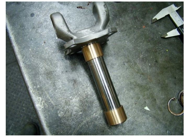

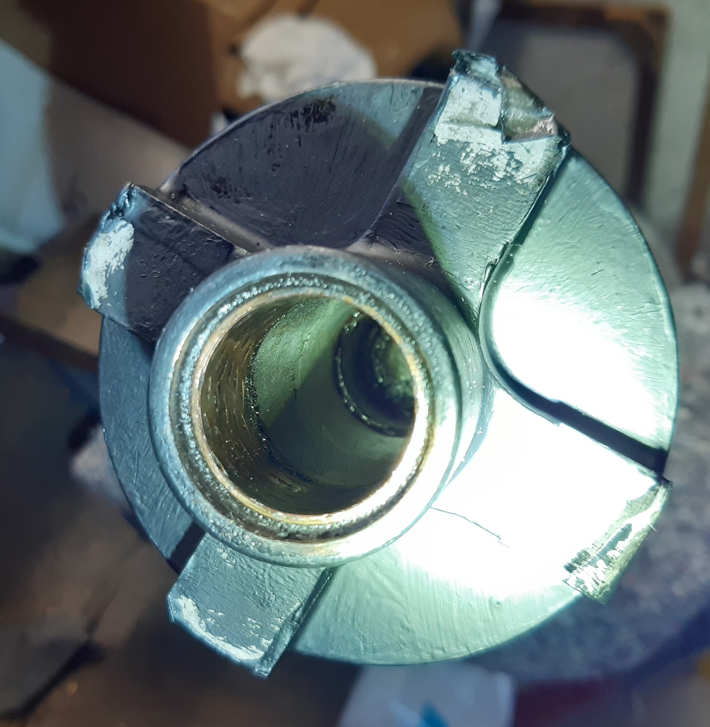

ich bin gerade dabei, die Kardanwelle zu zerlegen. Nun muss ich feststellen, das speziell der vordere Zapfen (welcher in der Messingbuchse geführt wird) stark verschlissen ist.
Bild Zapfen
Bild Messingbuchsen
Die Idee war nun, beim Gelenkwelleninstandsetzer Fa. REUSS in Thüringen die 2 Messingbuchsen zu erneuern, und den Zapfen aufschweißen und auf Standardmaß abdrehen zu lassen.

Im schweizerischen Forum habe ich folgendes Bild gesichtet, aber leider keine weiteren Infos darüber gefunden .

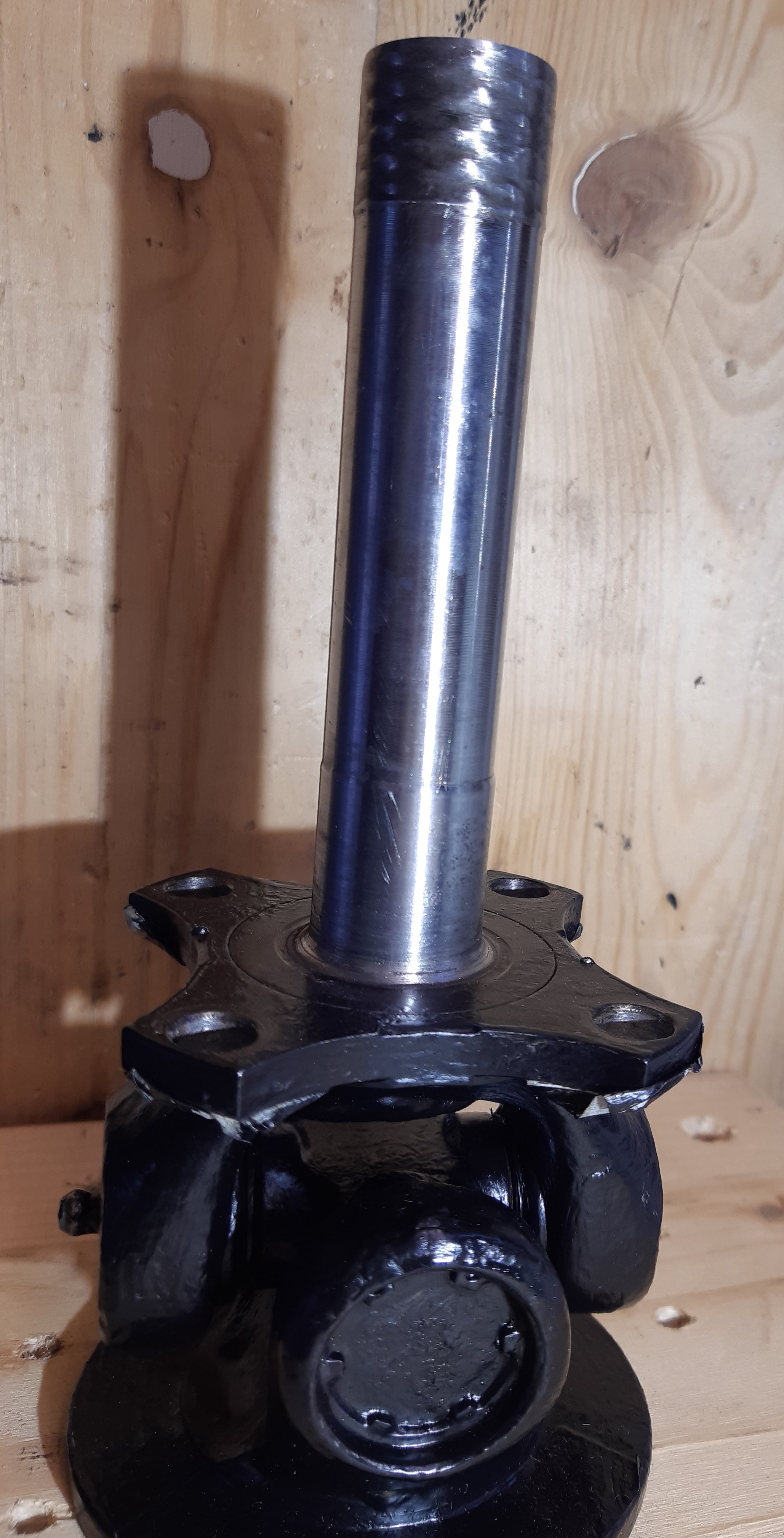

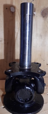

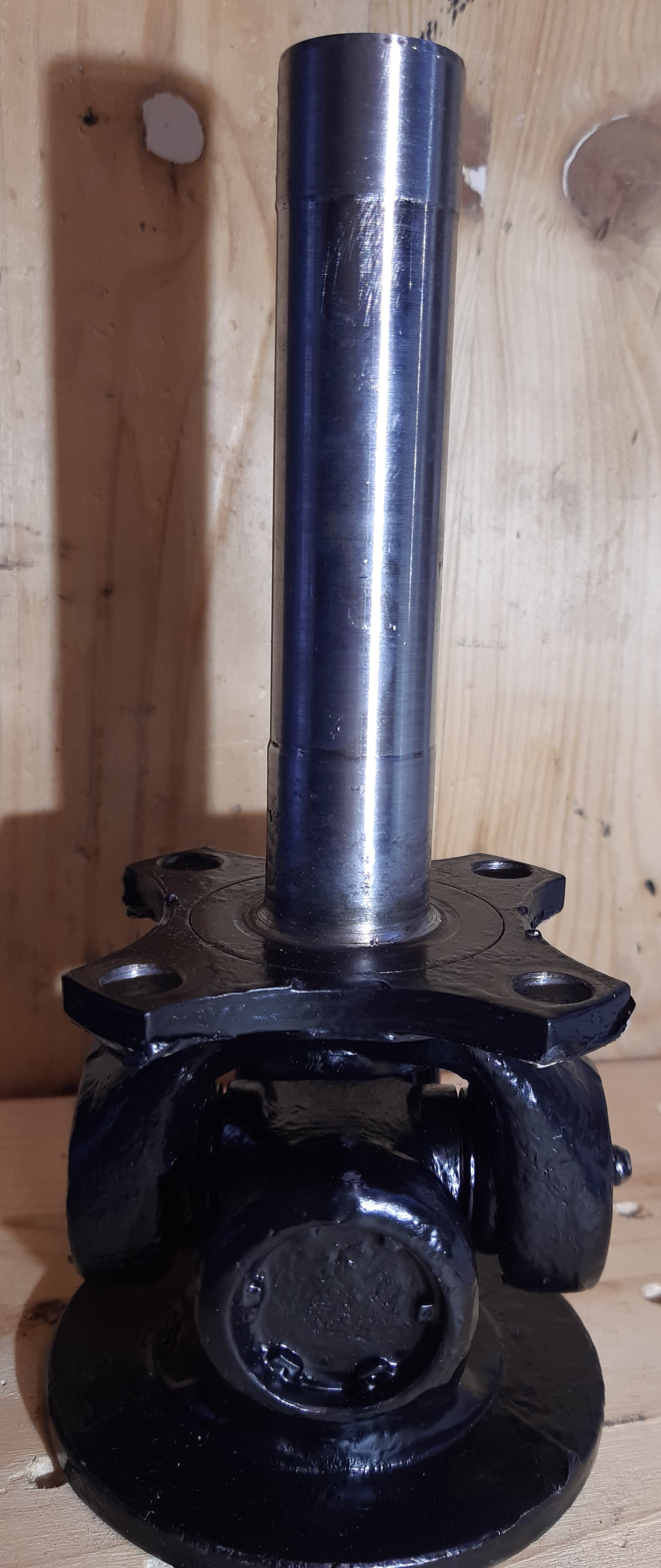

Habe nochmal Bilder in besserer Qualität gemacht und angehängt, für alle die es interessiert, wie es in der Gelenkwelle aussehen kann .
Lese hier öfters , das Kardanwellen beim Instandsetzer super instandgesetzt wurden. Jedoch habe ich noch keine Berichte zu dieser
Zapfen / Hülsen Thematik, wie ich ich sie vorgefunden habe, gelesen. Dafür gibt es öfters Probleme mit Vibrationen im Antriebsstrang zu lesen(?).
Zu deiner Frage , wie die Riefen in die Stahlwelle kommen konnten. = Ich deute die Riefen als Rattermakierungen, es sind die Abdrücke der Hülsen. Diesen sind nicht am gesamten Umfang, sondern immer nur max. zur Hälfte. Unten ( Richtung Flansch ) sind diese nicht so ausgeprägt. Dazu kommt, das obere und untere die Rattermarkierung jeweils um 180GRAD versetzt sind. Ich vermute, das der Vorbesitzer einige Zeit mit ausgeschlagenen Kreuzgelenk gefahren ist (Schaden lag bei Fahrzeugübernahme vor).
Werde im nächsten Schritt einen 25mm Prüfdorn besorgen, und den Verschleiß der Hülsen zu prüfen. Vielleicht habe ich Glück , und diese lassen sich noch weiter verwenden (Weltreisen wollte ich eh nicht fahren ). Ansonsten werde ich auf deinen Hinweis und dem Link "Gleitlager aus Bronze" zurückgreifen.

Solche Abnutzungsspuren sind schon sehr eigenartig. Kann mir keinen rechten Reim drauf machen. Zeigen die beiden ersten Fotos die gleiche Welle jeweils 180° verdreht? Reicht der Wellenzapfen überhaupt bis in die Lagerhülse?
Das dritte Foto erschließt sich mir gar nicht. Wo sind denn da die 4 Gewindebohrungen für die Verschraubung mit dem Gelenk-/Wellenflansch? Bei mir sieht das ganz anders aus. Ist das überhaupt die richtige Kardanwelle für den Syncro? Wenn die Kardanwelle nur gesteckt und nicht verschraubt ist, dann kann doch gar keine Kraftübertragung erfolgen. Ich spekuliere jetzt mal und sage nach den Bildern sieht es so aus, als wenn die Welle auch nicht rund laufen dürfte, da an den 4 Verstärkungsrippen deutlich vermackt.

- Reinhard, sorry für die Täuschung, aber die Klebebänderstücke, die die Gewindebohrungen vor Farbe schützen, sind noch auf dem Flansch.
