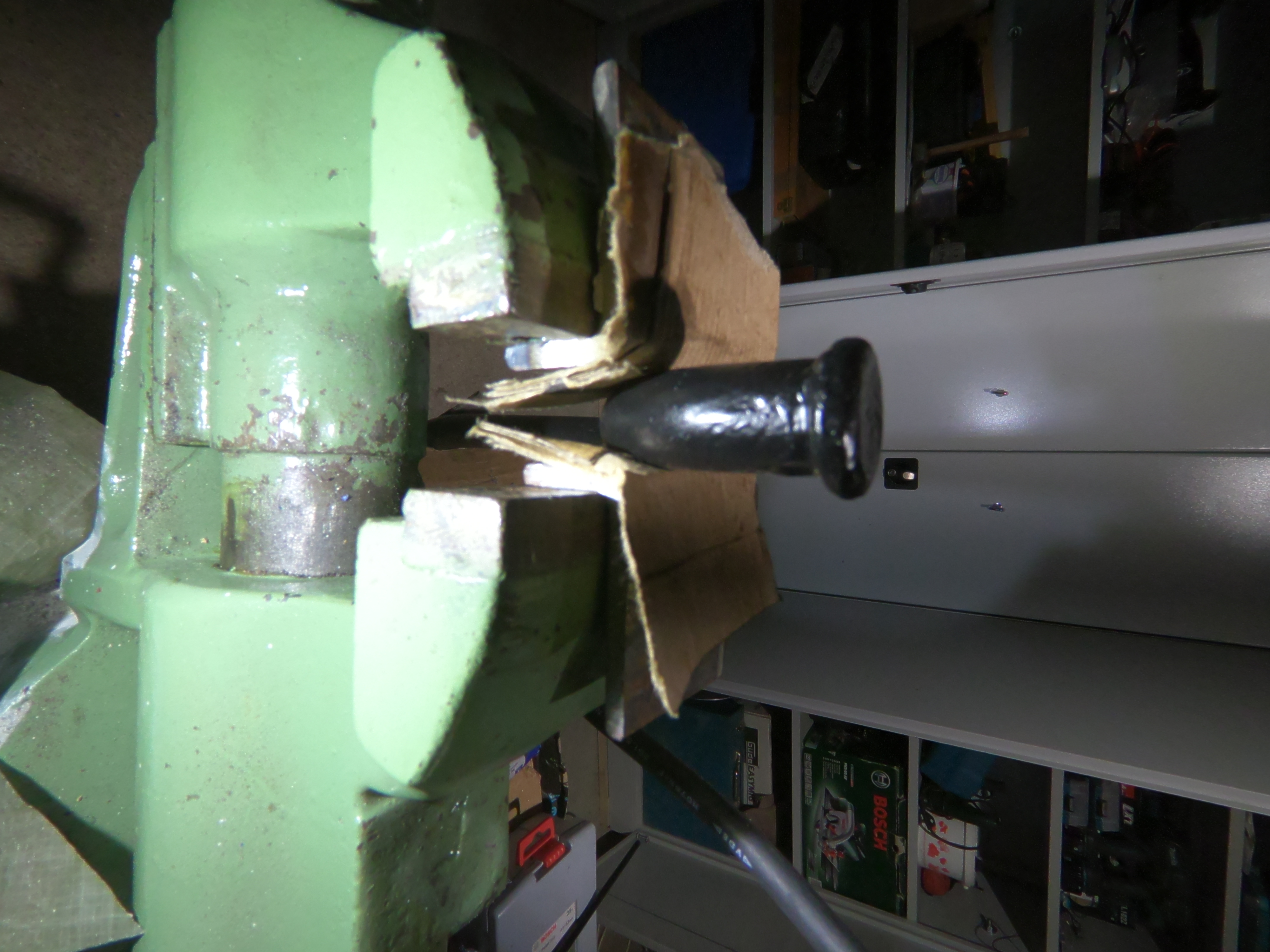

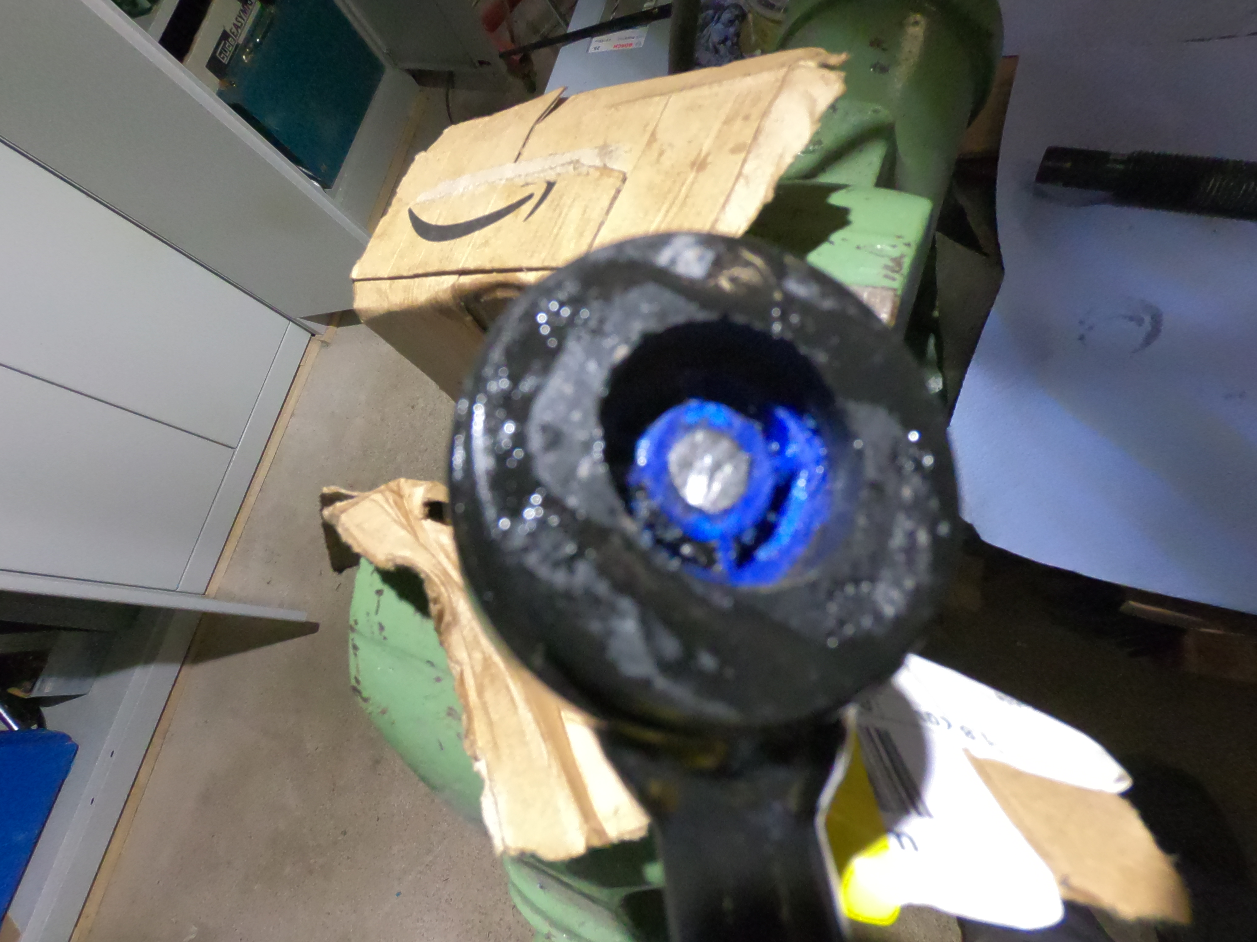

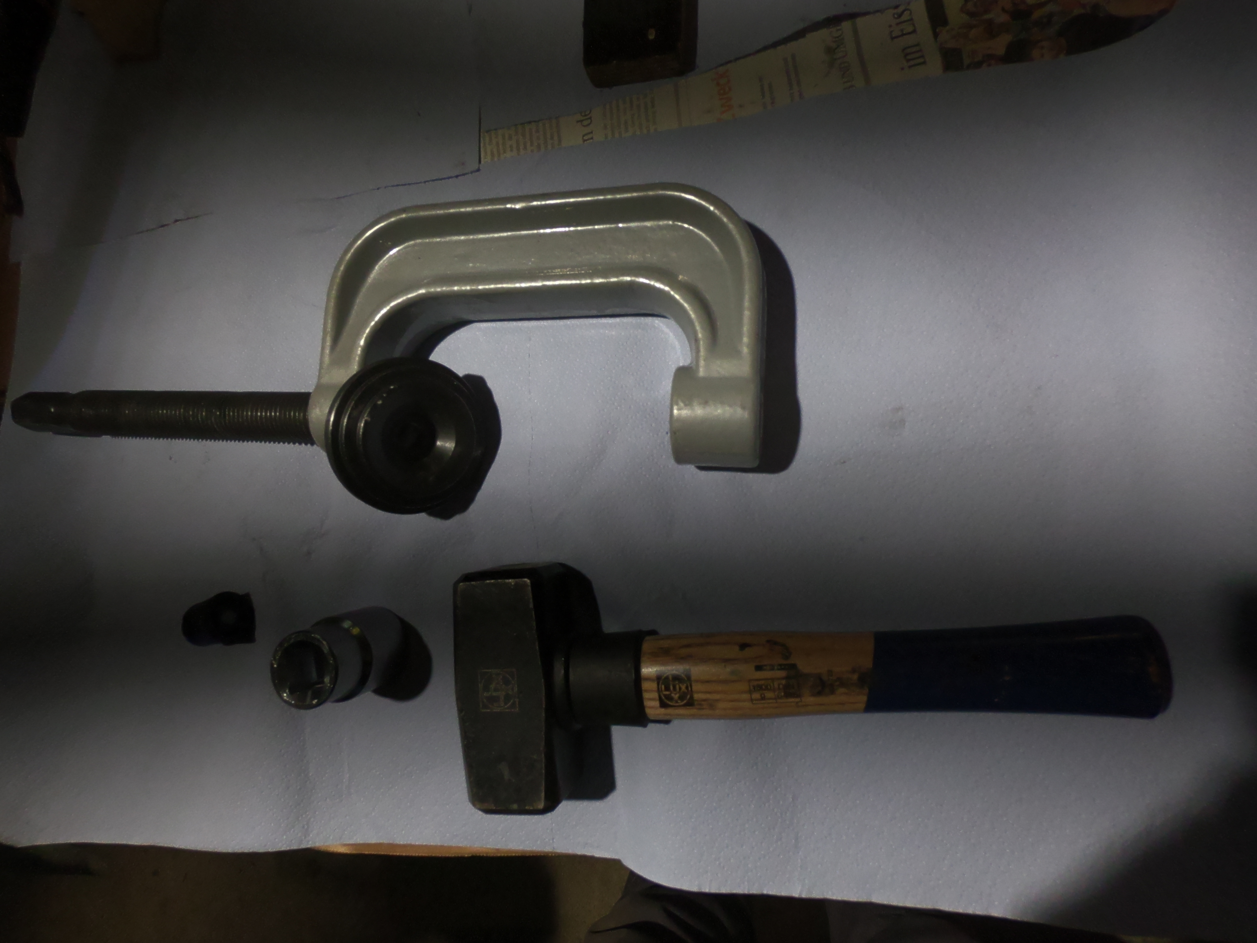

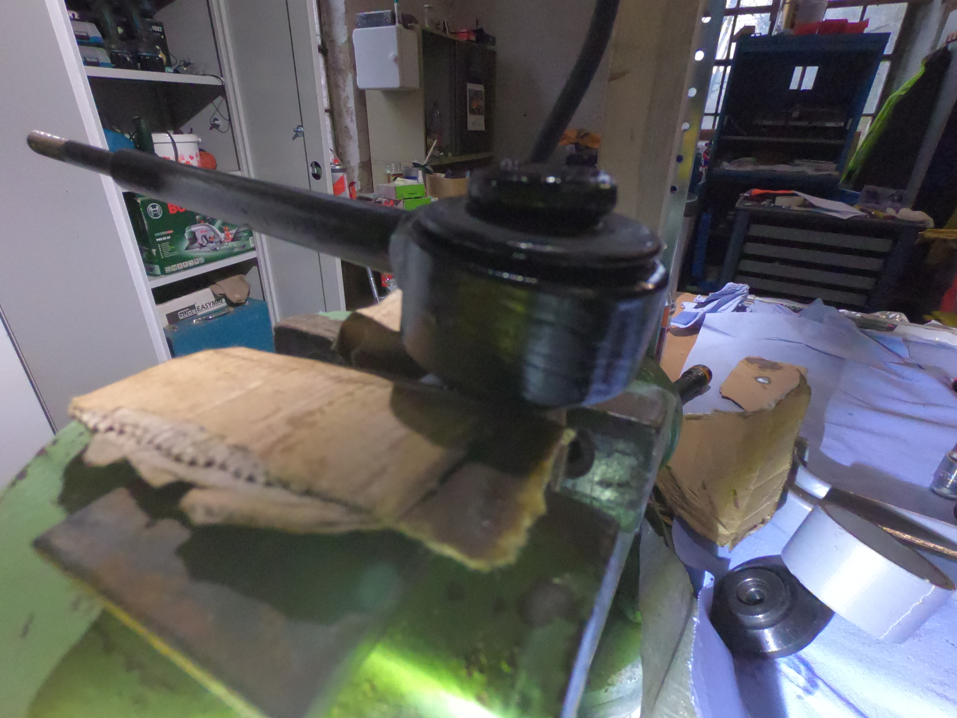

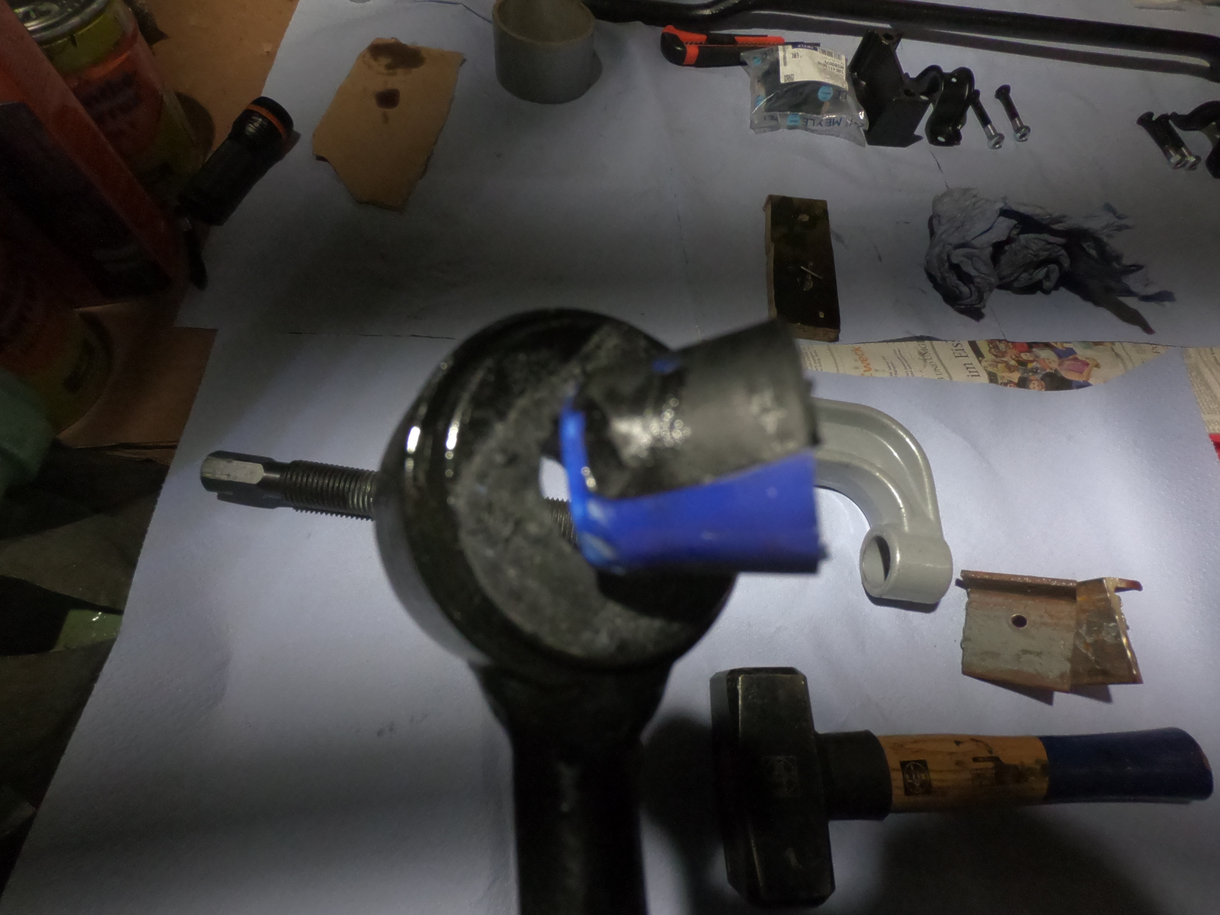

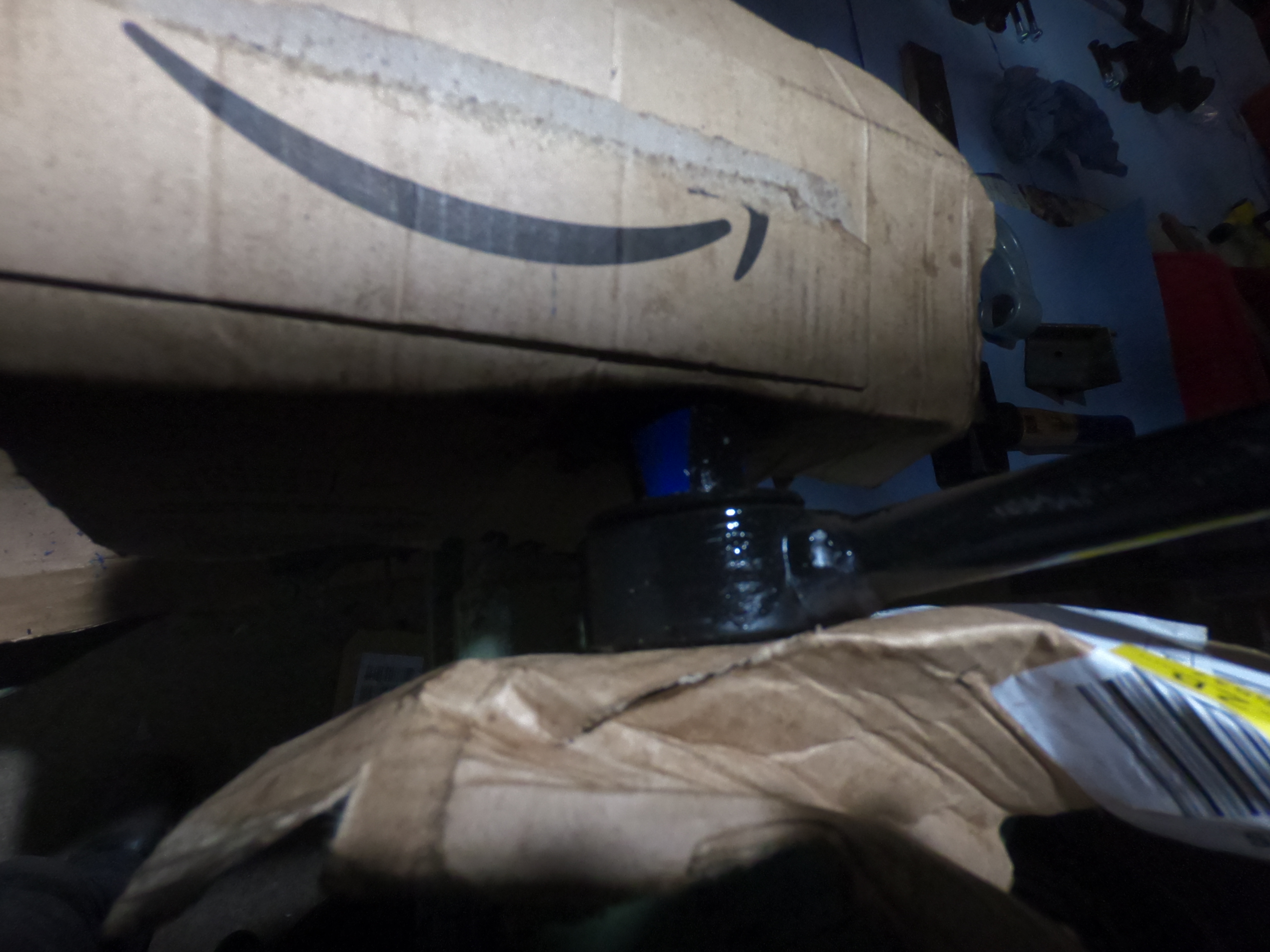

Hallo, liebe 16 Zoll Syncrogemeinde.
Habe im Zuge der Restaurierung vor kurzem den Stabilisator fertiggestellt, und dabei eine einfache Montagehilfe für die Stabibuchsen
kreiert.
Falls gewünscht, bitte schaut euch die Bilder (sind durchnummeriert) an, diese sind selbsterklärend.
Einzige Erklärung bedarf der blau/schwarze Adapter, der die Gummibuchse vorab weitet = Es ist ein konisches Plastikstück aus einem Malerrollengriff .
Größter Durchmesser ist hier der Durchmesser vom Stabi-ende.
Natürlich, wie immer bei der Montage von Gummipressteilen, mit dabei ist eine BMW Montagehilfe (Flüssigkeit).
Gruss
Wolfgang
Bild1 Bild 2 Bild 3 Bild 4 Bild 5 Bild 6 Bild 7 Bild 8

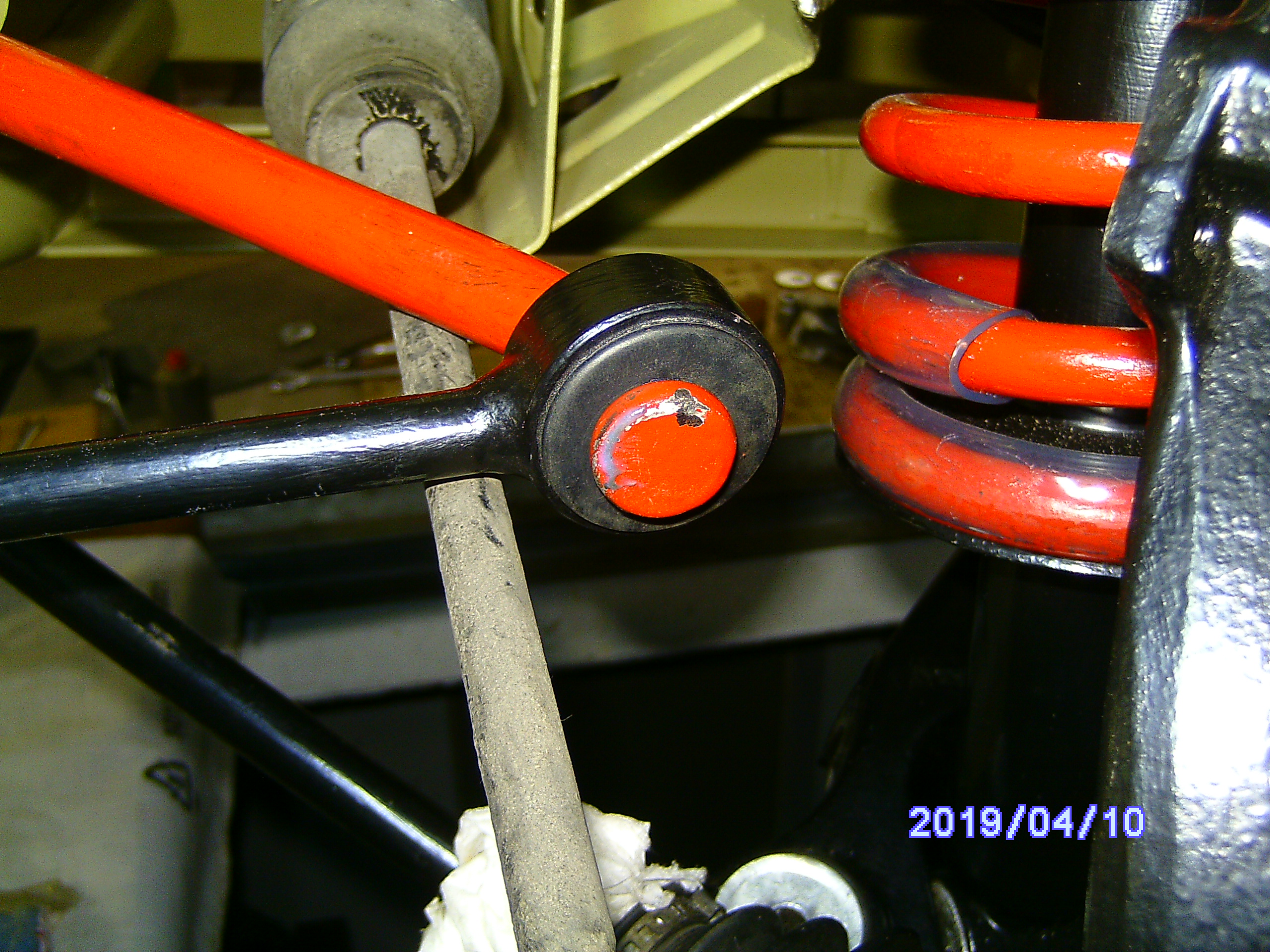

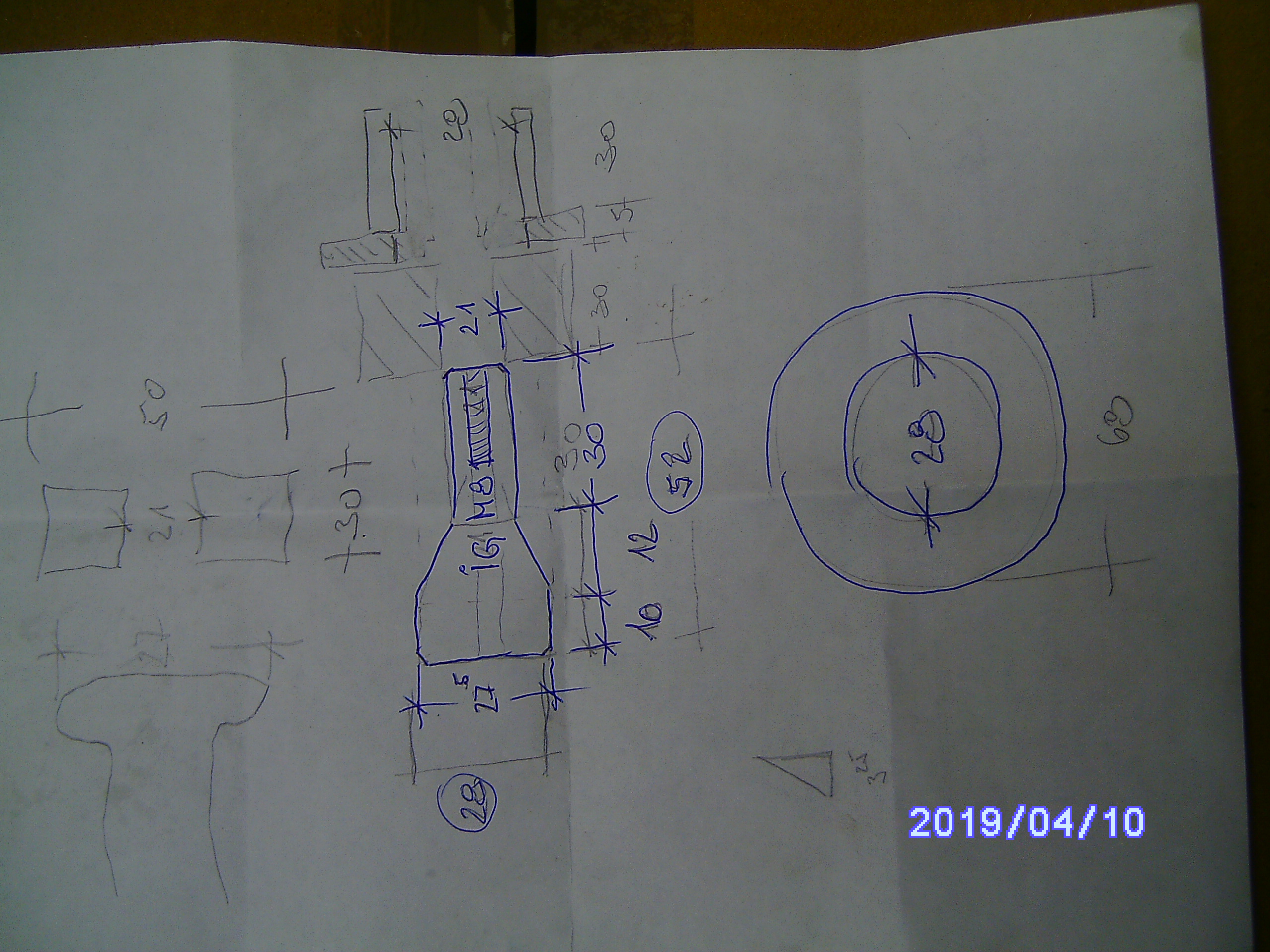

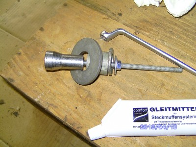

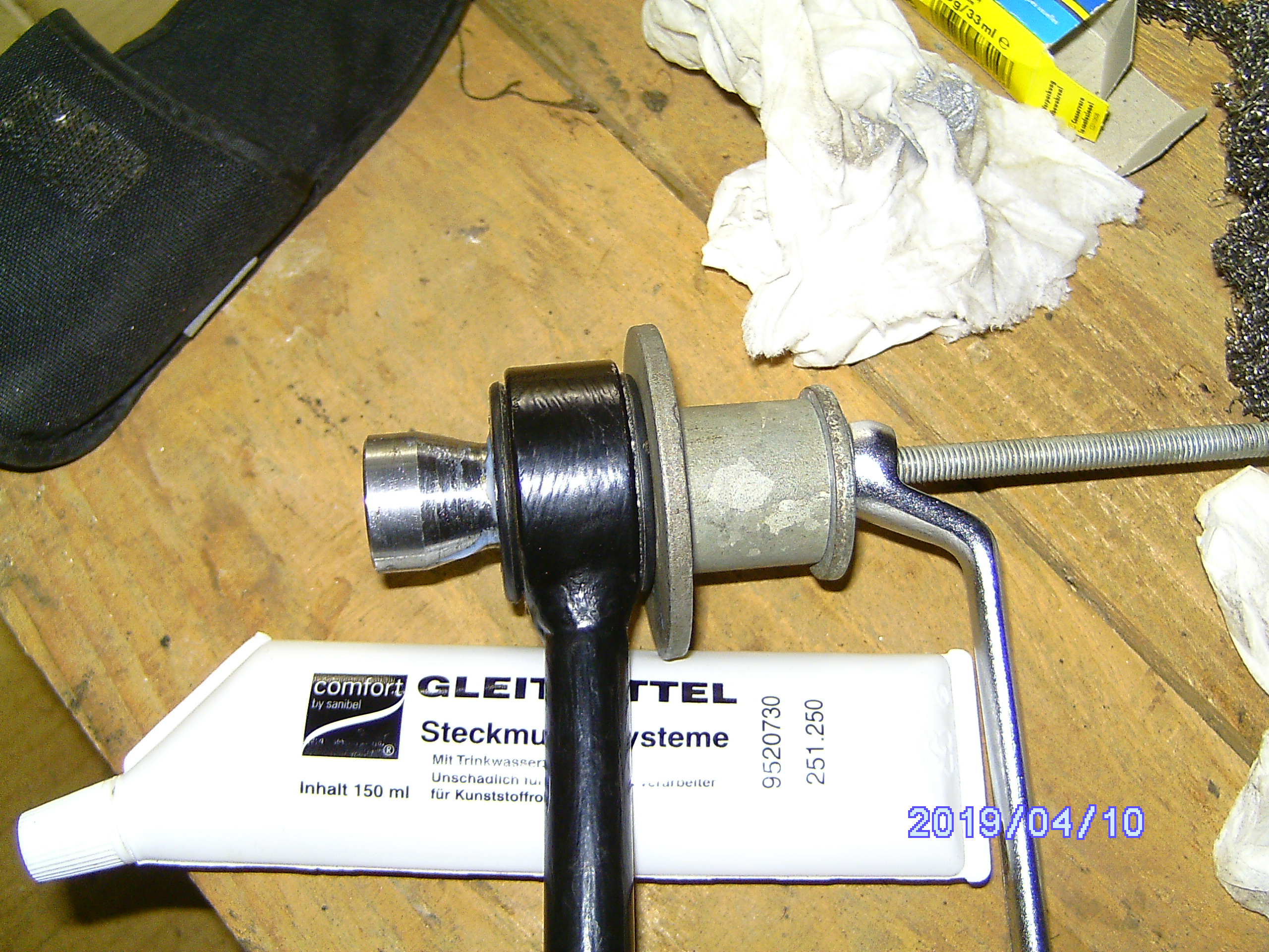

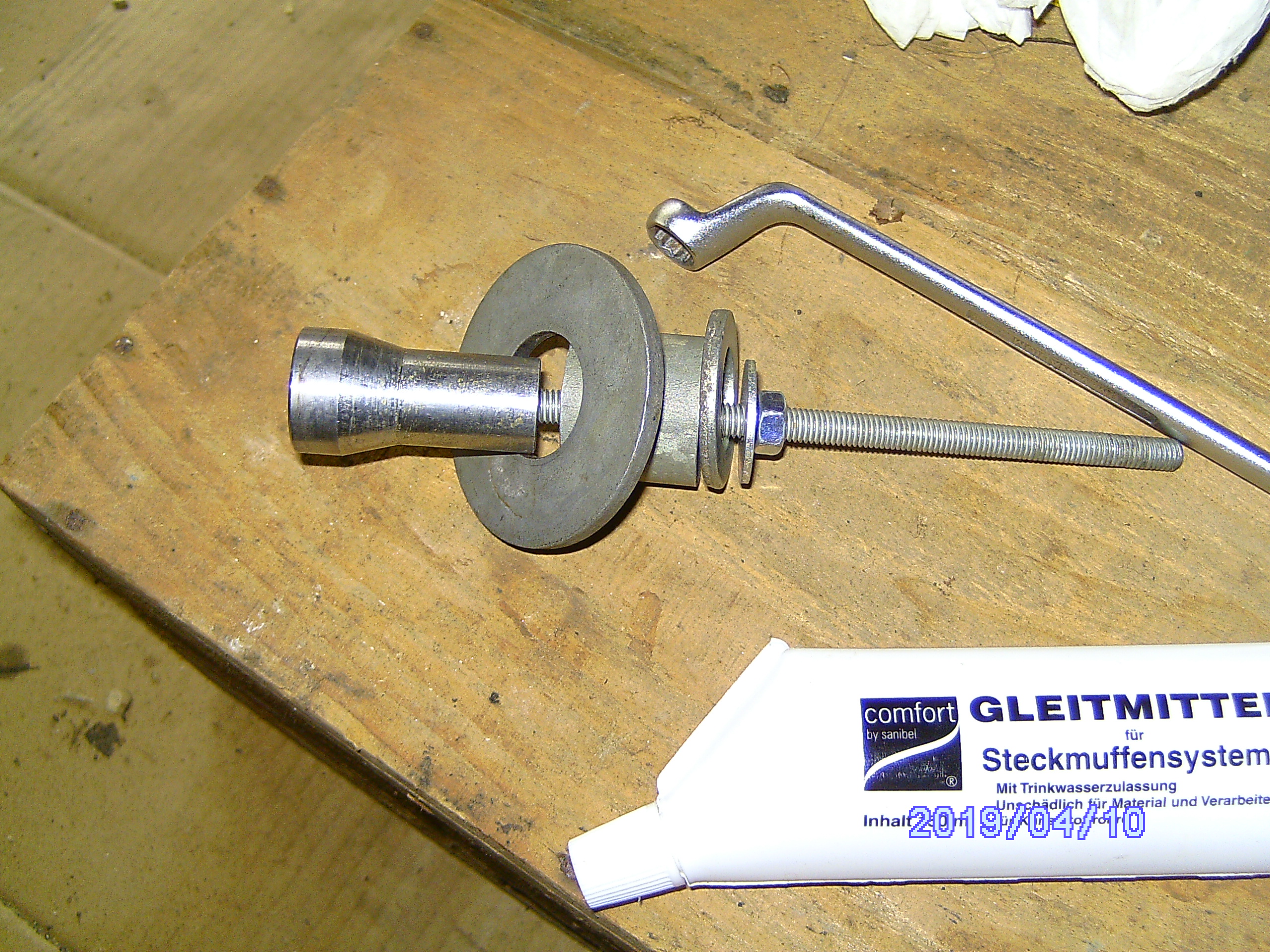

Re: Neue Stabibuchsen an der Vorderachse montieren
Hallo liebe 14" Syncro-Gemeinde
Bei unseren 14 Zöllern geht es natürlich auch, sogar unterm Fahrzeug! Anbei Fotos mit Skizze für das kleine Einzieh-Werkzeug .

Ein großes Lob an Reinhard und die 14 Zoller Gemeinde.
Das dargestellte Werkzeug sieht super aus, und ist sicher sehr praktisch für den Buchsenwechsel, speziell im eingebauten Zustand.

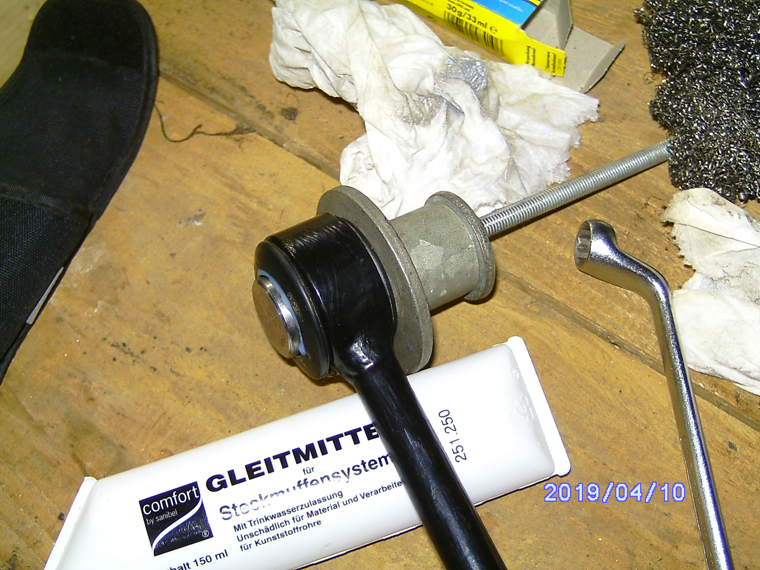

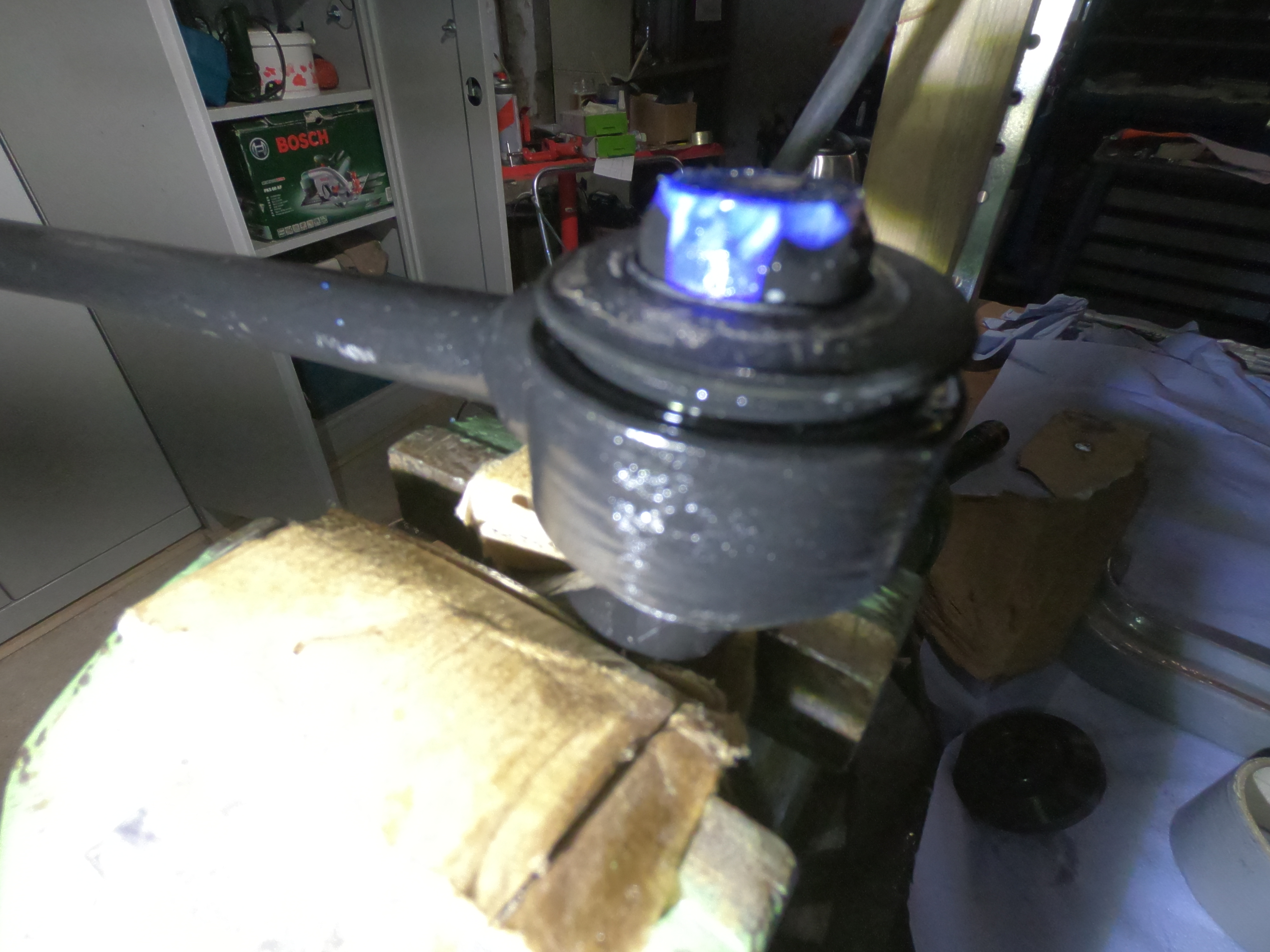

viele Wege führen nach Rom:

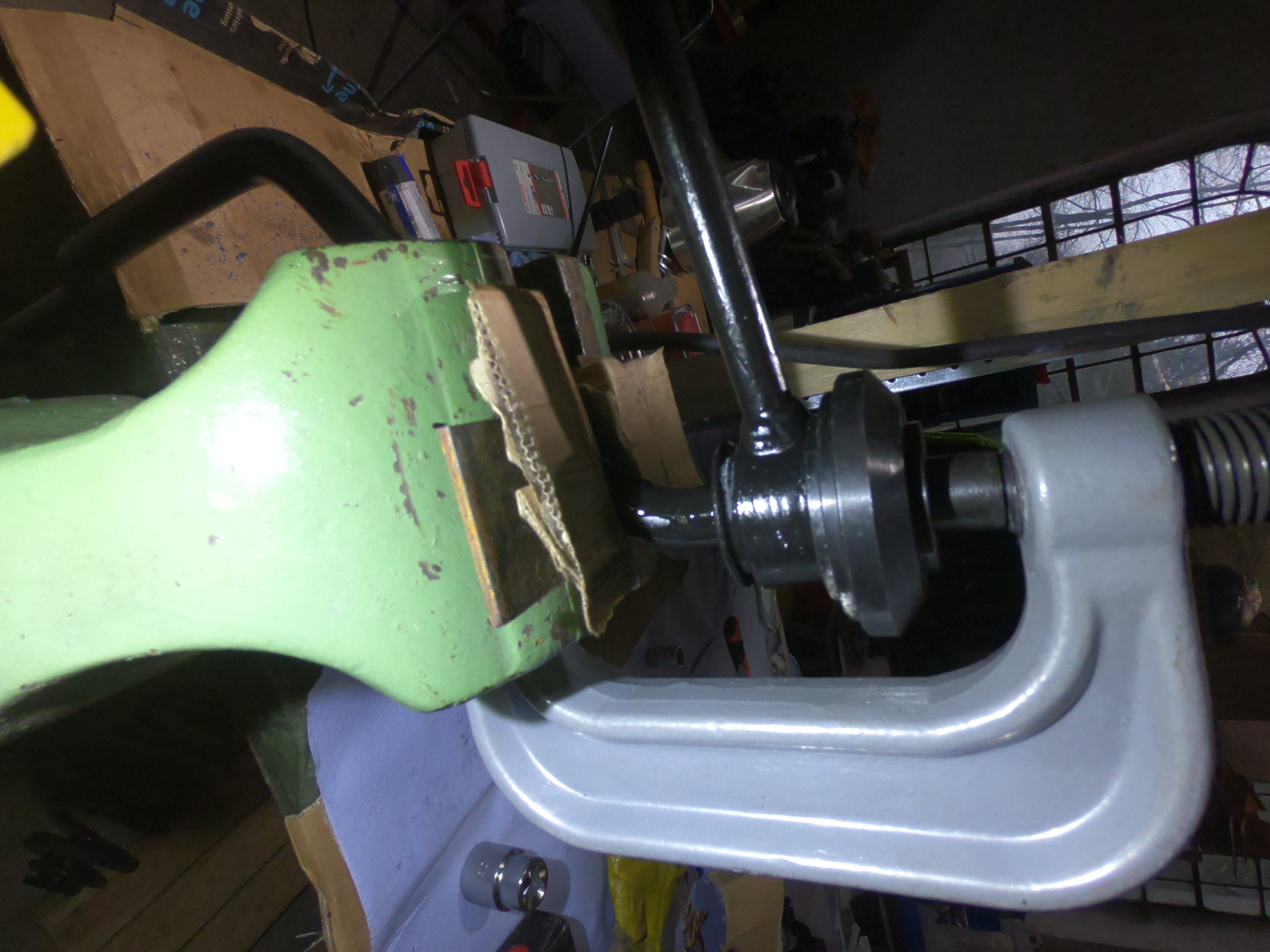

Um die Gummis mittels überlanger Schraubzwinge, Gummischmiere und der Tellerscheibe der Zugstrebe auf den Stabilisator zu bekommen, nahm ich wieder einmal meine kleine Flex zu Hilfe um die Stabilisatorenden aufnahmewilliger für diese Gummis zu machen.
Ich denke, diese Fotos sind auch selbsterklärend:
Ich schrieb früher ja schon einmal, dass ich mit meiner Flex per DU bin
und grüße wieder aus Niederbayern
mit einem px (pleipt xunt)
Rolandderältere
Rolandderältere

Hallo Roland,
Dein Bodenbelag sieht sehr gemütlich aus. Da mag man sich sicherlich gerne mal unter den Bus legen.
Der Bodenbelag gehört sicherlich mit zum Stabibuxen-Equipment, um den Niederschlag bei abrutschender Zwinge besser verdauen zu können. Respekt vor Deinem Mut - hätte mich das so nicht getraut.
@ Ralph, schließlich operiere ich hier an der Orthopädie der heiligen Kuh herum!
Die wird bei mir ja auch nicht in Massenherde gehalten sondern in trauter Zweisamkeit mit ihrer jüngeren Schwester.
Die ruht hier gerade auf dem fliegenden Teppich:
@ Reinhard; nein, da fand ich mich nicht gerade mutig. Mit Bogenschießen habe ich ein wenig Erfahrung...
Mit px grüßt wieder einmal aus Niederbayern
Rolandderältere
Rolandderältere
Ich hatte kein Werkzeug zum einpressen zur Hand.
Aber es ging eigentlich ganz easy mit etwas montagepaste. Ich hab das Lager zur Hälfte in die Stütze eingedrückt, dann mit leichten Dreh- und Drückbewegung auf den stabi geschoben. Dabei ist das Gummi in seine richtige Position gedrückt worden und die Stütze sitzt an der richtigen Stelle.
