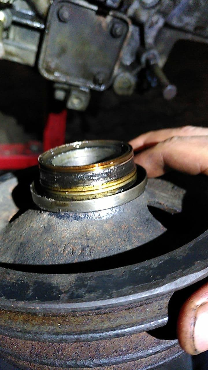

ich bin etwas verwirrt, was die Zusammenstellung des Wellendichtrings beim DJ (bzw. allg. WBX) für den syncro mit 3-fach Riemenscheibe angeht.
Hier:
https://volkswagen.7zap.com/de/rdw/typ+ ... 5-6005/#13
sind bei 13 zwei Optionen vorhanden. Einmal die 025 105 248 A und einmal die 025 105 249 A. Bei beiden steht dabei, dass man jeweils die andere Teilenummer noch braucht, daher finde ich die Aufteilung auf zwei Varianten der "13" sehr verwirrend.
Die 025 105 249 A scheint mir wohl der spezielle syncro Wellendichtring selbst zu sein, was aber ist dann die 025 105 248 A?
Bei Volkswagen Classic Parts steht zu der genannten Teilenummer zudem noch folgendes dabei:
Motorkennbuchstabe: DG, SP
Mitverwenden 025 105 249 A
Wie jetzt, also doch nur für DG und SP? Und warum soll ich zu einem Teil das gleiche Teil nochmal mit dazubestellen?
Meine Vermutung ist jetzt, bitte um Bestätigung: Die 025 105 248 A ist diese aufgepresste Hülse auf der Riemenscheibe, siehe Foto:
Ich benötige für die Geschichte "Wellendichtring" demnach am WBX syncro als Ersatzteil NUR den Wellendichtring wie oben bei VW CP verlinkt.
Da ich noch die 3-fach Riemenscheibe für Servolenkung habe, benötige ich - unabhängig von der Geschichte "Wellendichtring" - noch den O-Ring zwischen Kurbelwelle und Riemenscheibe, 15B im ETKA, Teilenummer N 90078401.
Ist das so alles korrekt?
