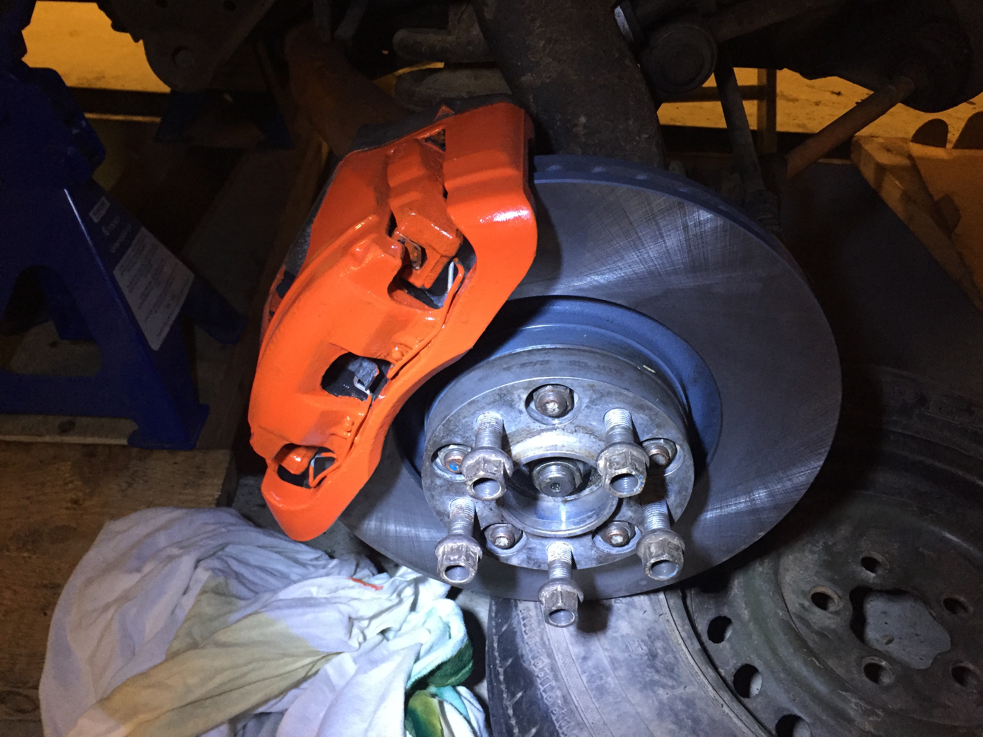

berndthesyncro hat geschrieben: Di 8. Dez 2020, 09:28 Ich habe nun endlich auch mein Bremsenupgrade umgesetzt.
Folgendes habe ich verwendet:
- FNRG 57 Gehäuse vom GOLF R/S3/TTS
- FNRG Rahmen vom AUDI A6 --> der Rahmen ist deutlich kleiner und passt besser zu meiner Felge
- Bremssattelhalter vom AUDI A6
- Adapterstück von xfranzx
- Bremssscheibe 320x30 ATE 24.0130-0113.1
- Bremsbelag ATE 13.0460-7201.2
- Gehäusehaltefeder ATE 11.8116-0345.2 --> es gibt noch eine Alternative mit mehr Federrate, wechsel ich noch
Die Rahmen zu wechseln von einem FNRG Sattel ist zwar nicht vorgesehen, aber sollte eigentlich keine Probleme machen.
DIe Schrauben sind identisch. Die Anzugsmomente und Prozedur kenne ich. Daher ging das relativ einfach. Auch Halter und Gehäuse passen zueinander, da die Führungsbolzenposition fast immer identisch ist.
Es sind min. 16" Felgen nötig. Die Kupferleitungen musste ich etwas zurecht biegen, damit sie besser passen und nirgends anecken.
Der Einbau war relativ einfach.
Den BKV habe ich noch nicht gewechselt.
Die erste Reise habe ich bereits auch hinter mir und einige Bergpässe absolviert.
Die Veränderung ist krass und sehr überzeugend. Keinerlei thermische Probleme mehr, selbst mit 2,5T konnte ich die Berge runter heizen und hatte nie Bremspedal Probleme, nie Nachpumpen, kein Druckpunktverlust, kein Fading. Nichts, einfach nichts. Bin mega zufrieden, kann es nur empfehlen.

Hi Ric, der Rahmen müsste der gleiche sein, jedoch hat der 973/974 einen 60er Kolben. den wollte ich nicht, da original auch 57 mm hat.
Hauptsächlich aus dem Grund, dass ich mir ein schnelleres und besseres Ansprechverhalten erhoffe. Gleichzeitig war das auch die Bedingung von meinem TÜV-Prüfer. Daher habe ich mir das Gehäuse mit 57er mm besorgt und lediglich den Rahmen gewechselt, da dieser besser passt.
60er Kolben ist garnicht nötig, die Performance der Bremse ist mehr als ausreichend. Man Bedenke, das wir von 258x10 auf 320x30 gehen.

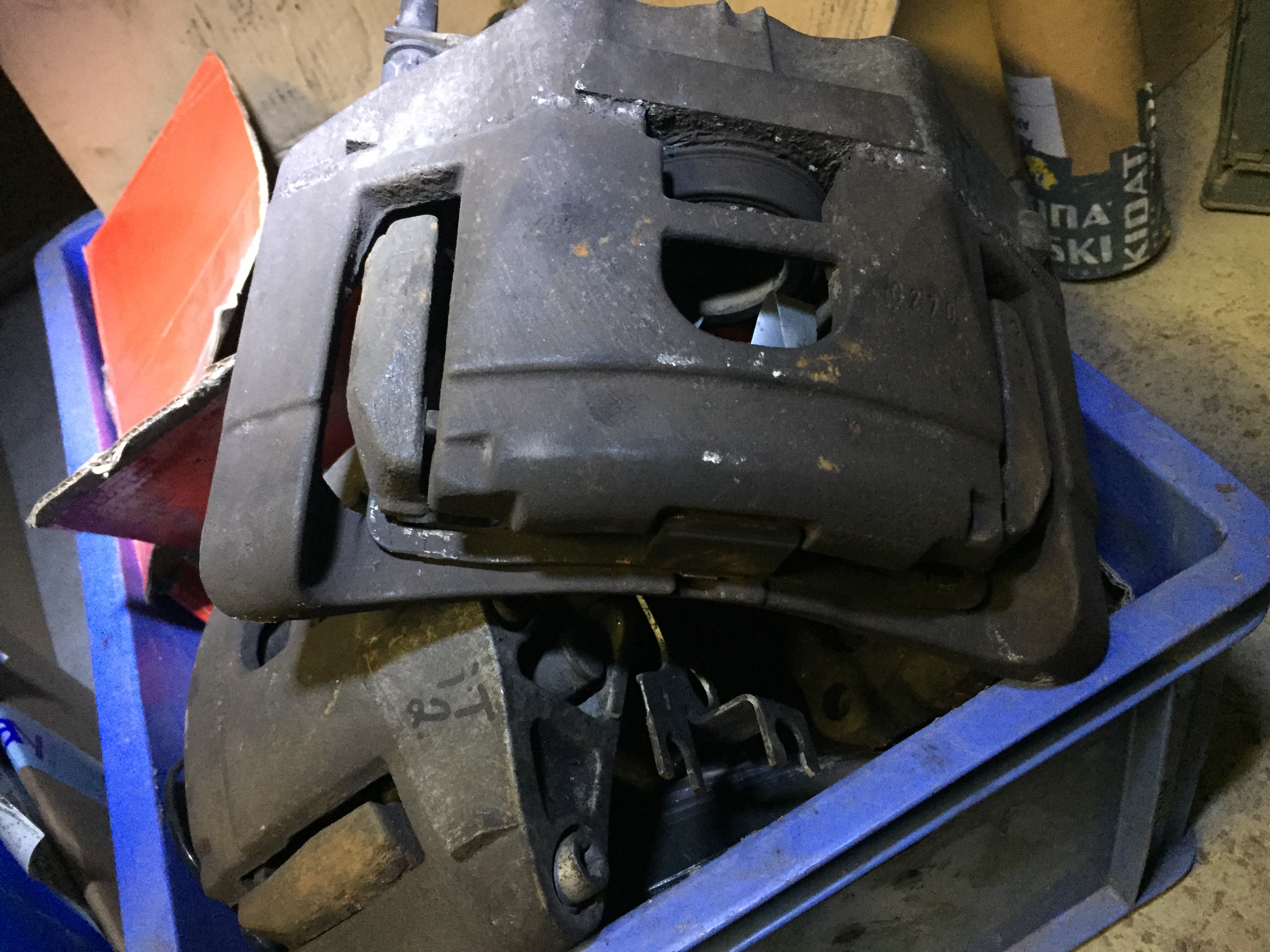

Hallo Leute,
weiß jemand bescheid und könnte mich bitte aufklären ob bzw wie sich ein Unterschied zwischen den alten ( 4B0 615 123 A / 124 A )
und den neuen ( 4F0 615 123 / 124 ) Bremssätteln 973 / 974 erkennen lässt? Wenn man den den Fotos von ATE Glauben schenken darf,
dann hat die ältere Ausführung keinen Mittelsteg ( auf den Bremssattel draufschauend, mittig ). Kann das jemand bestätigen?
Vielen Dank vorab und Gruß
Denis
4x4 Grüße
Denis

alte Variante:
neue Variante:
Grüße Ricardo
