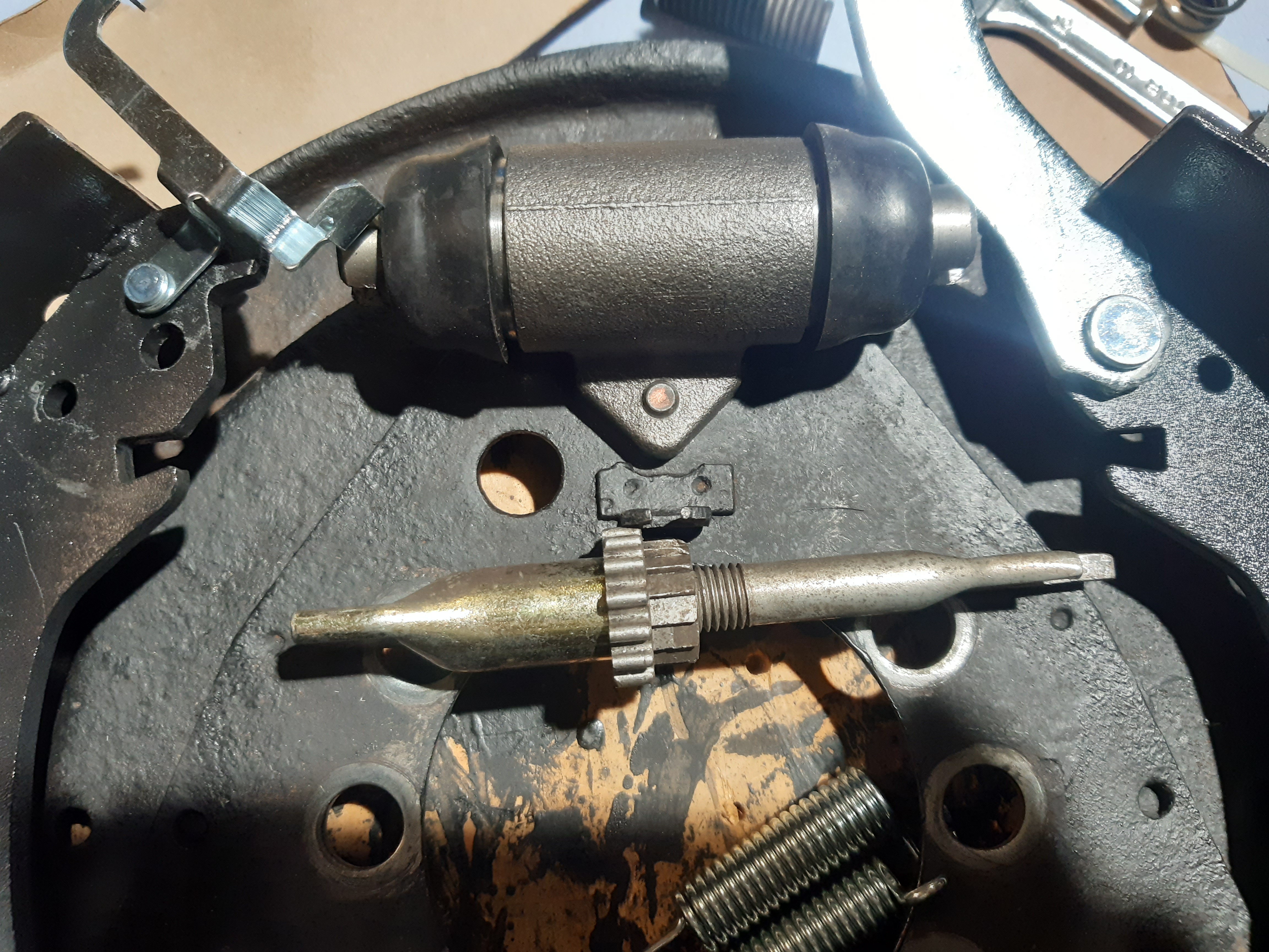

Bild 1 zeigt alte Bremsbacken (Simulation bremsen = "Backen liegen an der Tommel an). Nachstellung funktioniert einwandfrei.

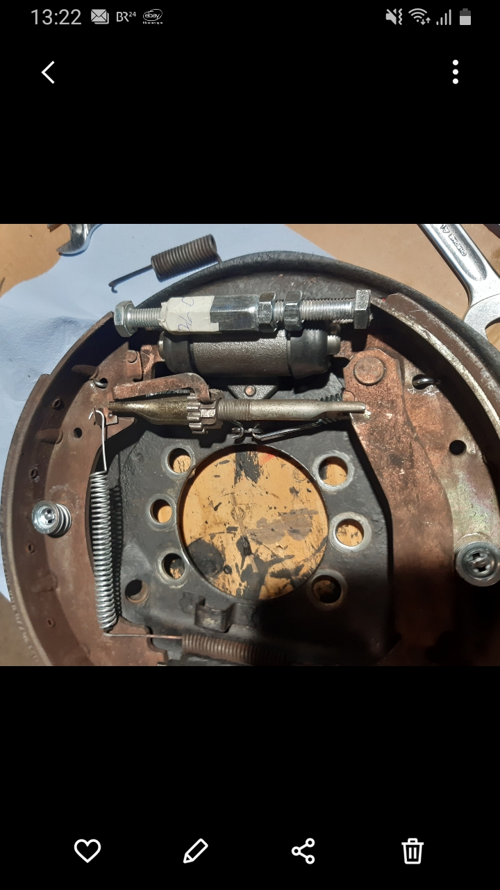

Bild 2 zeigt die "grösseren" Auskerbungen an den alten Bremsbacken

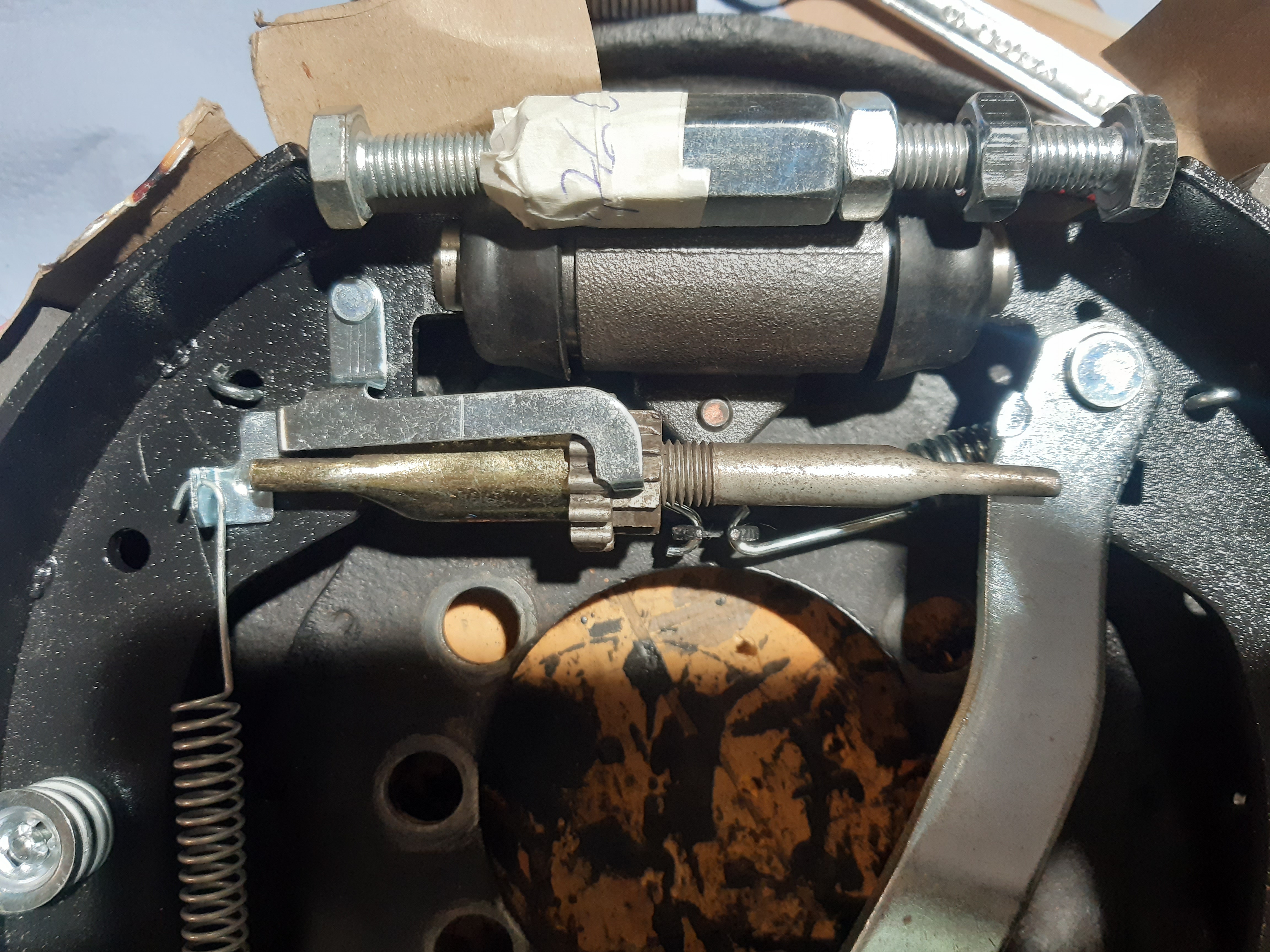

Bild 3 zeigt die trapezförmigen Auskerbungen der neuen Bremsbacken

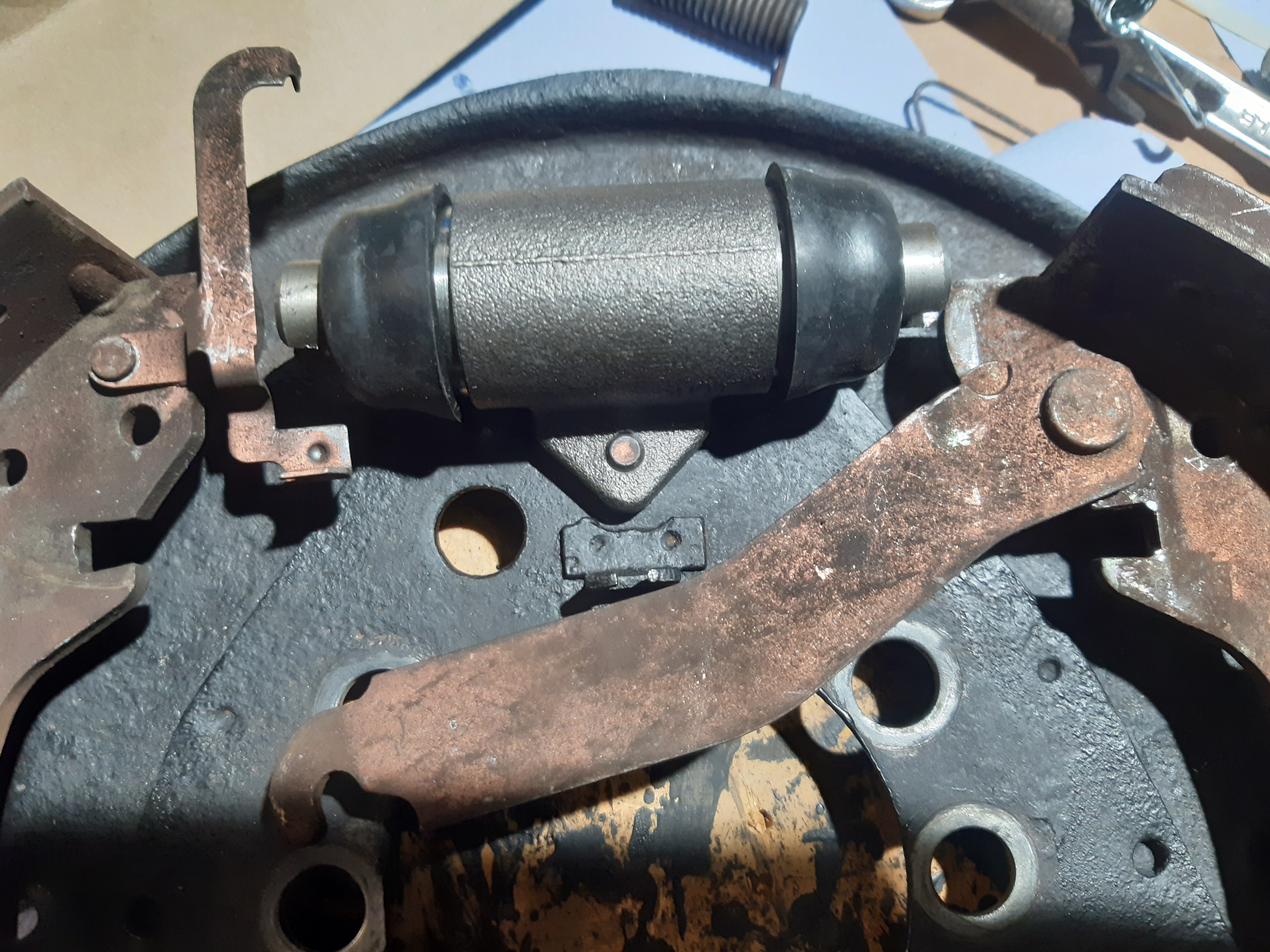

Bild 4 zeigt neue Bremsbacken (Simulation bremsen = "Backen liegen an der Tommel an). Nachstellung funktioniert nicht.
