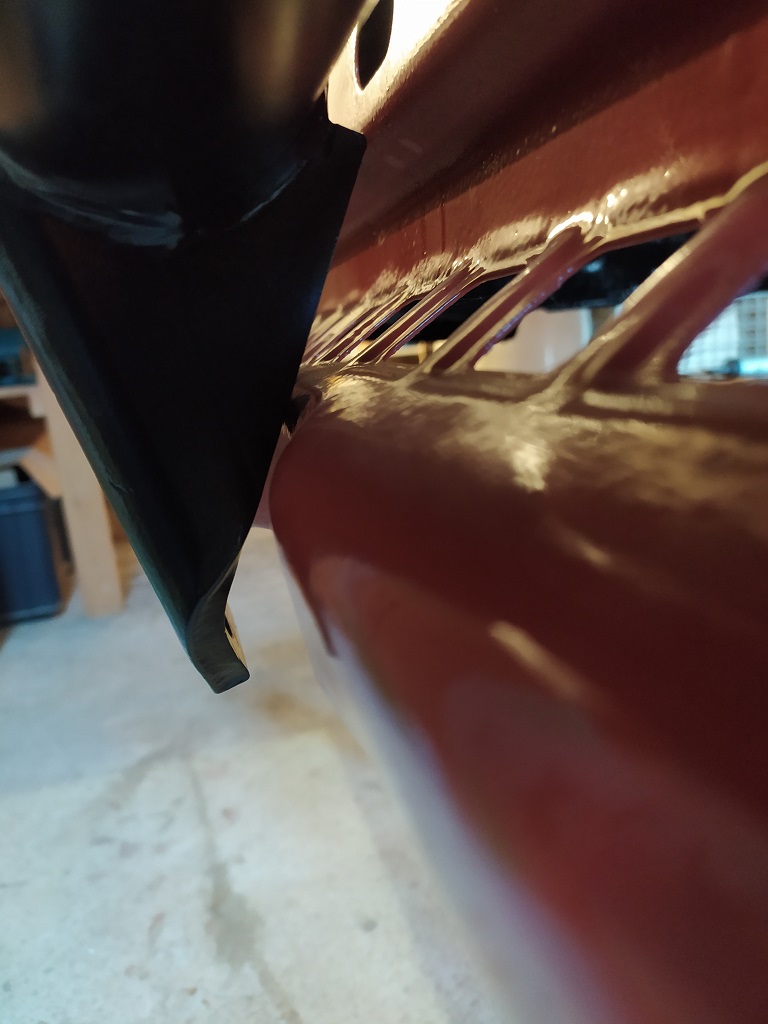

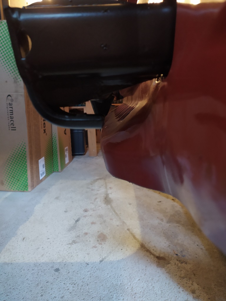

ich habe gerade das Problem, dass meine alte Anhängerkupplung von einem 14" syncro, Bj.85 nicht an den neueren aus Bj. 91 passt. Die Heckblende steht ca. 1,5 - 2 cm zu weit nach hinten, so dass die Halteplatte für den Kugelkopf anstößt.
Gab es da Unterschiede? Bisher hatte ich gedacht, dass alle Modelle die gleiche Heckblende hatten...

so ein Foto von etwas weiter weg mit der Gesamtansicht der AHK von hinten wäre jetzt toll.
Auf deinen Bildern kann man nur sehen das es nicht paßt, aber das weißt du ja auch selber schon.

So wie es aussieht steht deine Heckschürze zu weit nach hinten raus. Ist etwas verbogen.
Das erkennt man an dem Arm der in den Längsträger geht.
Das Blech sollte im 90 Grad Winkel zum Träger stehen.

...die Schürze sieht nicht verbogen aus - daher meine Frage...
Scheint dann aber wohl die einzige Erklärung zu sein - somit werde ich mal versuchen, das Blech passend hin zu biegen.

nix biegen, erst mal Bild machen und zeigen.

Und Tom, heb die Kupplung mal hinten an und schieb weiter rein. So kippt die Kupplung im Schacht hinten nach unten.
Vom optischen Eindruck her sieht es aber so aus als hätte deine Heckschürze einmal etwas abbekommen.

Es ging nur mit biegen - die Schürze ist jetzt ca. 2 cm weiter vorne und hat jetzt etwa 5mm Luft bis zur AHK.
Danke und Gruß,
