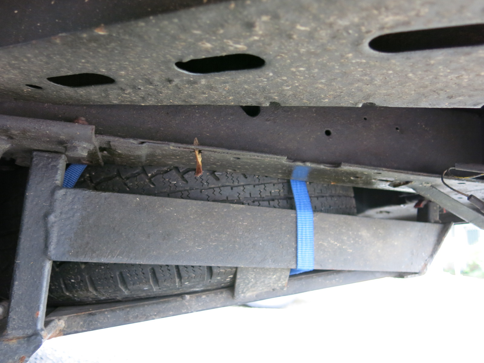

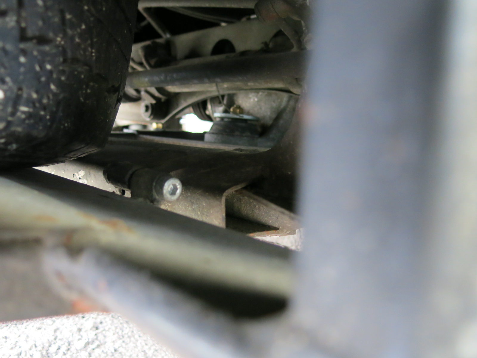

Hallo Jens,
mach einfach einen Versuch mit den alten Haltern, dann siehst schon.
Wenn es nicht geht, kannst dir entweder passende Halter kaufen, z.B. da: https://www.vw-bus.com/en/vw-bus-t3-spa ... -255801914, oder du improvisierst mit der Befestigung der Wanne und des Rades.
Ich habe seit 20 Jahren eine (hochwertige) Schraube als Scharnier, hält top. Allerdings brauchst eine Vorrichtung, damit das Rad in Rechtskurven nicht gegen die Lenkung rutscht, sonst wird die schwergängig. Also Spanngurt oder Abstandsklotz oder ähnlich.
Ich halte die Lösung für verantwortungsvoll. Aber vielleicht täusche ich mich.
- Beiträge: 1562
Re: Montage verstärkte Reserverad
Die Lösung ist absolut i.O.
der olle Federbügel von VW hält bestimmt nicht mehr aus.
Und da du ja regelmäßig den Reifenluftdruck kontrollierst, kontrollierst du dabei ja auch die Befestigung.
