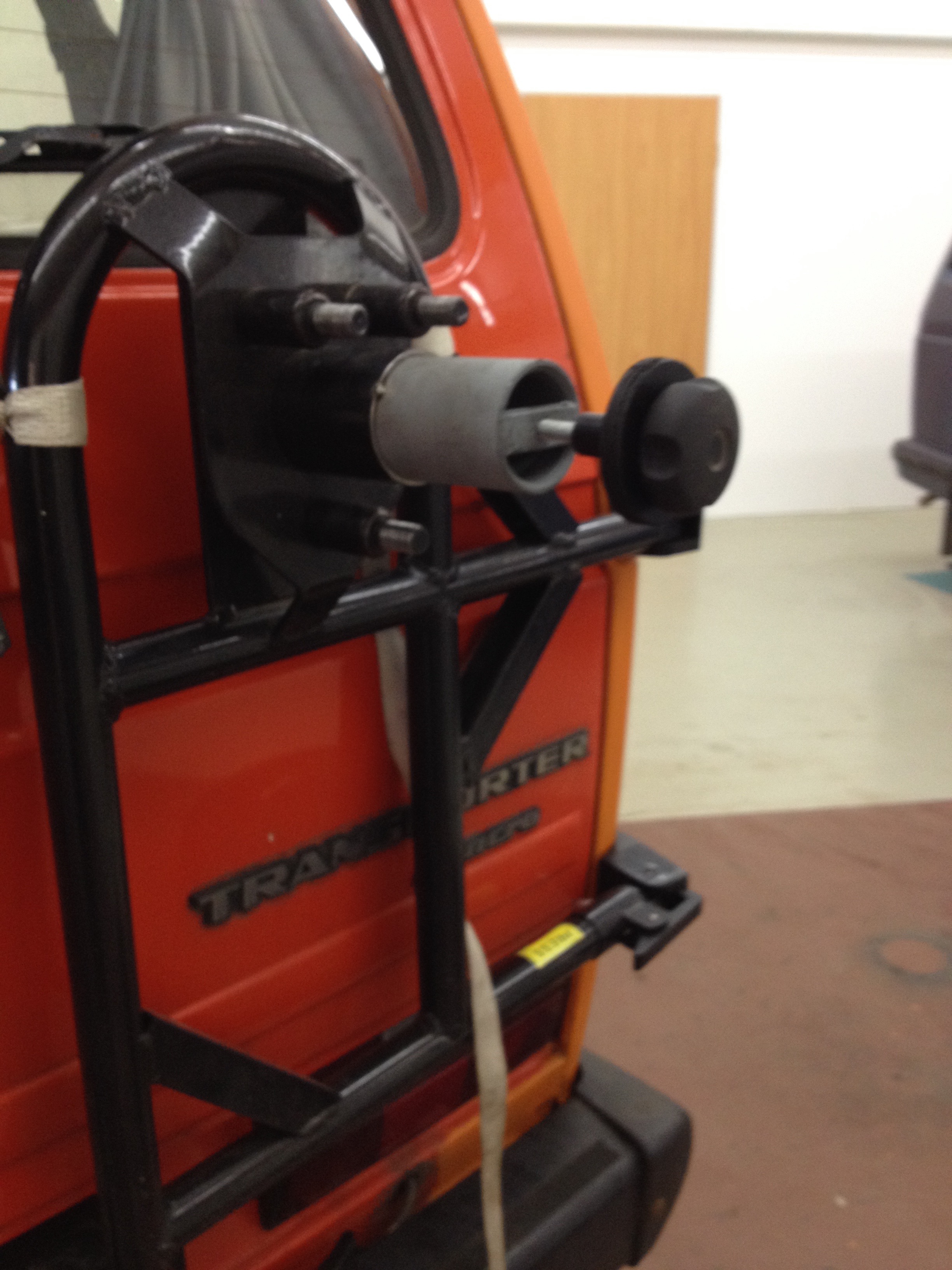

Nachgerüstete Ersatzradträger am Syncro werden, soweit mir bekannt, in den FZ-Papieren eingetragen.
War das beim originalen Träger ab Werk auch so, oder war das ein normales Bauteil das quasi über die Typgenehmigung abgedeckt war?
Anlaß, ich würde den Ortec gern gegen VW tauschen und frage mich, muß das eingetragen werden?
Danke und Grüße

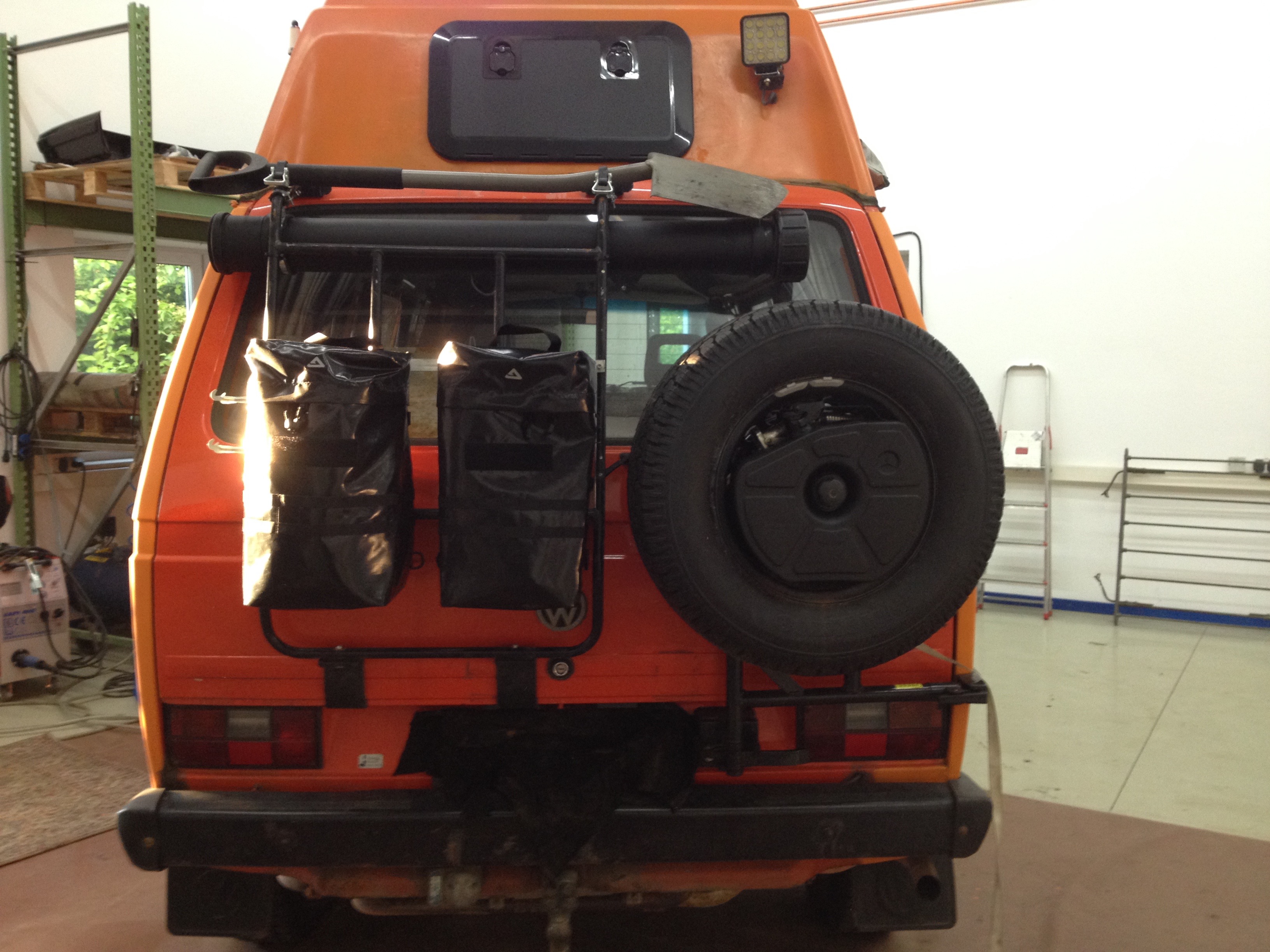

Den Satz mit "Am Halter befestigen und abdecken" steht bei meinem Bus auch im Schein, war aber ein Straßenbau Transporter ohne Träger am Heck, damit war der Halter an der Seitenwand im Kofferraum gemeint.
Darum habe ich aber den nachgerüsteten "fast orginal" Träger nicht eintragen lassen. Ich glaube der Jäger hat mal Träger gebaut die genauso wie der Orginale aussahen, so einen habe ich mal ergattert
