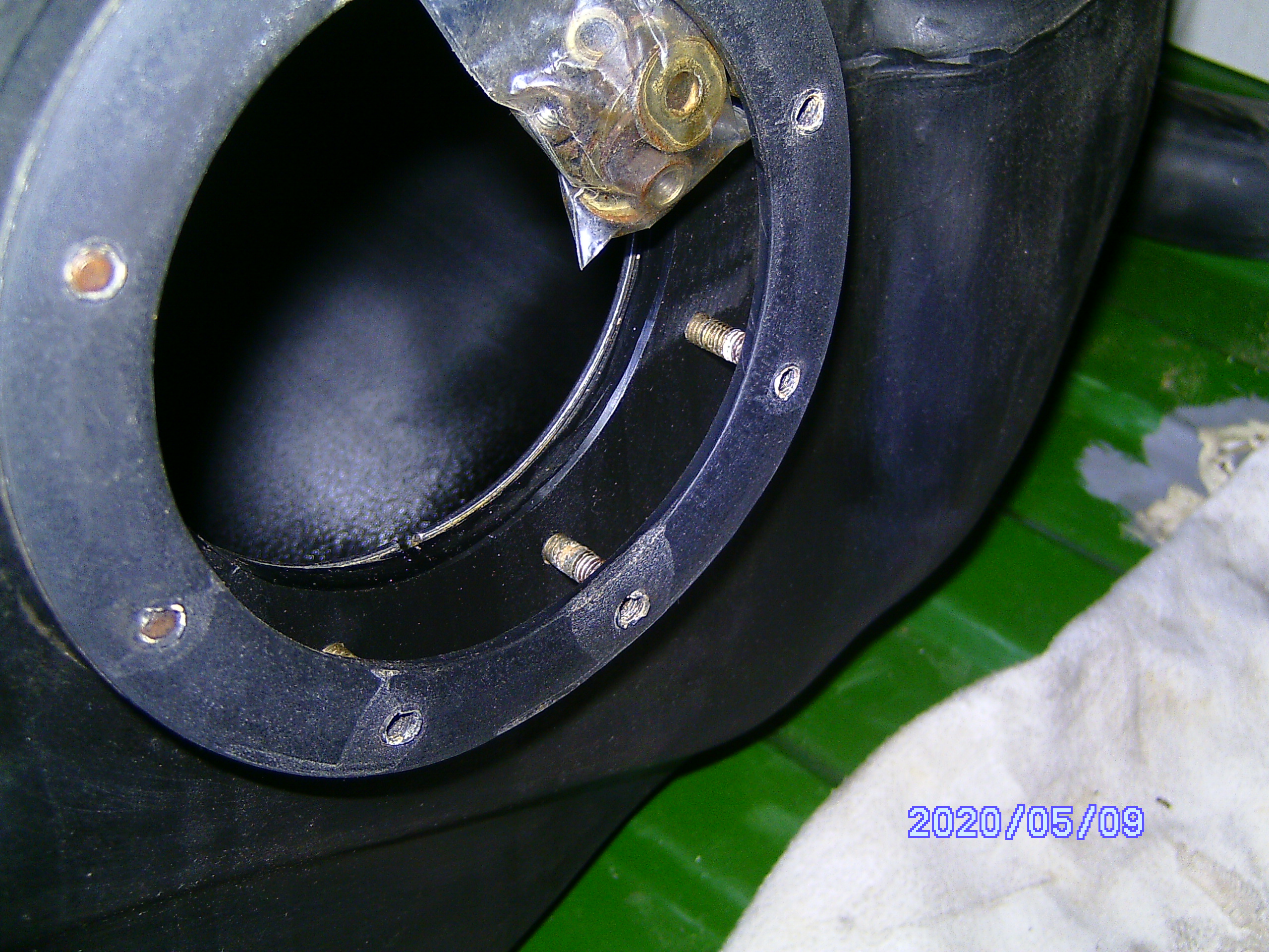

Danke Horst für deine Hinweise. Ich werde berichten. Diese Hülsen gibt es laut meinem Mechaniker nicht. Gruss
Beiträge: 896
Re: Tankgeber vdo macht Probleme
So, habe jetzt mal nachgesehen. Also Hülsen im eigentlichen Wortsinn sind es nicht. Wohl eher eine Dichtmasse (ggfls. auch Teflonband), die auf die Gewinde aufgetragen wurde. Die Reste nach der Gewinde- und Dichtungsreinigung sieht man auf den beiden Fotos an den Außenkanten der Löcher in der Gummidichtung und in den Gewindegängen.
