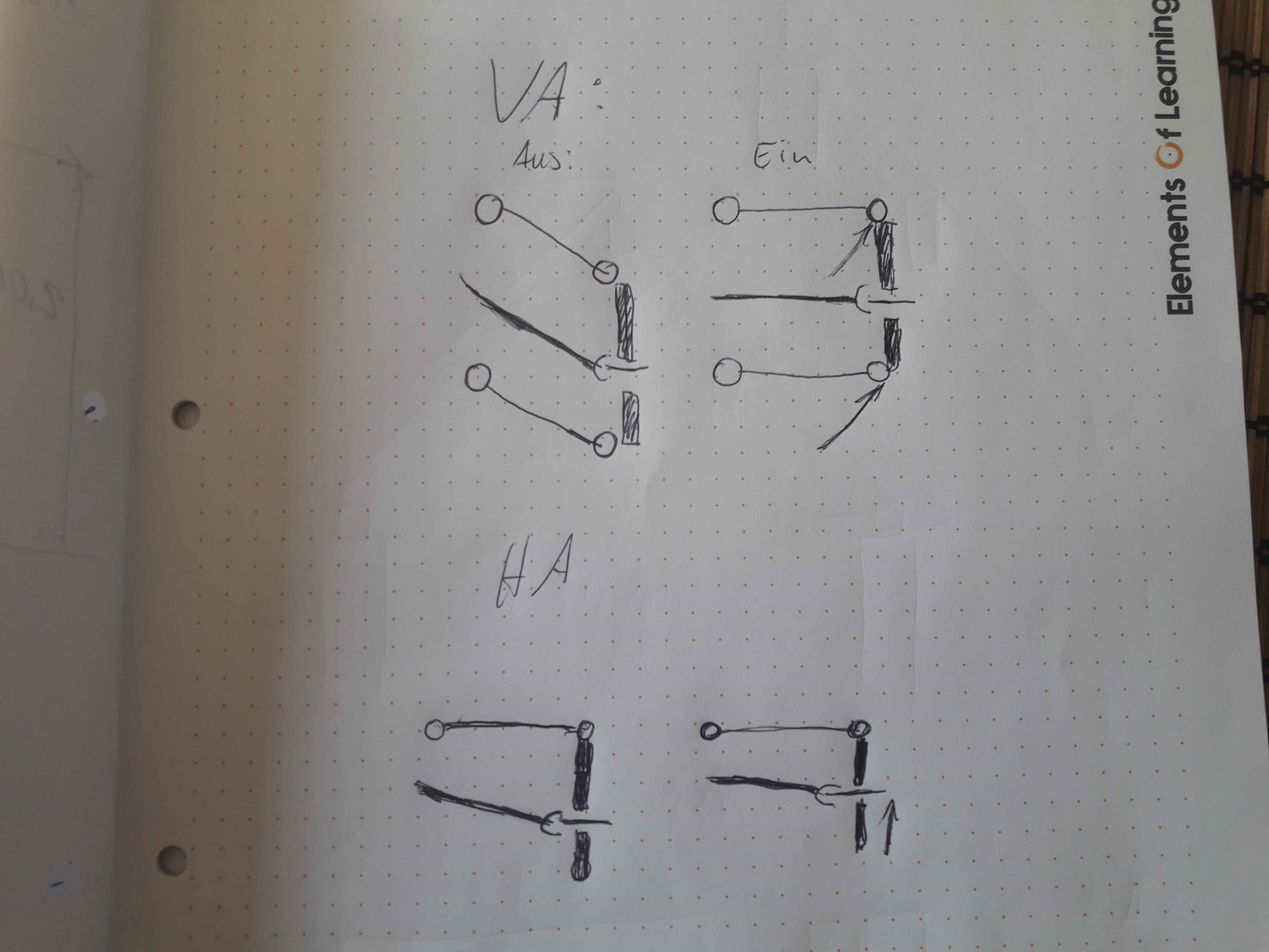

Moin Fix,
das Thema gab es schon mal vor einigen Jahren im alten Forum. Und ich meine es ist so, dass die ATW am der VA beim Einfedern länger wird. Da der Ober- und Unterenker der VA beim Einfedern eine Kreisbewegung nach außen machen. Das Radlagergehäuse bewegt sich bei dem Vorgang nach außen. An der HA bewegt sich das Radlagergehäuse "nur" auf und ab da wird die ATW im eingefederten Zustand kürzer... ab mal kurz eine Skizze gemacht Ansicht Fahrerseite von vorne. Wie sich der Lenkeinschlag auf die Länge der ATW auswirkt kann ich nicht sagen.

Es überlagern sich die Kreisbewegungen des Schubkurbelgetriebes bestehend aus den durch das Radlagergehäuse verbundenen oberen und unteren Querlenkern, die das Radgelenk auf einer Kreisbahn bewegen mit der Kreisbewegung der wesentlich längeren Antriebswelle. Damit muss das innere Gelenk im voll ausgefederten Zustand den größten Längenausgleich des verkürzten Abstandes äußeres zu innerem Gelenk ausführen.
Was man jetzt noch prüfen muss, ist ob mein visuelle Eindruck richtig ist, dass der Gelenkpunkt des radseitigen Antriebwellengelenkes genau auf der Verbindunglinie des oberen und unteren Gelenkkopfes am Radlagergehäuse liegt. Wenn ja, dann hat Lenkeinschlag keinen Einfluss auf die "Länge der Welle". Wenn es die Konstrukteure richtig gemacht haben, dann ist das so.

Hallo Joachim
Hab mal getestet an einem "Ursyncro", weit vor der Serienfertigung.
Die Welle bleibt nahezu gleich lang, nur im eingefederten Zustand, da, wäre warscheinlich schon das obere Traggelenk gegen die Karosse gehauen, wird die Länge der gesamten Welle kürzer, da spannte der innere Flansch der Welle recht stramm am Flansch des Getriebes.
Die Lenkeinwirkung hat nahezu keinen Einfluss auf die Länge.
