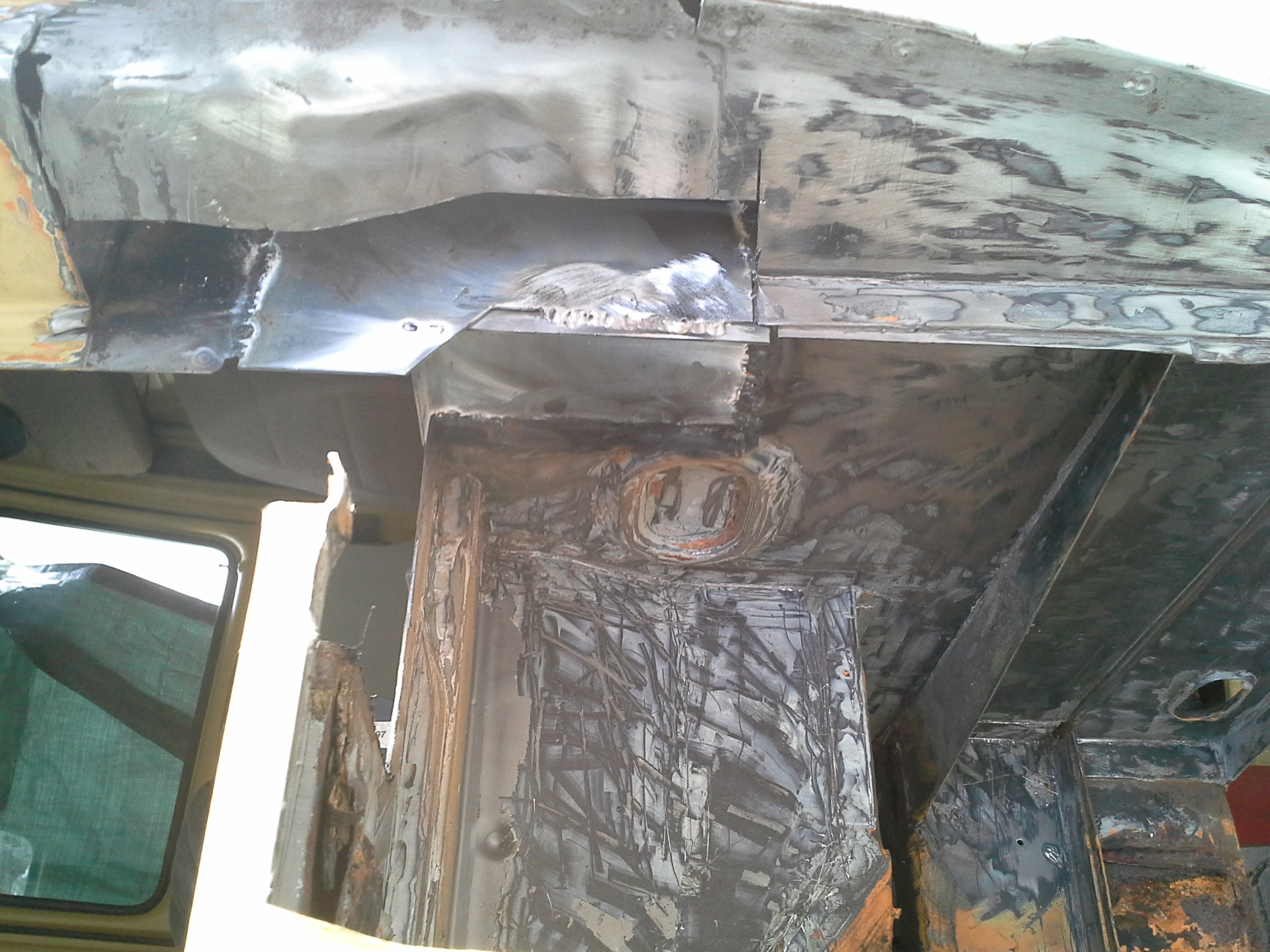

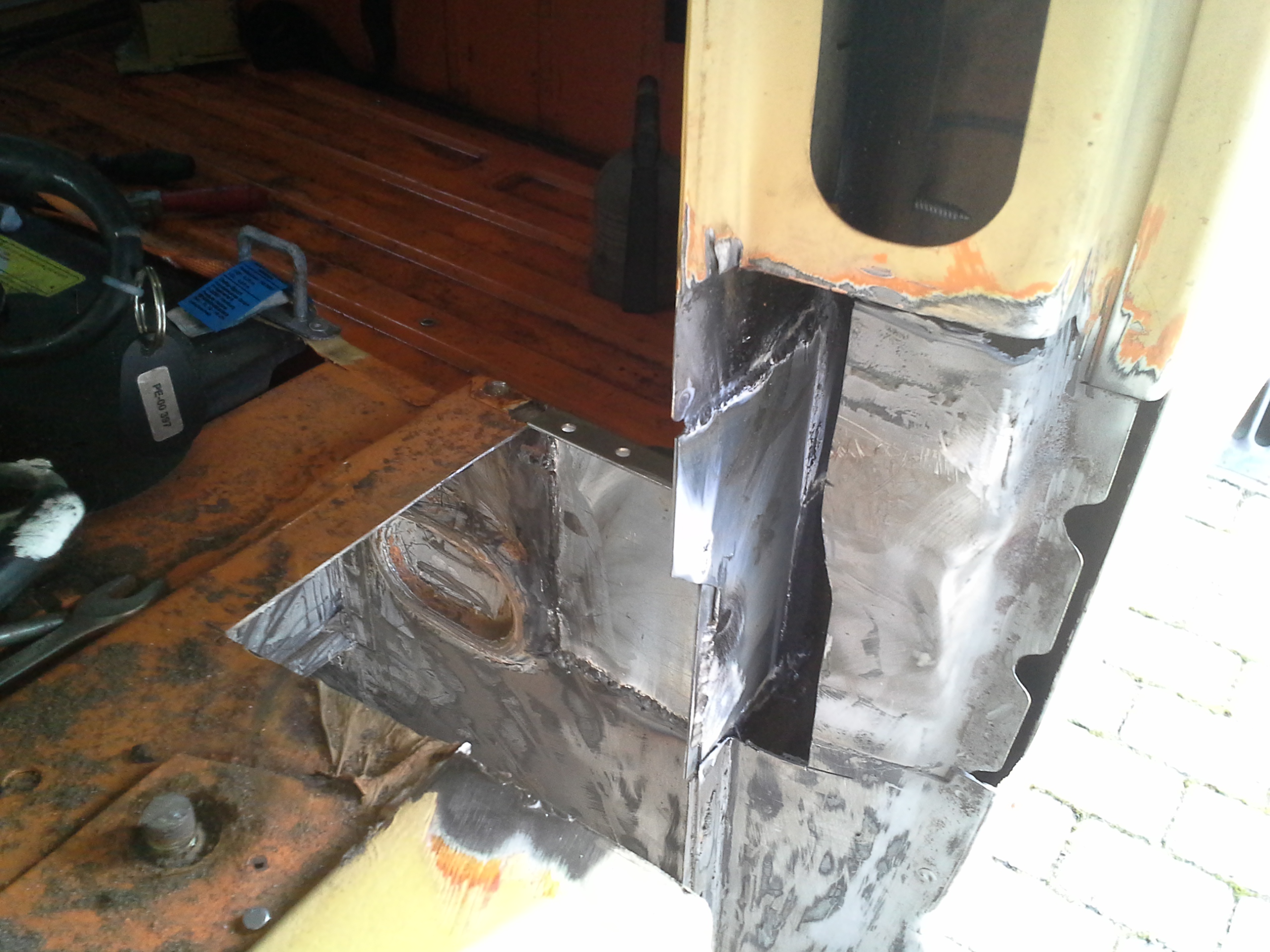

Das mit dem Rost im Radhaus ist doof.
Letztlich geht es nur mit Rausschneiden und neu machen...
Evtl. noch die Chemiekeule... und ein ein paar Jahren nochmal ran
