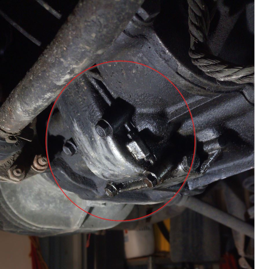

kann mir einer sagen was mich ewartet wenn ich den eingekreisten Deckel abschraube?
Da süfft ein wenig Öl raus und ich möchte das abdichten. Welche Dichtung muss ich da bestellen?

dich erwartet ein Zahnrad und eine Inbusschraube und ca. 4,5L Getriebeöl.
Kannst du abmachen, kann nix passieren.
Der Deckel wird nur mit Dichtmasse aufgesetzt.

das heisst: vorher Getriebeöl ablassen?! Dann deckel ab und schmatze drauf machen?!

Du kannst das Öl auch durch den Deckel ablassen.
Wie du möchtest.
Wenn du den Syncro auf die Heckklappe stellst läuft nix raus.
Wenn dir mehr entgegen kommt als nur Öl, dann brauchst du den Deckel nicht mehr mit frischer Dichtmasse wieder montieren. Dann lieber das Getriebe komplett ausbauen.
Kontrolliere mal bei der Gelegenheit ob die Inbusschraube noch richtig fest ist, wenn nicht, dann ganz raus, sauber machen und mit Schraubensicherungsmittel wieder einsetzen.

...und probiere erst ob die Öleinfüllschraube auf geht.... Sonst bekommste das neue Getrieböl nachher nicht rein.
