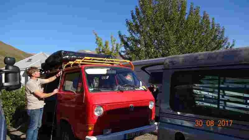

Re: Dachgepäckträger vom 110 Defender Passt auch auf dem T3
Das ist mir auch schon bekannt und erprobt, denn der Träger auf dem Bild wurde teilbeladen mit Dachzelt vom Defender auf den meinen Syncro umgesetzt. Der Besitzer hatte bei der Fährbuchung Höhenprobleme.
