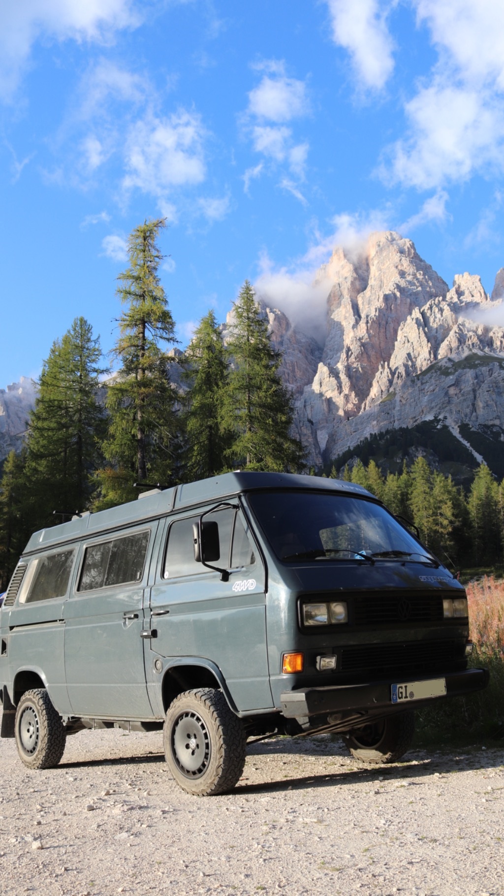

So dann stell ich Bernd auch endlich mal vor, nach 1,5 Jahren ist der Gute jetzt auch endlich vorzeigbar
Bernd ist einer ehmaliger 90er Caravelle Syncro mit JX, keine Sperren, in Schieferblau LH5V
Aktuell wurde nach dem Kauf im Mai 2018 und direktem Motorschaden folgende Dinge gemacht:
- neuer Motor: 1Z 1,9 TD ohne Elektronik von Sascha bei den T3 Freunden mit größerem Turbo
- Karosseriearbeiten: Kompletter Unterboden geeisstrahlt, entrostet, teilweise Bleche getauscht, mit Owatrol --> Primer --> Chassilack konserviert
- Technik: kompletter Tausch von Buchsen, Manschetten, Lager, Schraube etc; Edelstahl-Wasserleitung; neuer großer Heller Kühler; TK-Ölkühler; neue Servo; neu Servoleitungen; PLUG&PLAY Relaisbox für Licht vorne; Alle Antriebswellen überholt; Edelstahl Auspuff; Anzeige Öltemp und Öldruck; Lufthutze nur linke Seite
- Rad/Reifen: BF AT KO2 215/65R16 auf 7,5Jx16 Alufelge mit ET40, 30er Distanzscheiben
- Fahrwerk: GMB H&R Gewindefahrwerk
- Umbau Dach: Original Westfalia Aufstelldach aus BJ90, kompletter Tausche der Dachhaut inklusive den hart gelöteten Dachecken, Verstärkungen, neue Zeltdacht (serialcombi --> eher net so geil), in Wagenfarben 2K lackiert
- Umbau Sitze: Recaro Specialist klappbar, Beifahrersitz Drehbar mit Sitzheizung (welche noch angeschlossen werden muss)
- Umbau Camping: 2x45 Liter Frischwasser Unterflur, Wassereinfüllstuzen von Virat Technik, Wasserpumpe innenliegend; 44D Planar mit 10Liter Wasserboiler; Kühlschrank Engel 100 Liter; 6x25AH AGM Victon Batterie; Victronic VBCS Laderegler; Victronic Shunt 400A; Victronic Anzeige Terra; Solar 100Watt passend in Gepäckwanne mit Aufstellmechanik; 230V Anschluss; Klappbank DIY mit Motorraumerhöhung 15 cm; Sonnenschutzfolie Foliatec mit Tönung; SChiebefenster neu aufgearbeitet und schwarz lackiert
- Geplante Umbauten: Heckträgersystem integriert in AHK (DIY) in Planung für Reserverad und Stauraum; Dachgepäckträgersystem DIY mit Aluprofilen; Frontstoßstange DIY eigenes neues Design; Wassertankschutz Alu; Radkästen vorne neu machen mit Erweiterung Freigang-Reifen; Umbau auf 225/75R16; Bremsenupgrade hinten und vorne; Innenausbau: Möbel, Licht, Elektronik; LED-Aussenlichter Vorne Hinten Seitlich; Markise; Getriebeupdate mit Sperren; Eintragung als 4 Sitzer, und Oldtimer
Im Anhang ein kleines Foto von Bernd in den Dolomiten, werde noch ein Drive einrichten für alle Entwicklungen
