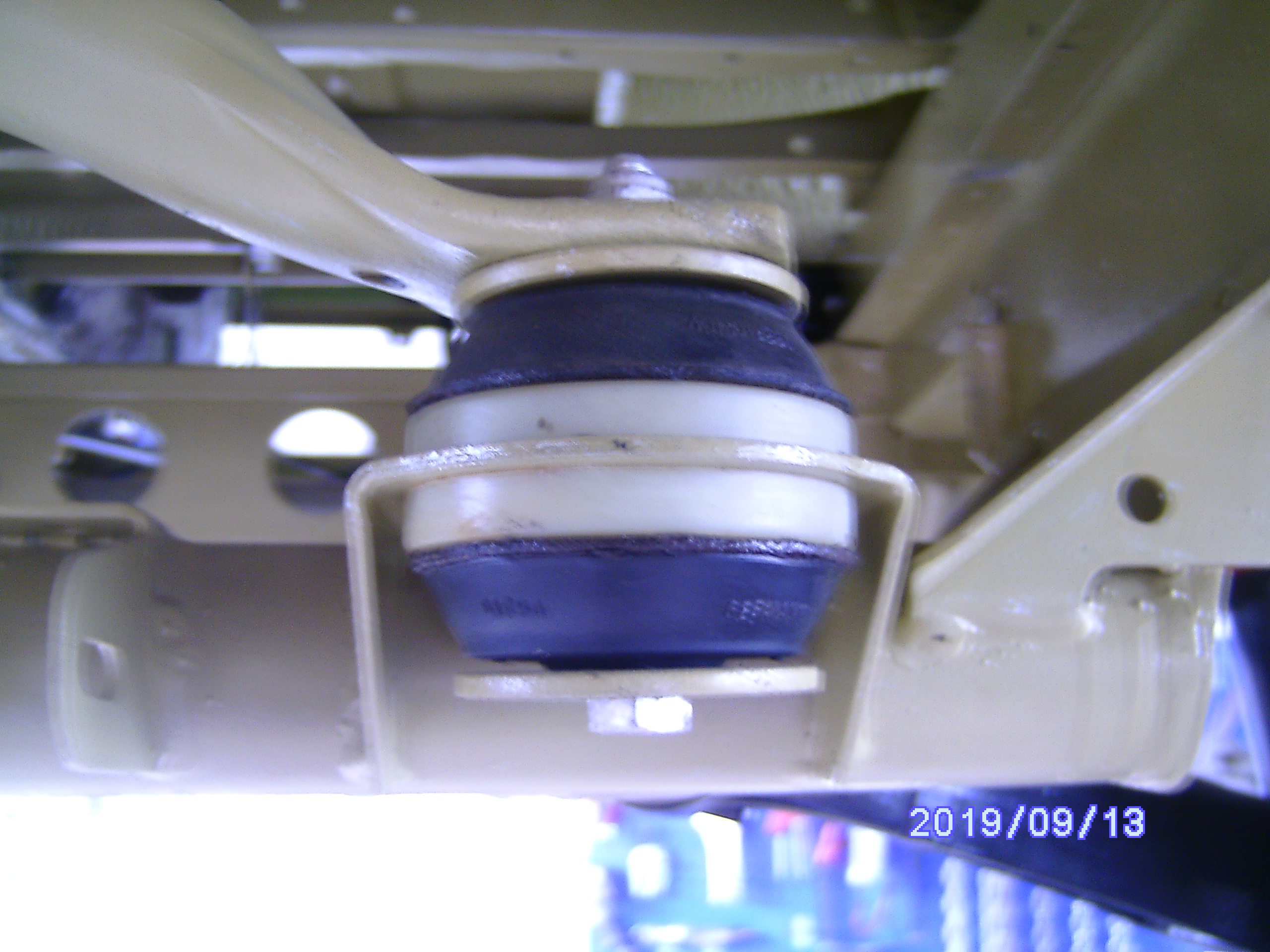

Hier noch ein Foto von der Getriebelagerung - gerade aufgenommen.

Beiträge: 1150
Re: Fahrwerk nach langer Zeit wieder zusammenbauen was fehlt
Von oben nach unten:
Mutter
Große Scheibe
Gummi
Getriebe
Gummi
Blech vom Träger
Schraube
Evtl noch unter Mutter und Schraube eine unterlegscheibe
