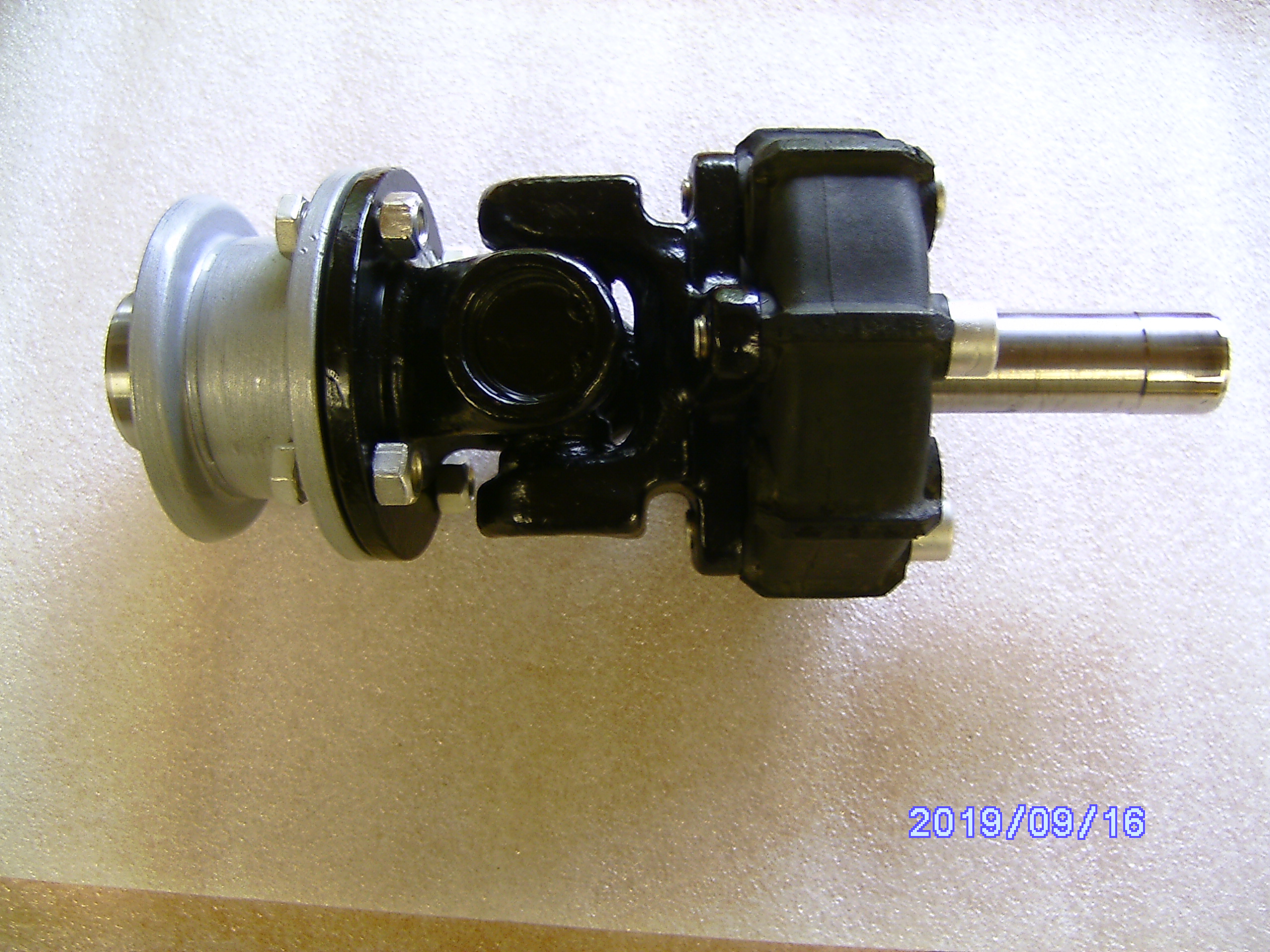

Die Steckwelle am Kardangelenk (sh. Foto) ist gefettet und ein neuer O-Ring verbaut?
