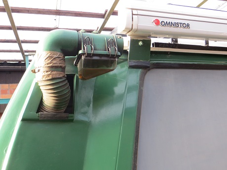

Der Original Zyklonfilter war damals Original befestigt auf der Luftfiltereingang(rond) bei der DJ/WBX/112ps. Zum befestigung muss man denn der Zyklonfilter am Dachrinne festmachen(halterung). Der Schlauch geht einfach durch die doppelwande nach oben. Kein problem, erfahrungen damit durch Sudl. Afrika & Sud Amerika.
PS. Habe noch einen Identische(ziehe vorherige Bildern) zum verkauf: 50 euro + versand. Bei interesse PN.
