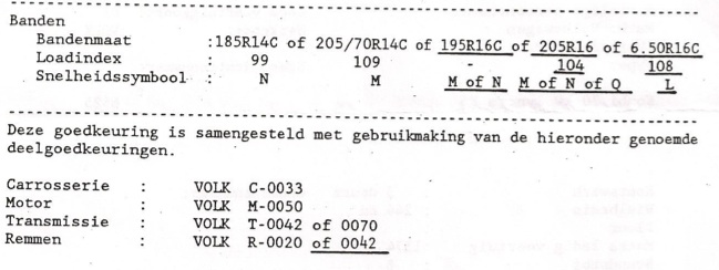

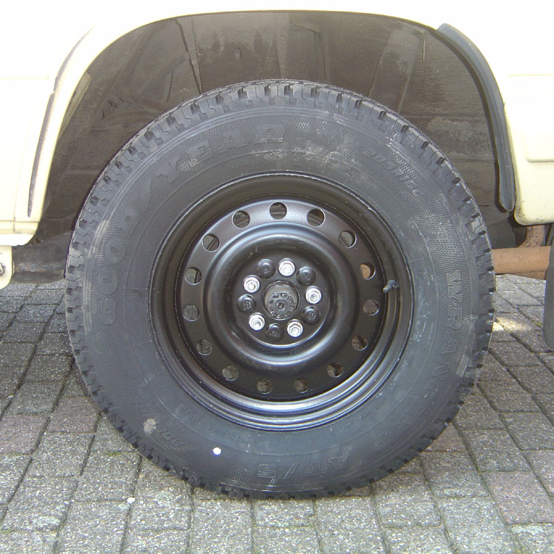

205/80R16 auf original 16er hatte ich am Krankenwagen. Vorne die Zugstrebe ganz eingedreht fur platz am schmutz 'ecken'
Original war 205/80R14 eingetragen. Im Hollandischen typenschein steht auch die 205/80R16 und 6.00x16. Aber nur zugelassen mit grosse bremsen von 16er?

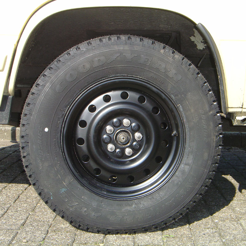

Der 195R16 passt auf 14"-Syncro mit originalen 205er (also mit Flügelchen) ohne zu streifen. Verschränkung wurde jedoch nur im Stand mittels Hebebühne und Wagenheber simuliert. Am vorderen Radlauf wirds am Flügelchen knapp, hinten an der Schwinge ist rundrum max. 1cm "Luft". Also die Insa in 205 passen da ohne Änderungen definitiv nicht rein.

Im Hollandische CVO gibt es eintragung von 195R16, 205R16 unf 6.50xR16 aber nur mit bremsen R-0042
Ich vermutte das hier die grossere 16ër bremsanlage gemeint ist?
Die 205R16 schleiften nur ein wenig am ecken vorne bei starkes einfedern. Ich hatte nur ein paar dutzend km damit gefahren weil auf die bahn wahr die reifengrosse nicht angenehm. Viel arger bei seitenwind, spurbildung und im kurven. Das fahrte nicht stabil. Mit 215/75R15 war es gut.
