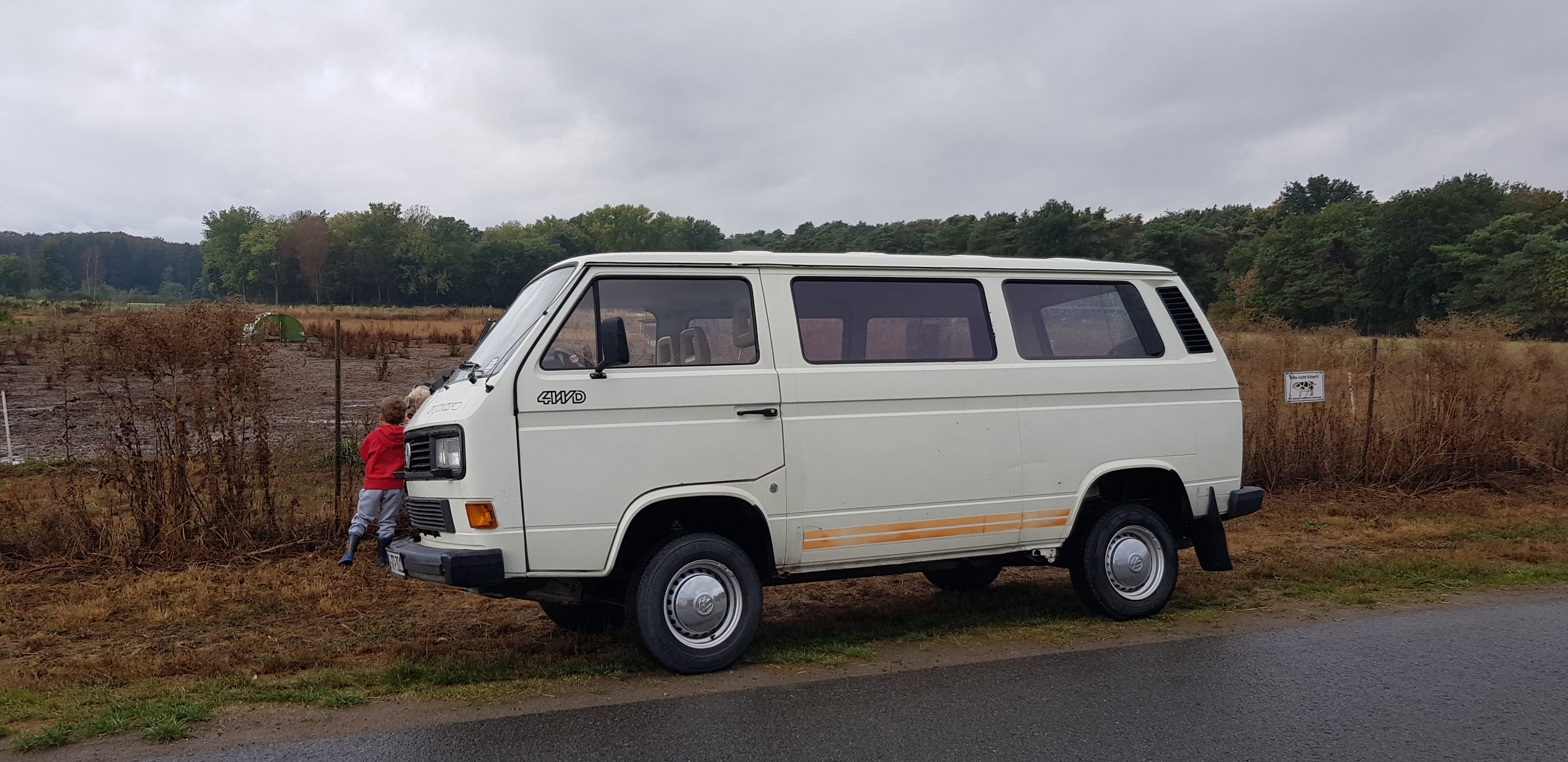

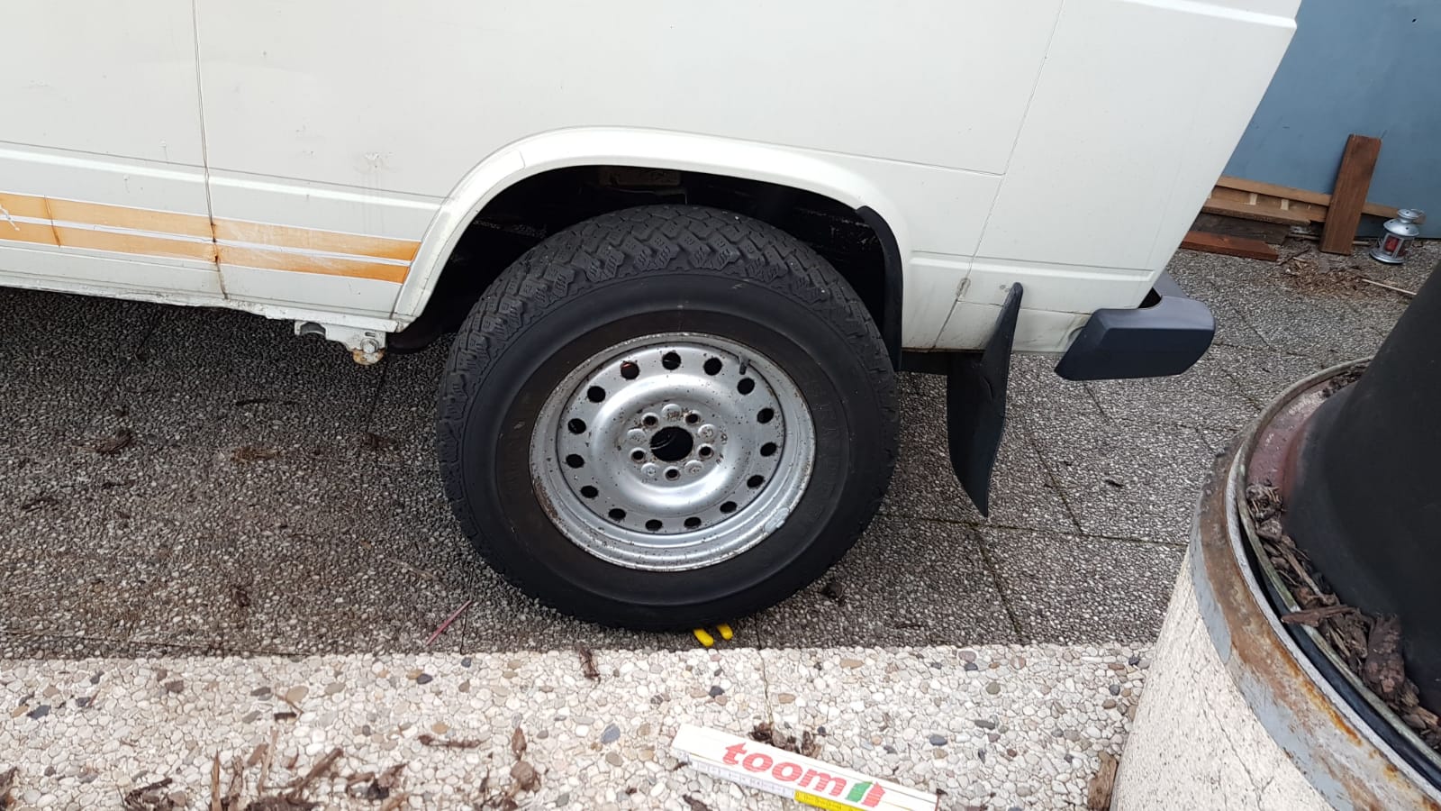

Hätte nur eine Frage ob die o.g. Reifen jemand auf nem 14"Syncro fährt? Passen die ohne Modifikationen? Hab hier 5 Original 16" Stahlfelgen mit uralten Reifen drauf liegen und möchte neue Reifen aufziehen. Soll dann ohne Umbau nix schleifen. Im wiki hab ich schon geschaut und die yokohama die ja gehen würden machen mich optisch nicht so an....

Vielen Dank für die schnelle Antwort und die Info. Wie dick müssen denn die Spurplatten sein? Bei meinem 14" Bus sind seltsamerweise schon 195/R16 und 205/R16 auf 5,5jx16 eingetragen (spurplatten) stehen nicht mit drin. Brauche ich die generell? Hab schon vermutet das beim Übertrag aus den Finnischen Papieren oder der Ausstellung der Einzelbetriebserlaubniss die 16"Angaben da versehendlich "reingerutscht " sind

Der 195R16 passt auf 14"-Syncro mit originalen 205er (also mit Flügelchen) ohne zu streifen. Verschränkung wurde jedoch nur im Stand mittels Hebebühne und Wagenheber simuliert. Am vorderen Radlauf wirds am Flügelchen knapp, hinten an der Schwinge ist rundrum max. 1cm "Luft". Also die Insa in 205 passen da ohne Änderungen definitiv nicht rein.

Werde mal probieren ob die alten Schlappen passen....
