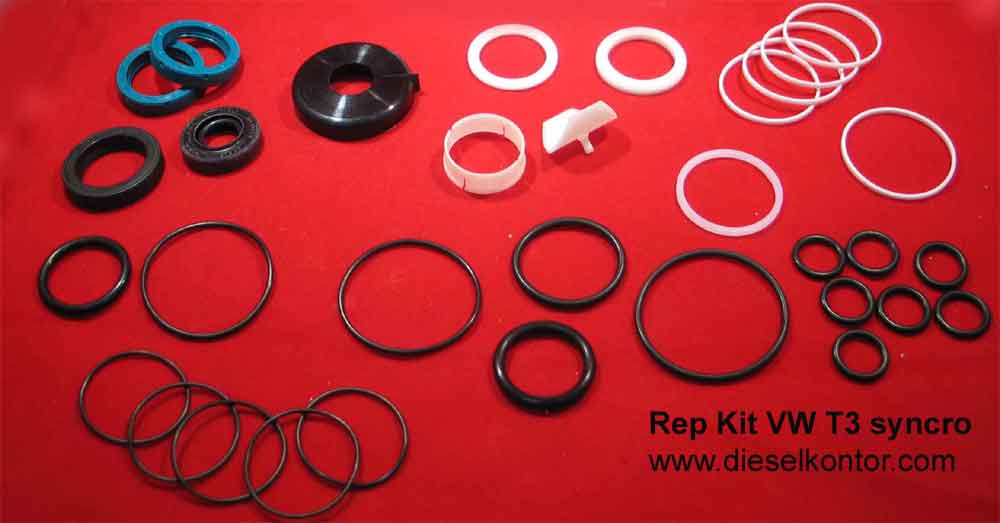

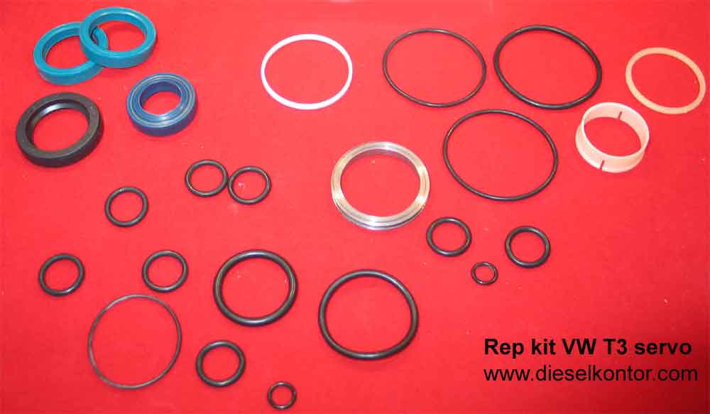

Bin auch ganz erstaunt, dass 'eine Fa., die mit juristischen Mitteln gegen das Forum droht, wenn der Name hier steht' für den 2WD und den 4WD jeweils eigene Dichtsätze anbietet. Den Abbildungen nach sind die Dichtsätze ganz unterschiedlich bestückt.
Ich hatte bisher den für den 2WD geliefert bekommen (wie ich jetzt weiß), obwohl der Händler den auch als passend für den Syncro angegeben hatte - unglaublich! Der untere ist der für den Syncro, da ist die Teflon-Auflage für das Druckstück mit dabei und auch die 4 Teflon-Kolbenringe für die Ventilhülse und anderes mehr. Aber ich vermisse die (metallene) Kolbenringscheibe mit Nut, die beim 2WD mit dabei ist. Eine solche Kolbenringscheibe ist aber auch in der Servo-Lenkhilfe des 4WD vorhanden. Warum dann diese nicht bei beiden Dichtsätzen dabei ist erschließt sich nicht.
Die Abdeckkappe / Zentrierkappe mit der Nase sollte an den Lenkgetrieben beider Fahrzeugtypen verbaut sein, fehlt aber im Dichtsatz zum 2WD. Und sicherlich ist beim 2WD auch die Ventilhülse als zentrales Steuerungselement einer Servolenkung verbaut; aber warum sind dann im Dichtsatz keine Kolbenringe enthalten?
Kennt hier jemand die genauen Unterschiede der Lenkgetiebe für 4WD und 2WD?
Die Preise des Anbieters für diese beiden Dichtsätze sind leider 4-mal höher, als die Preise, wie man sie z.B. bei den Ebay-Anbietern findet. Das ist natürlich nicht so gut.
Der 2WD-Dichtsatz enthält 24 Teile, der für 4WD 33 Teile, wobei der Preisunterschied hierfür nur 5 Euro beträgt.
