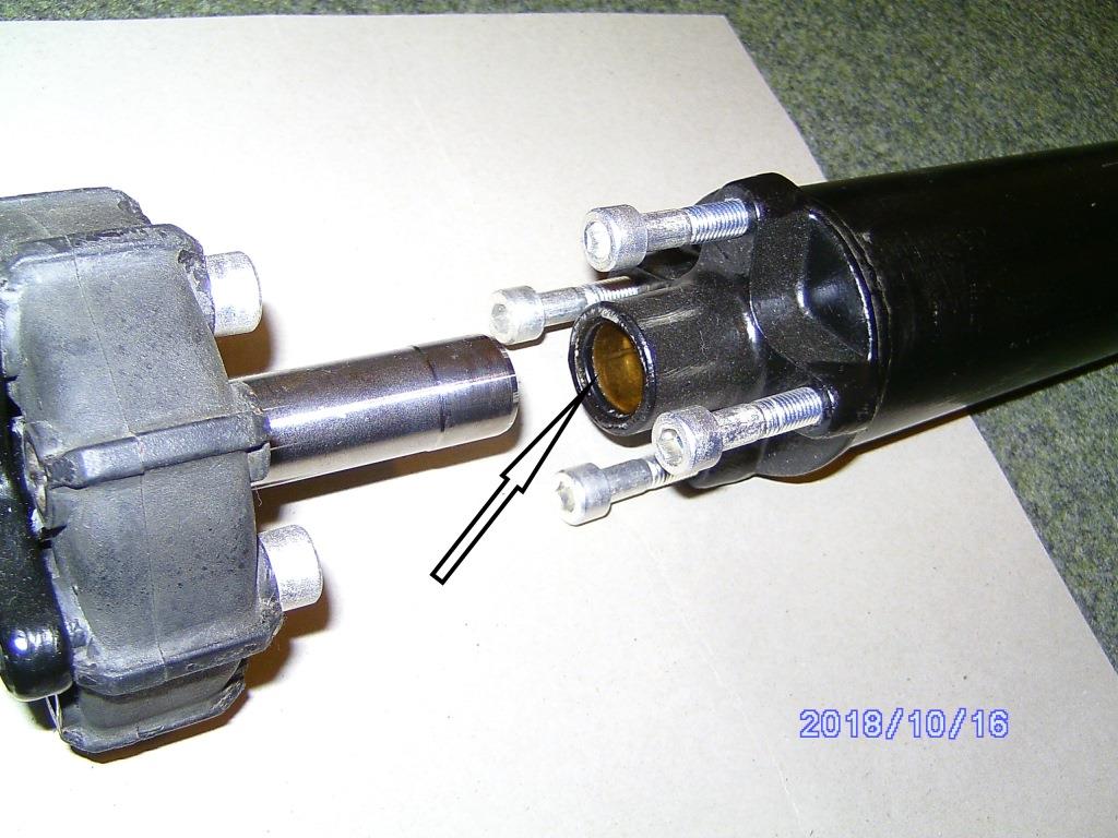

habe den Zapfen der Welle bei mir schon eine ganze Weile demontiert. Er war auf einer Seite gaaanz leicht angerostet und nicht mehr viel Fett vorhanden. Vorne im Wellenloch ist ein O-ring verbaut, den ich noch ersetzen will. Habe lange gesucht, bis ich endlich die richtige O-Ringgröße gefunden habe. Es soll 25,2x3 mm sein. Jetzt suche ich nach der Bezugsquelle für diese krumme Dimension. Alles nicht sooo einfach und es erfordert viel Zeit.

Endeavour hat geschrieben:Hallo
Das Klingeln kommt von der Welle, Wellenstumpf, wie in dem Bericht bei der IG von mir beschrieben, hier nochmal.
Hab gestern meinen Kardanwelle eingebeut, vorher hab ich aber mal eben den Wellenstumpf rausgeschraubt. Hab das ja bei dir gesehen.
Bei mir war auch recht wenig Fett drin, hab alles etwas sauber gemacht , neues Fett rein, recht viel und unter Drehen den Stumpf wieder eingeführt.
Das Fett was zuviel war hat sich langsam obern herausgedrückt. Deswegen hab ich den Stumpf unter drehen eingeführt, damit sich das Fett vorbeidrückt. Heute war erste Fahrt, was soll ich sagen die Welle "klingelt" nicht mehr.
Danke für deine "Gedankenstütze", hätte ich sonst nie aufgemacht.
Die Lösung ist echt einfach.
Hab das inzwischen bei drei anderen Syncros gemacht, alle leise, jetzt, auch ja ...egal was für Heizungsrohre. Die Erklärung ist echt zum schmunzeln, zudem das die ED Rohre echt "überbewertet" werden. ;-)

dieses klingeln ist mir auch schon aufgefallen und stört mich sehr. Besonders wenn Lastwechsel im Antriebsstrang auftreten klackert es erbärmlich. Wie laut oder wie leise darf das denn sein?
Ich habe mich mal wieder t3runter gelegt und die eine Seite aufgebockt, so dass ich unter Fahrzeug liegend die Kardanwelle drehen konnte.
Dabei kam folgendes Video zu stande.
Könnt ihr mir bitte sagen inwieweit das normal ist und ob ich durch Fett diese Geräusche weg bekomme?
https://drive.google.com/open?id=1OCM-e ... U4jXP-FWLY
Matze
Beiträge: 896
Re: Geräusche Kardanwelle?
normal eher nicht, wie hört es sich denn beim Fahren an? Vom hellen Metallklang her sollte da eher irgendwo etwas anschlagen - vielleicht auch innen. Würde die Welle mal ganz abschrauben und schauen. Dann auch gleich den Zapfen fetten.

beim Fahren ist es bis auf Lastwechsel in den unteren Gängen kaum bis gar nicht wahrnehmbar. Besonders auffällig ist es im 2ten Gang von schiebebetrieb auf Vollgas. Ein kurzes metallische klackern ca1s. Lang.
Ich kenne leider den Aufbau in der Kardanwelle nicht. Es klingt so als ob es mittig im Inneren der Welle klappert.
