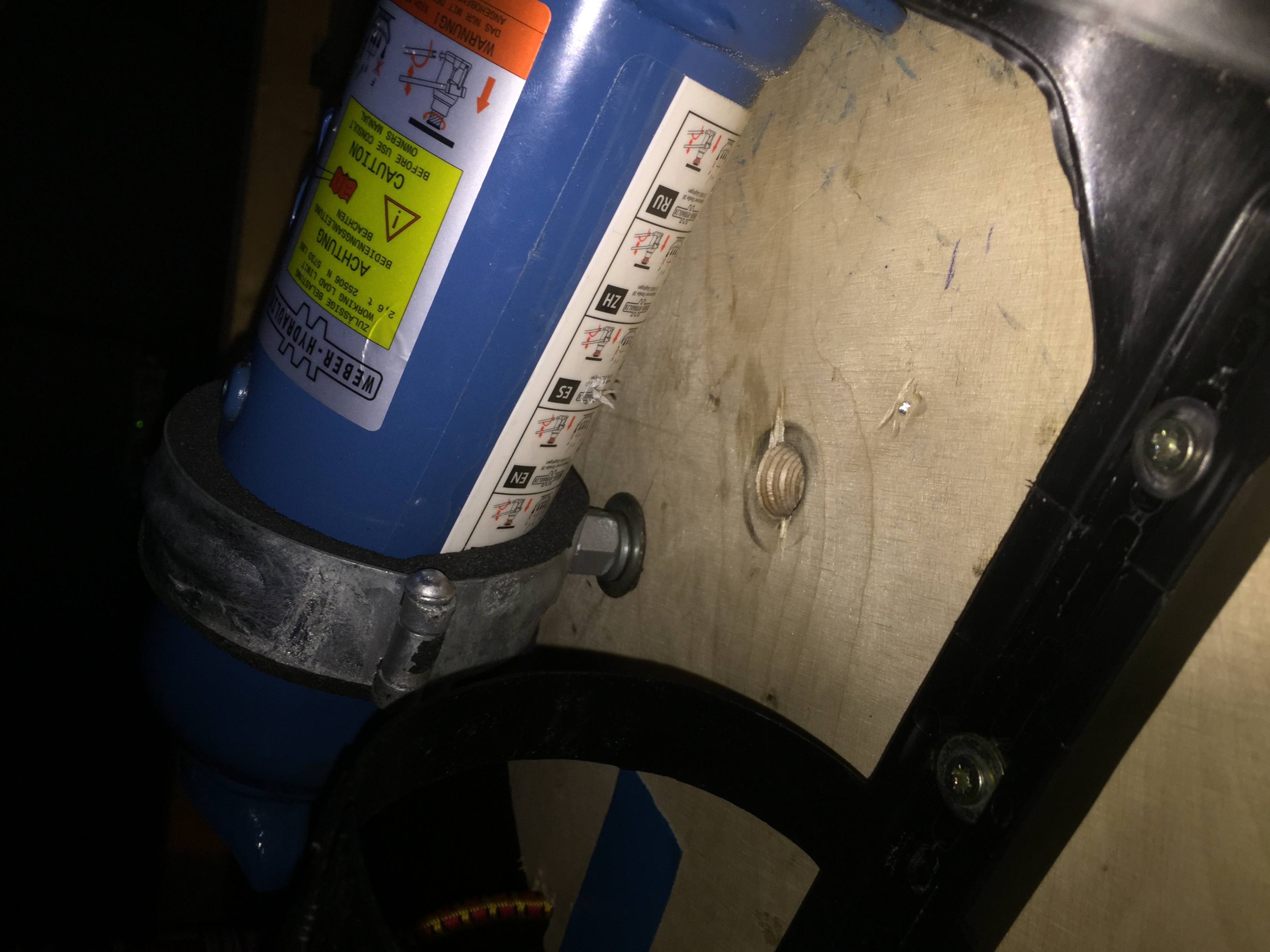

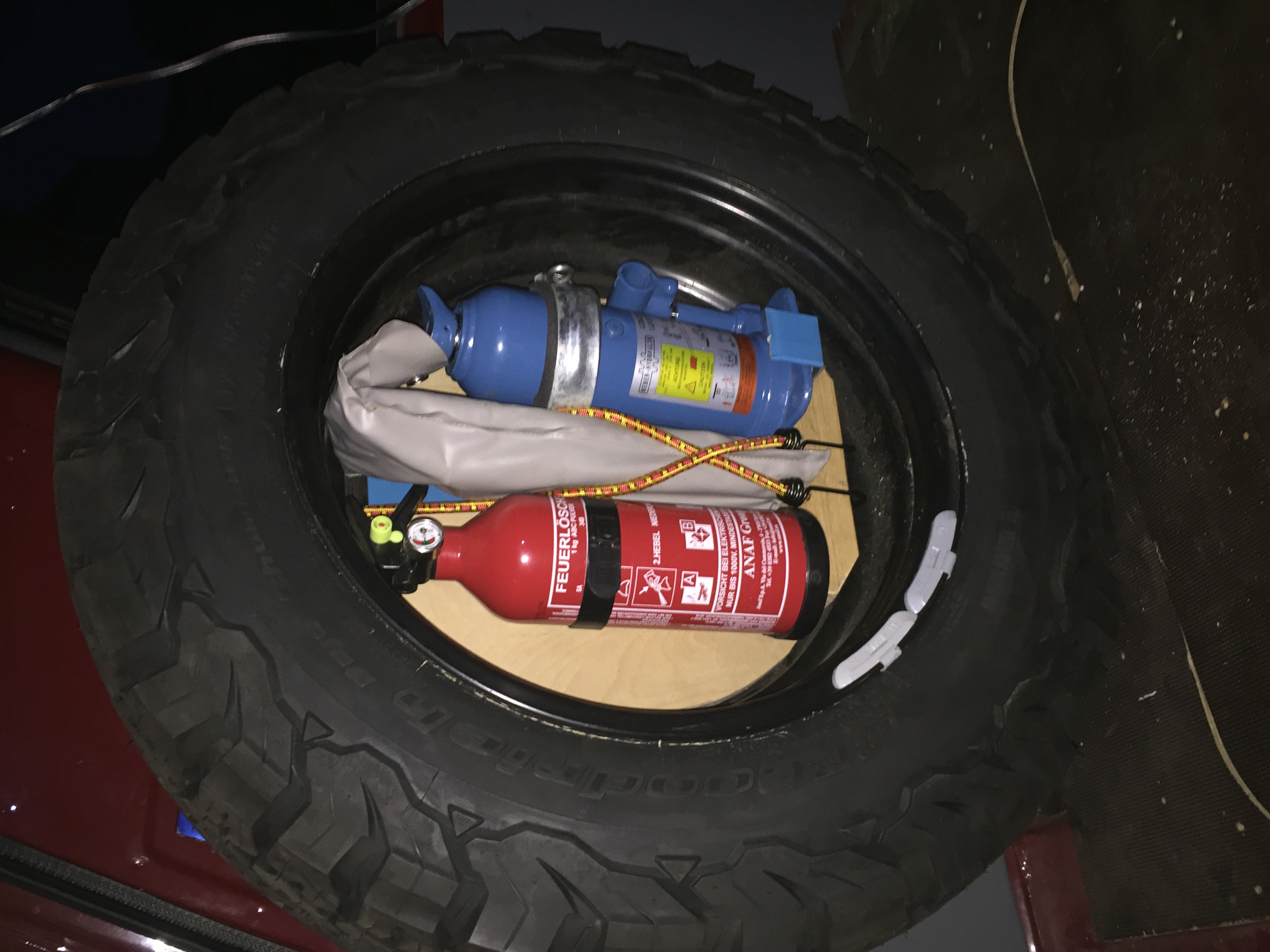

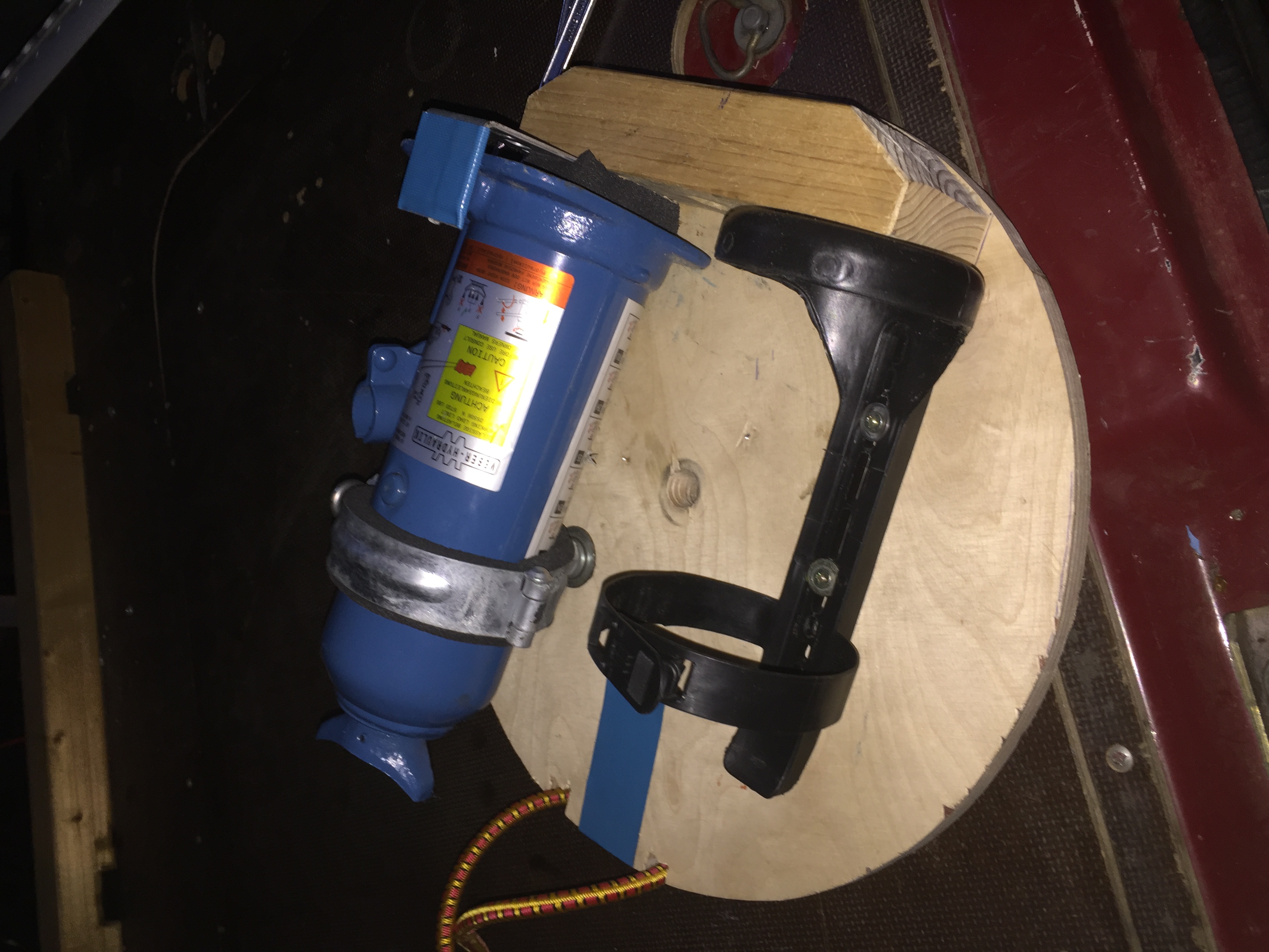

nach Jahrelangen Erfahrungen mit dem Serien-Wagenheber und dem wohin mit dem Ungetüm kamm letzthin der Wunsch auf mal was neues zu probieren. Nach einiger Sucherei fiel die Entscheidung auf den Wagenheber vom Mercedes Sprinter. Hubhöhe 56cm. Das reicht für meinen Bedarf. Aber nun wohin damit? Ich habe das Ersatzrad noch hinten im Fahrgastraum also mal geprüft und siehe da könnte passen....den Rest seht Ihr auf den Bilder. Wenn es gefällt viel Spass beim Nachbau. Kann auch gerne ins Wiki!
Ach ja der Halter ist aus dem Spenglereibedarf, es ist eine 16“ T4 Felge und der Duchmesser der Holzscheibe ca 35cm.
