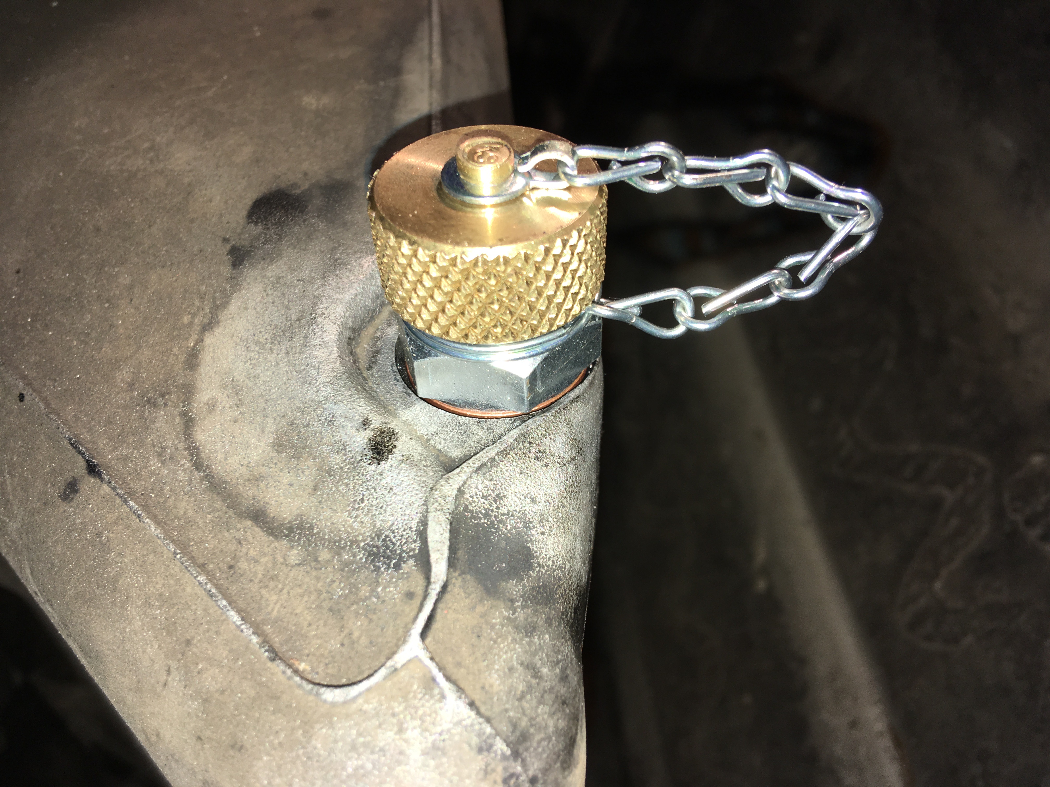

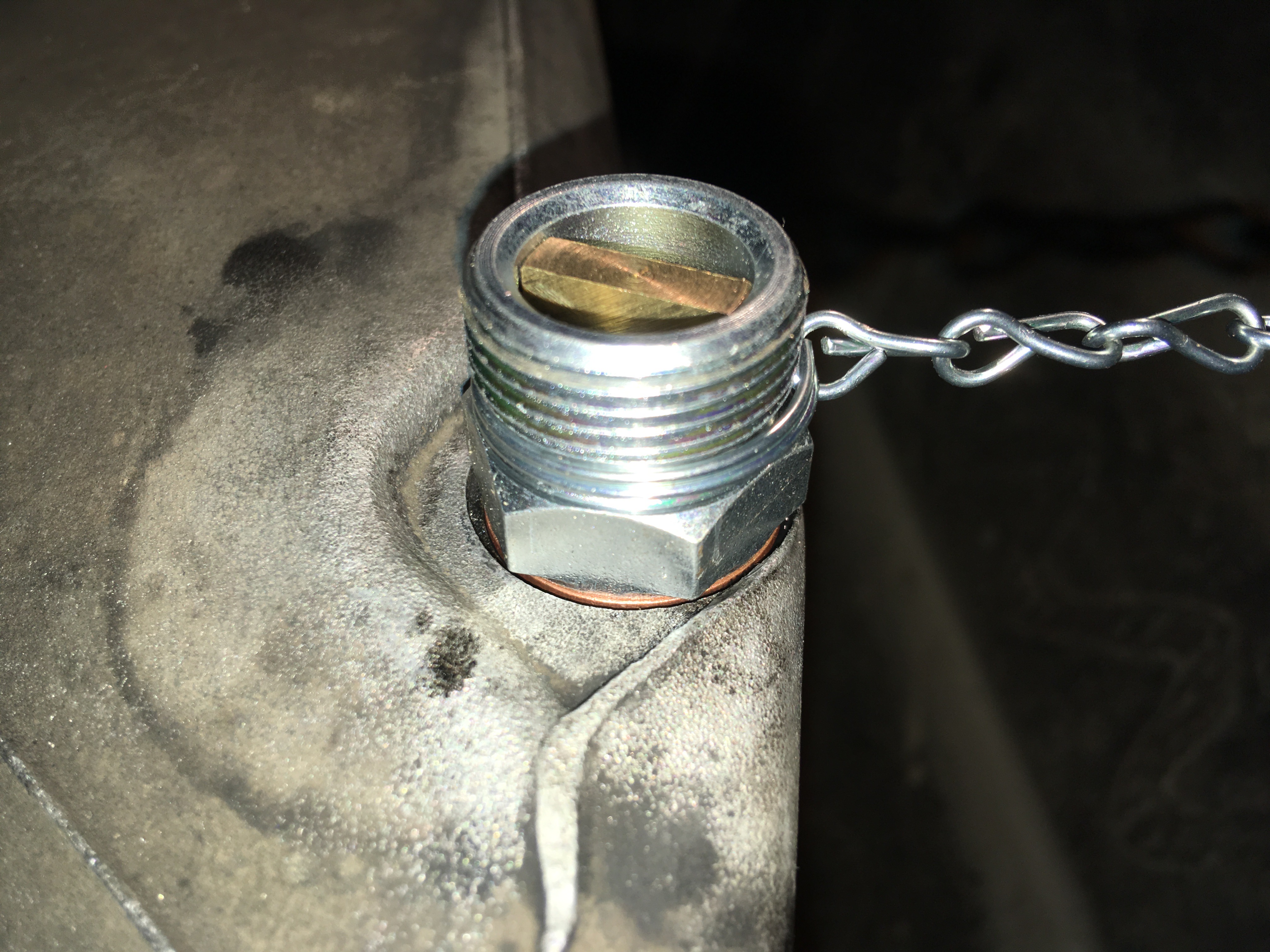

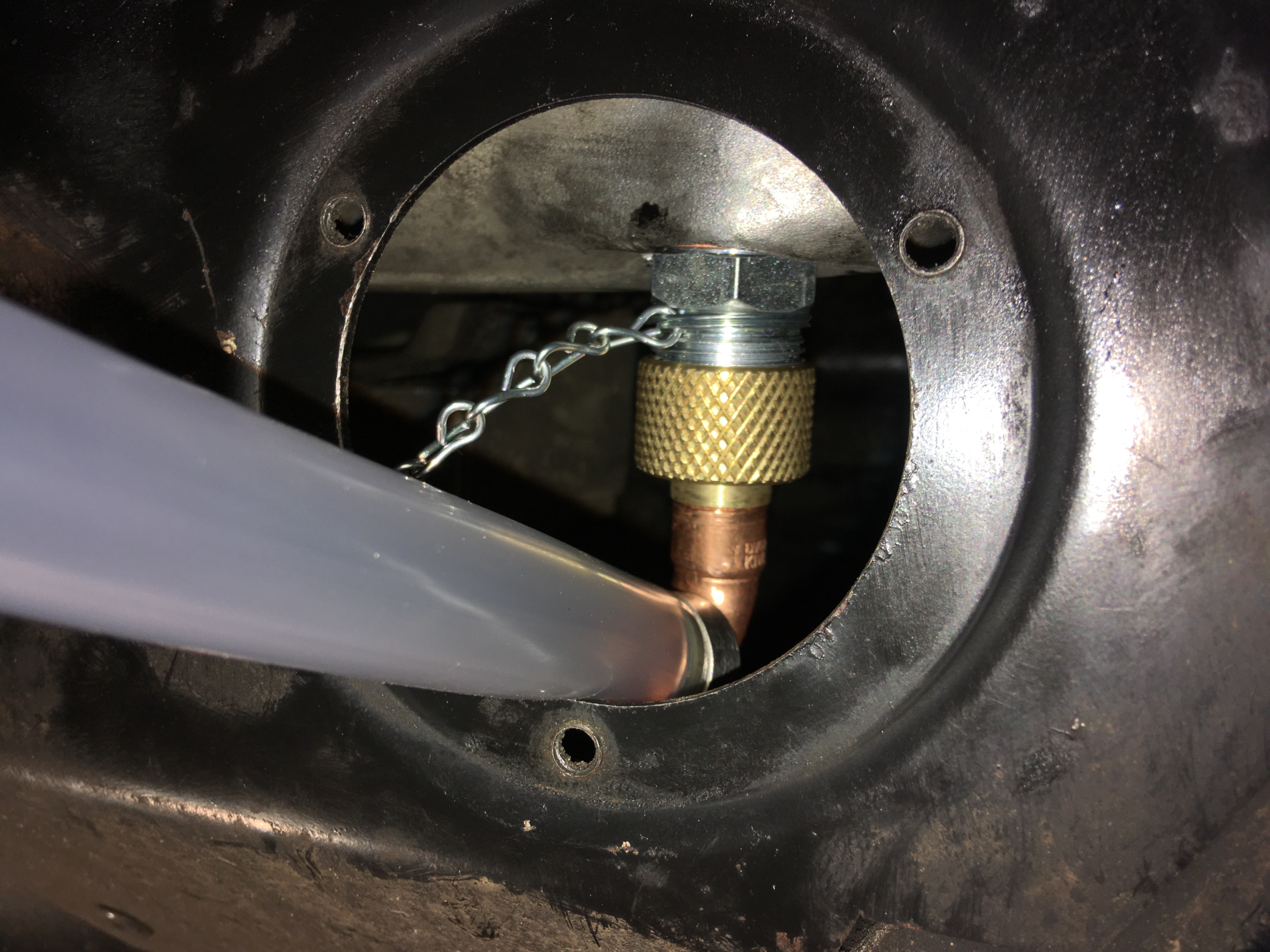

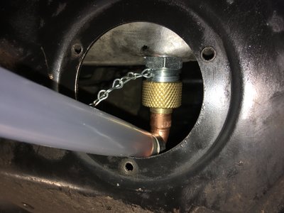

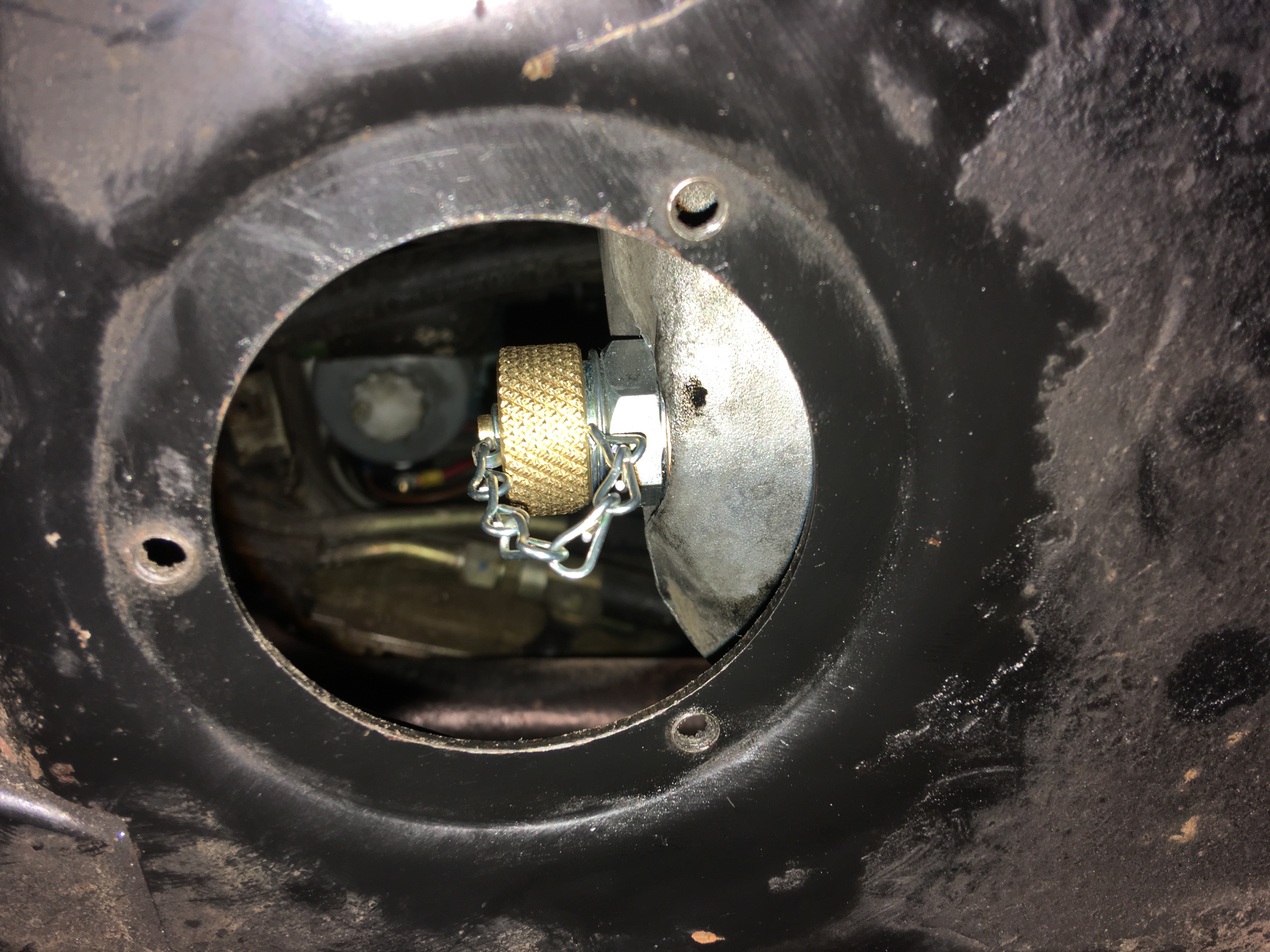

Moin zusammen,
heute habe ich endlich die Ablassschraube fürs Öl umgebaut. Somit saut man nicht mehr alles voll, wenn man durch das kleine Löchlein des Unterfahrschutzes arbeiten möchte.
Das Zeugs habe ich von Limora für ca. 40,- €.
Ich musste nur die Bohrung auf M16 erweitern.

bei mir konnte ich M 14 fast "durchwerfen". Obwohl Original. Deshalb habe ich mich für M16 entschieden und das Gewinde entsprechend nachgeschnitten.
Also ruhig mal vorher messen
