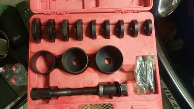

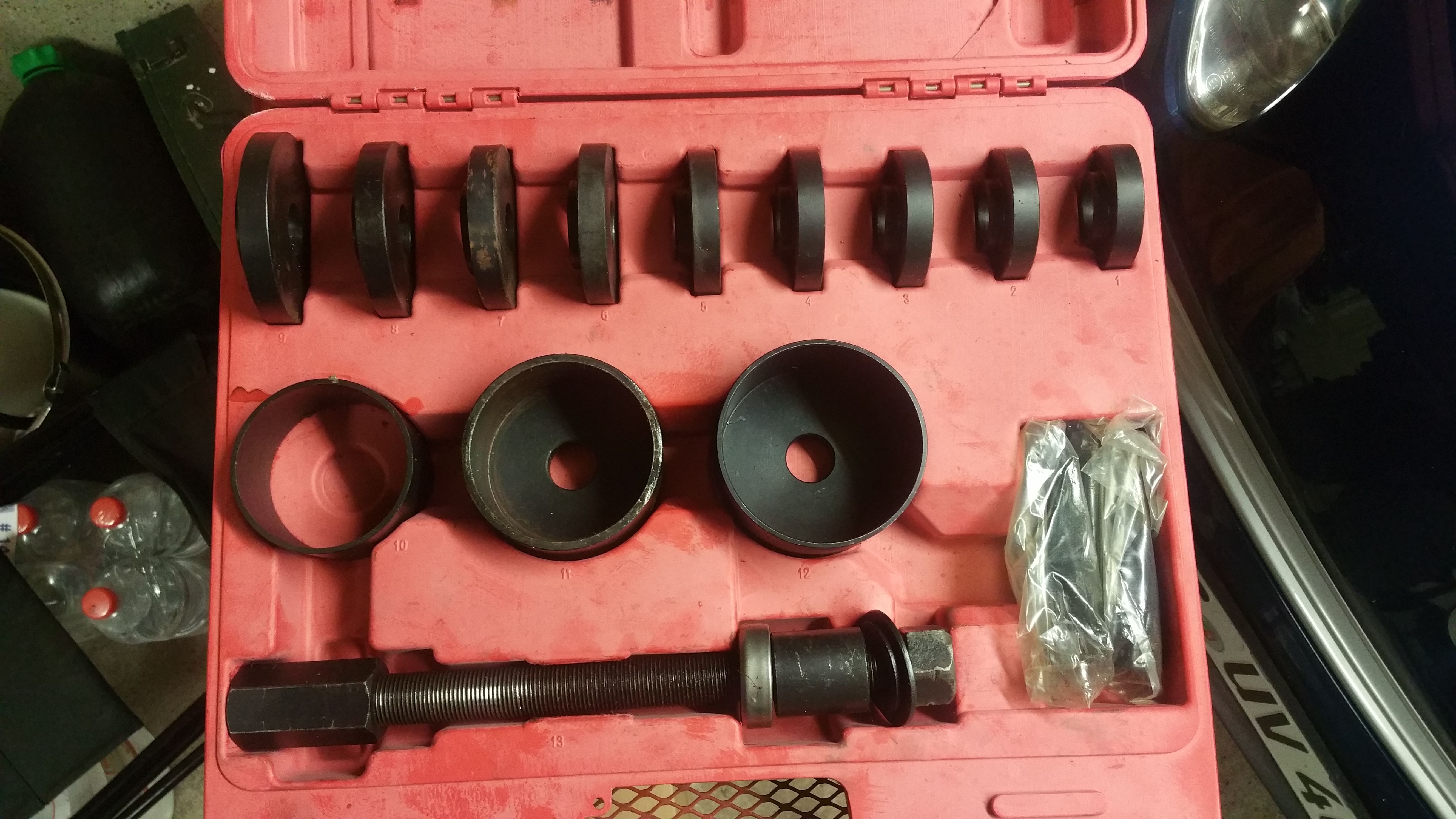

Könnte soetwas gemeint sein?
Tschö Joe
Hab ich grad von nem Kollegen hier liegen, aber noch nicht mit gearbeitet. Müßte ich noch nach nem Zughammer gucken.Tschö Joe

Zughammer brauchst Du nicht, ich hab letzte Woche erst mit so einem Werkzeugsatz gewechselt.
Tip: die neuen Radlager und auch die Naben über Nacht in den Gefrierschrank...
Gruß, Dennis

Werkzeug sieht gut aus.
Den Zughammer benötigst du aber um die Hohlachse aus dem Lager zu bekommen.
Dann den Lagerring von der Hohlachse abziehen. Das geht wohl am schlechtesten. Die beiden Angriffspunkte sind recht klein.
Der richtige Abzieher macht die Musik.
Es gibt noch einen Sprengring um das Lager zu sichern. Weiß nur nicht mehr ob innen oder außen.
Bereite alles einen Tag vorher vor, leg die Lager und die Hohlachse in die Tiefkühltruhe. Zum Transport reicht eine Thermobox und Kühlpacks wenn Du nicht quer durch die Republik musst.
Die Lager rutschen fast von alleine rein. Etwas warten bevor du die Hohlachse wieder reinziehst. Das Lager muss erst wieder warm werden. Du könntest die Hohlachse mit der Box und Pads kühl halten.
Die Spindel könnte etwas zu kurz sein um die Hohlachse wieder einzuziehen. Auf keinen Fall mit einem Hammer einschlagen. Das hinterlässt unter Umständen Abdrücke im Lager.
Im Normalfall bekommt man das pro Seite in 6h hin. Komplett mit Antriebswelle aus und einbauen.
