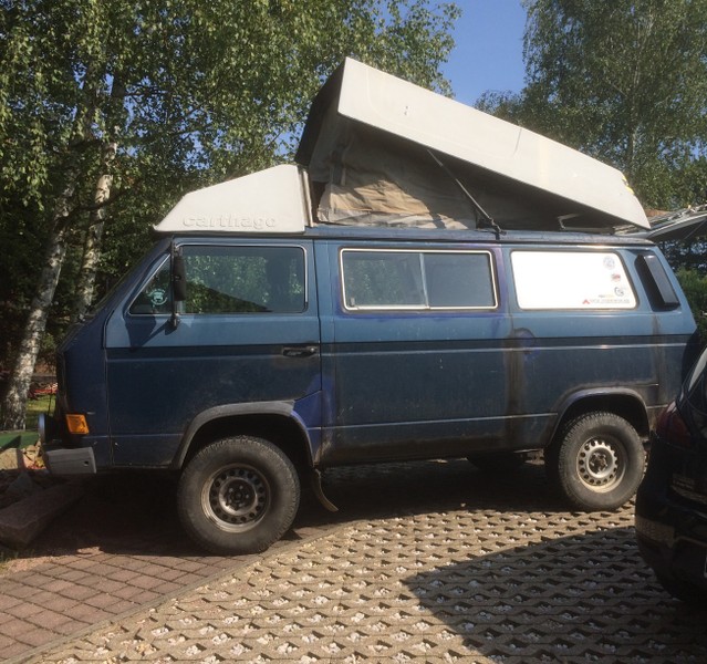

Wir kamen früher in Vatters Bus eigentlich alle gut zurecht mit den 450er Federn, als die Sandbleche seitlich ans Dach kamen war es minimal einfacher zu schließen, allerdings kam der Punkt ab dem die Feder das Dach nach oben schob etwas später. Mittlerweile, nach 28 Jahren muss man mehr drücken dafür aber weniger ziehen und gefühlt will es nimmer so ganz oben bleiben, sagen meine Eltern. Drum kommen wieder 450er Federn rein und deswegen auch an meines.

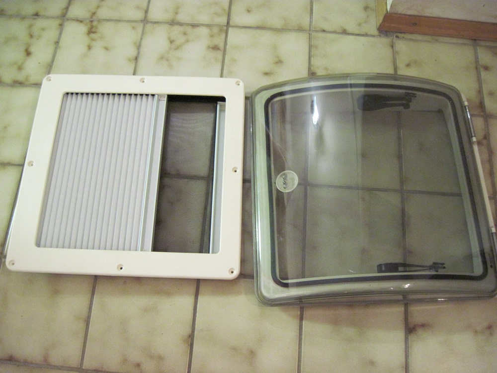

momentan habe ich ein Remis/Fiamma Streamline
mit 40x40 Ausschnitt verbaut,
fliegt demnächst wieder runter. Wenn es regnet darf jene Haube nur 2cm geöffnet sein, sonst spritz das Wasser rein.
Es baut knappe 8cm auf und dieses "helmchen" Optik passt mir nun auch nicht mehr.
Auf dem Weinsberg hatte ich den klassischen Kurbeldachlüfter, schön flach, aber es ist halt immer der Kurbelmast im "Weg", hat Vattern auch auf seinem Carthago.
Entweder baue ich ein RemisTop Vista mit Rauchglas ein, oder ich vergrößere doch auf RemiTop Vario II (700x500), Dometic Seitz Midi Heki Style (400x700) oder ich finde doch noch was ganz anderes.
Von den RemisTop Vista habe ich einmal eine Milchglashaube und eines mit Rauchglas...somit erstmal nur Haubentausch bei gleichem Ausschnitt.
Mit den Yachtluken habe ich zwar auch ewigst geliebäugelt, aber die kannste bei Niederschlag halt gar nicht öffnen,
weil kein Rand vorhanden ist, der das Spritzwasser vom Dach bzw. die Tropfen die am Glas langlaufen abhält in den Innenraum
zu gelangen.

Jetzt will ich diesen alten Beitrag doch noch einmal ausgraben.
Mein Carthago Zwitterdach hat einen 480x480 großen Ausschnitt für eine Dachluke.
Die Luke selber ist leider in keinem so gutem Zustand, so dass ich mir gerade um Alternativen Gedanken mache.
Martin, für welches der Fenster hast du dich letztendlich entschieden ?
Finde ein 700x500 großes Fenster schon schick, stellt sich mir nur die Frage ob ein so großer Ausschnitt sich nicht negativ auf die Statik des Daches auswirkt ?!
Hat jemand noch eine weitere Alternative in der Größenordnung ~500x500?
