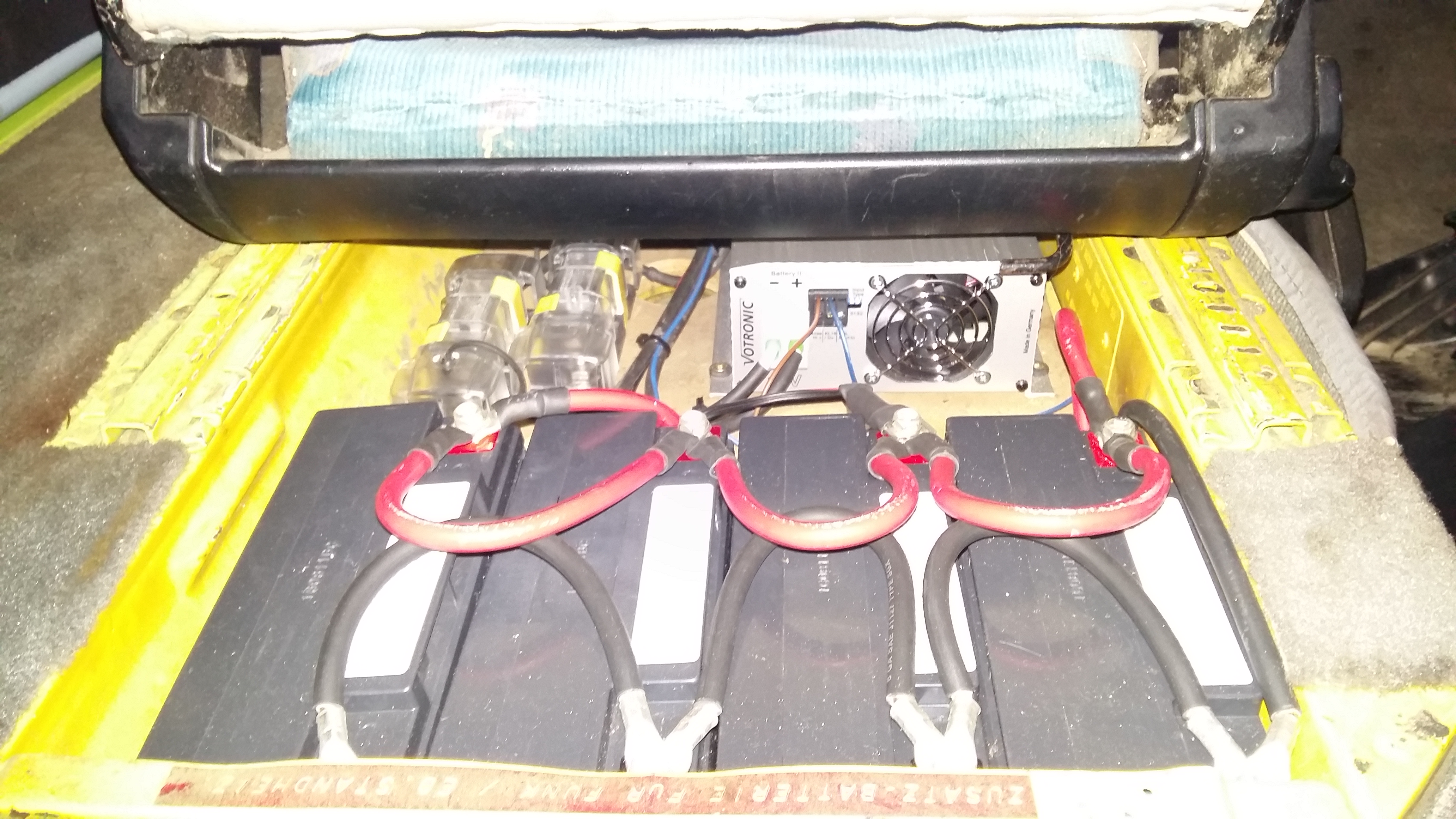

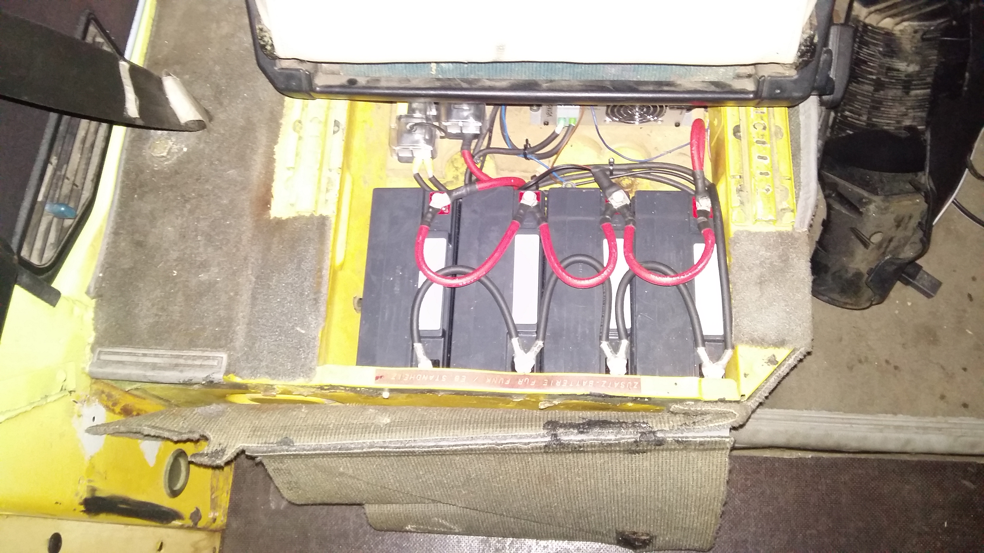

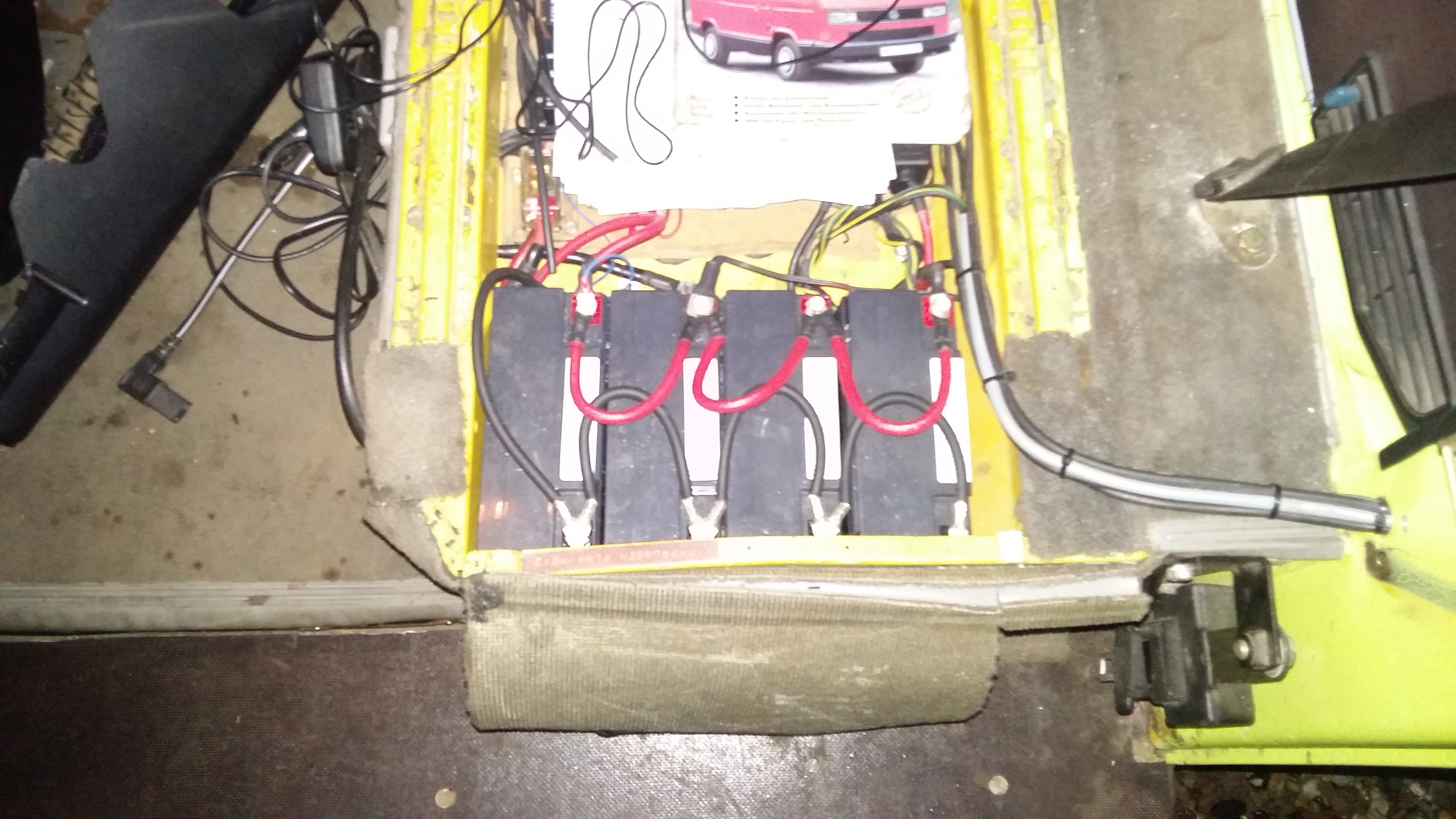

Ich habe meine Zusatzbatterien gerade auf das Absolute Maximum erweitert.
Ich habe Acht 22AH AGM Batterien in den beiden Sitzkästen vorne verbaut. Somit habe ich nun 166AH Als Verbraucher Batterie.
Diese Batterien passen genau in die Kästen.
Zusätzlich habe ich ein Votronic Ladegerät unterm Fahrersitz das die AGM Batterien auch richtig geladen werden von der Lima.
Bilder Füge ich nachher hinzu.
Lg Jan
Lg Jan

Hier nun mal Drei Bilder zu meiner Lösung.
Sorry für die schlechten bilder.
Lg Jan
Lg Jan

sau gut. Kannst Du noch den Hersteller nennen? Genau das hatte ich nämlich auch vor, bin aber mit meiner Recherche bisher nicht über 128Ah hinaus gekommen

Hersteller ist Multipower.
Wen du nach 22AH AGM Googelst kommt die gleich bei raus. kosten ca 53€ stk.
Eine Batterie steht etwas schief im Syncro dadurch das der Kasten ja etwas umgearbeitet ist.
Lg Jan

@ Jan, saubere Arbeit, klasse. Da bei mir dort doch ein paar Kabel vorbei gehen Müsste ich auf 3 Batterien pro Seite gehen. Sind die Teile auch für Starterbatterien geeignet?
