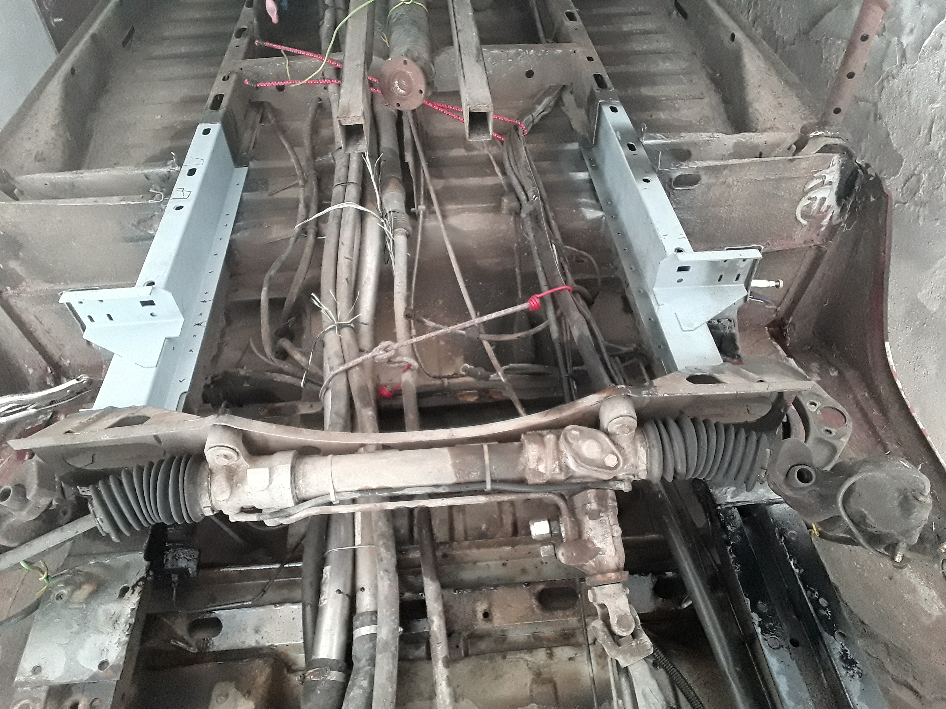

Aber ich hoffe doch du nimmst die Längsträger vorn komplett raus ?
So sah es bei mir aus, Rep.-bleche von TK und diese passen sehr gut (ich weiß - sie kosten Geld).
Ich lese weiterhin gespannt mit ...
Enrico
Enrico

Ich hoffe ich mache es gründlich genug, ich möchte das nur ein Mal machen... ;)
Die TK-Längsträger sehen tatsächlich sehr gut aus. Allerdings hat man dann wieder die übereinanderliegenden Bleche durch die Verstärkung im Träger. Solche Stellen versuche ich ja möglichst konsequent zu vermeiden und umzugestalten. Außerdem ist es deutlich mehr Arbeit den ganzen Längsträger zu tauschen und da ich diese Grußbaustelle irgendwann mal fertig haben möchte, wird es wohl auf die Steffen-Methode herauslaufen: viewtopic.php?f=11&t=270
Das sieht auch sehr vertrauenserweckend aus und überlebt vermutlich den Rest des Autos... ;)
Vorne an der Radlaufkante hab ich schon etwas Platz gemacht, 245/75R16 waren ja schon ein paar Jahre montiert. Aber ich werde noch mal gucken ob man noch auf weiteres Blech verzichten kann... ;)

So, Längsträger müssen ja auch wieder rein... Also erstmal ein Stück Träger gebaut:
Nach Steffens Vorbild aus 5mm Stahl, das obere Blech aus 3mm.
Die umliegenden Bleche gestrahlt und grundiert und Verstärkungsbleche eingeschweißt um den Sprung der Materialstärke etwas weicher zu gestalten:
Das neue Stück Träger passt ganz gut:
Hier kann man mittig im Bild ganz gut erkennen, wie der alte Träger mit dem Verstärkungsblech zusammen die Materialstärke des neuen Trägers ergibt:
Dann das Schweißgerät auf Vollgas und mit 200A alles zusammengebraten:
Die äußeren Schweißnähte verschliffen:
Sieht so im Direktvergleich schon etwas besser aus:
Nachdem ich den Bus einmal aus dem Carport raus und umgedreht hatte, musste die Fahrerseite auch dran glauben:
Wenn man weiß wo genau die Verstärkungen im Träger sitzen geht das raustrennen mit dem Plasmaschneider deutlich einfacher...
Leider machte das vordere Ende vom Träger auch keinen besonders guten Eindruck mehr:
Deswegen wurde das Loch auf dieser Seite noch etwas größer:
An dieser Stelle war ich dann nicht mehr weit von den TK-Trägern entfernt. Aber da die andere Seite schon so weit war hab ich weiter Bleche gebaut:
Die Verbindung zum Federdom war auch ziemlich durch, so dass sandstrahlen und wieder einbauen nicht in Frage kam. Also neu:
So wartet das ganze jetzt darauf verschweißt zu werden.
Eigentlich sind die Träger im vorderen Bereich übrigens nicht symmetrisch, das U-förmige Blech im Bereich vom Federdom (hier oberhalb der roten Zange:
sitzt auf der Fahrerseite aussen und auf der Beifahrerseite innen. Ich vermute, das dadurch die beiden Längsträger baugleich sind und in einem Werkzeug hergestellt werden konnten. Ich hab es jetzt symmetrisch aufgebaut, um am Ende innen einen durchgehenden Deckel für den Träger bauen zu können aus 3mm Blech. Das dürfte die Reparatur noch zusätzlich verstärken.
