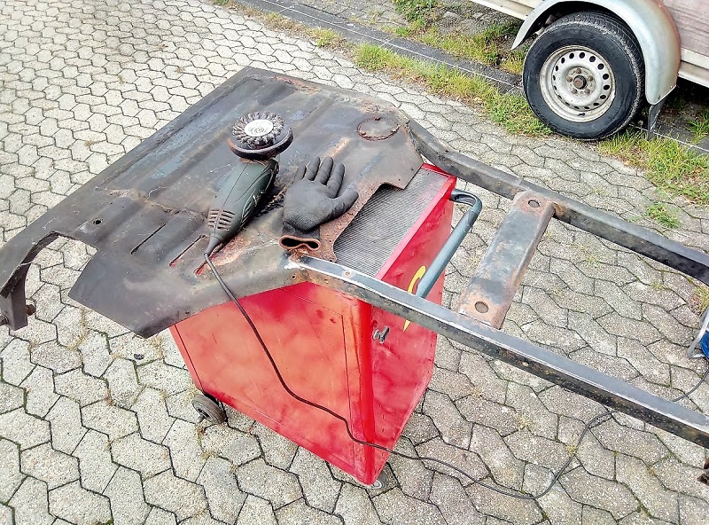

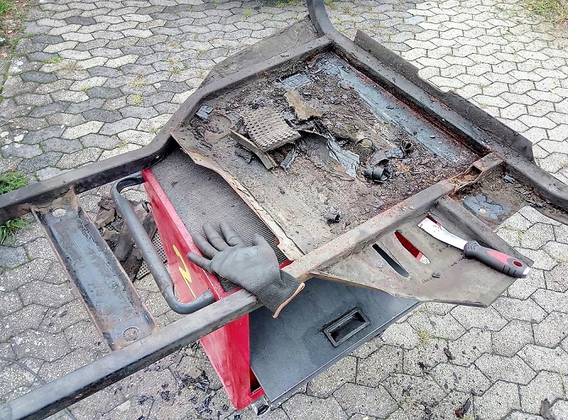

So, zurück aus Afrika und ich hab mir gleich mal das nächste Teil vorgenommen. Der hintere Unterfahrschutz hat den Schmutz der Jahrzehnte gesammelt und muss aufbereitet werden. Diese Pampe aus Öl, Bitumen und Schallschutz wiedersetzt sich allerdings hartnäckig, hat aber keine Chance...
Die Tage gehts weiter

Gude Roland,
welche Ausführung Motorschutz ist das?
Dieses Segelohr für unter den Auspuff und auch die Flosse auf der anderen Seite hab ich so noch nicht gesehen.
Frohes Schaffen
