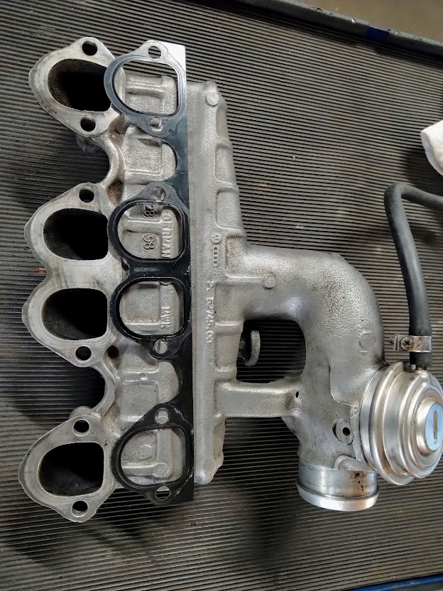

Ich habe heute den Ansaugtrackt abgebaut. Irgendwie wollte ich sicher gehen das dort nichts drin ist. War auch nicht, alles absolut perfekt

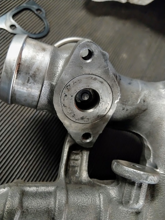

Und auch das AGR ist zu

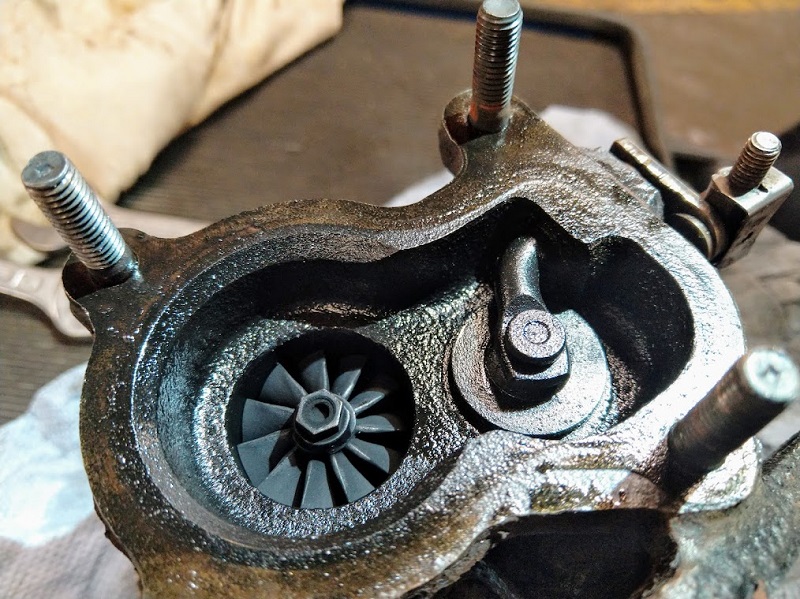

Dann hab ich den Turbo abgebaut. Die Druckdose arbeitet einwandfrei und das Ventil schließt auch. Die Welle dreht einwandfrei und hat weder axiales noch radiales Spiel. Scheint also OK

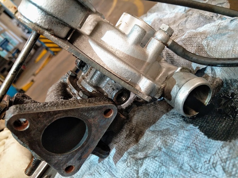

Als der Turbo dann auf der Werkbank lag lief die ganze Zeit Öl aus der Druckseite...
Wie kommt dieses Öl nur dorthin? Und so viel??? Kein Wunder das er ab 2000U/min so stark raucht. Ich denke das der Turbo ein Problem hat und ich werde eine neuen besorgen. Damit wäre dann die Ansaugbrücke, das ADR Ventil und der Turbo mit Druckdose aus dem Rennen. Wir werden sehen...
