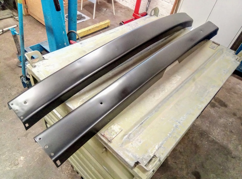

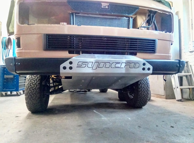

Es ist vollbracht :-) . Die Stoßstangen sind neu lackiert und das Schwarz Matt trifft es für mich perfekt... Kommt auf den Bildern nicht so rüber sind aber absolut ohne Schatten und haben eine schöne Oberfläche

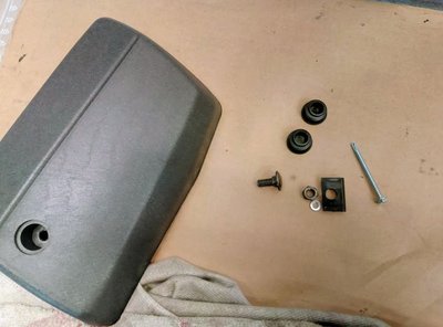

Die restlichen Kunstoffteile habe ich auch aufbereitet und zuerst nach dem Schleifen mit einem Kunstoffhaftvermittler lackiert. Danach mit der gleichen Schwarz Matt Farbe neu lackiert
Jetzt fehlen noch diese ganzen Kunstoffclipse, Schrauben und Stoßstangenecken um alles zusammen zu bauen. Ist aber bestellt...

der Farbton sieht auf dem Foto echt gut aus und scheint sehr nahe dem Original zu sein. Verrätst Du uns, was für einen Schwarzton Du verwendet hast?

die gewählte Farbe ist natürlich kein Geheimnis. Wie Ihr ja gelesen habt hat es mich einiges an Zeit und Nerven gekostet da eine zufriedenstellende Lösung zu finden. Der Schwarz Matt Farbton ist: "Dupli-Color Lackspray CAR´S Rallye". Gibt es in Sprühdosen im Fachhandel in einigen Farben. Ich habe für die Kunstoffteile und die Stoßstangen MATT genommen und kein SEIDENMATT. Das passte besser...
Die Kunstoffteile reinige ich erst sorgfältig bevor ich sie mit 800er Schleifpapier leicht anschleife. Da diese Teile keinerlei Macken hatten kommt darauf, nachdem ich sie mit Silikonentferner gereinigt habe, der Kunstoffprimer.
Nach einigen Fehlversuchen habe ich mir angewöhnt alle Grundierungen, Spachtel und Farben nur in einem Lackfachbetrieb zu kaufen. Die garantieren mir dann das sich das alles untereinander verträgt :evil:
Der Kunstoffprimer ist ein Haftvermittler der dafür sorgt das die Farbe auf den Kunstoffteilen auch hält. Dieser muss nur kurz ablüften und dann kommt direkt die Farbe drauf. Ich benutze für solche Kleinteile nur Sprühdosen die ich entweder mit der richtigen Farbe kaufe oder mit dem richtigen Farbton befüllen lasse. Die originalen Sprühköpfe wandern sofort in den Müll. Es gibt spezielle Sprühköpfe für Sprühdosen bei denen sich der Sprühstrahl einstellen lässt. Diese sind viel hochwertiger. Dann habe ich noch einen Aufsteckgriff den ich an der Dose befestigen kann. So ausgerüstet kann man damit hervorragende Ergebnisse erzielen solange die Flächen nicht zu groß werden.
Die Stoßstangen aus Metall habe ich zuerst mit der Flex abgeschliffen. Sie hatten einige Macken. Alles reinigen und mit Spritzspachtel einmal beschichtet. Diesen zuerst mit 400er und anschließend mit 600er nass geschliffen. Danach sind alle Macken verschwunden. Alles mit Silikonentferner säubern und Füller aufbringen. Dieser wird mit 800er Schleifpapier nass geschliffen. Das sieht dann schon aus wie fertig lackiert :-)
Dann kommt die Stunde der Wahrheit, die Farbe muss drauf. Vorher wieder mit Silikonentferner schön abwichen und dann vorsichtig Schicht für Schicht lackieren. Wenn man das in Ruhe angeht macht das richtig Spass...

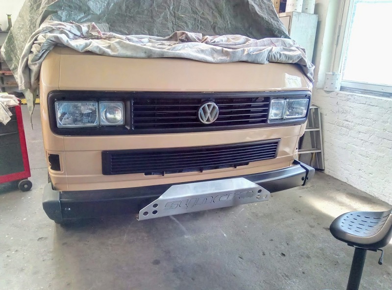

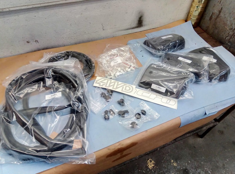

Um am Syncro weiterbauen zu können fehlten mir einige Kleinteile. Diese habe ich wie fast alles bisher bei TK bestellt. Hoffe es ist ok wenn ich das hier schreibe. Der Grund ist der das ich am Mittwoch morgens um 10:00 eine doch umfangreichere Bestellung aufgegeben hatte und am nächsten Morgen steht der Paketman bei mir vor der Tür mit all den bestellten Artikeln. Das nenn ich mal SERVICE, vielen Dank :dance

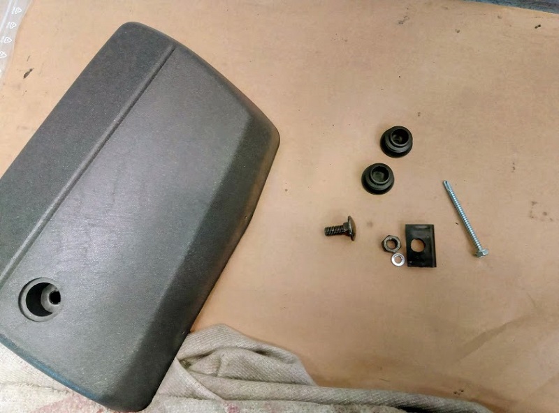

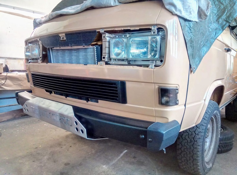

Neue Stoßstangen Ecken für die Stoßstangen. Die Alten waren einfach nur noch für den Müll...

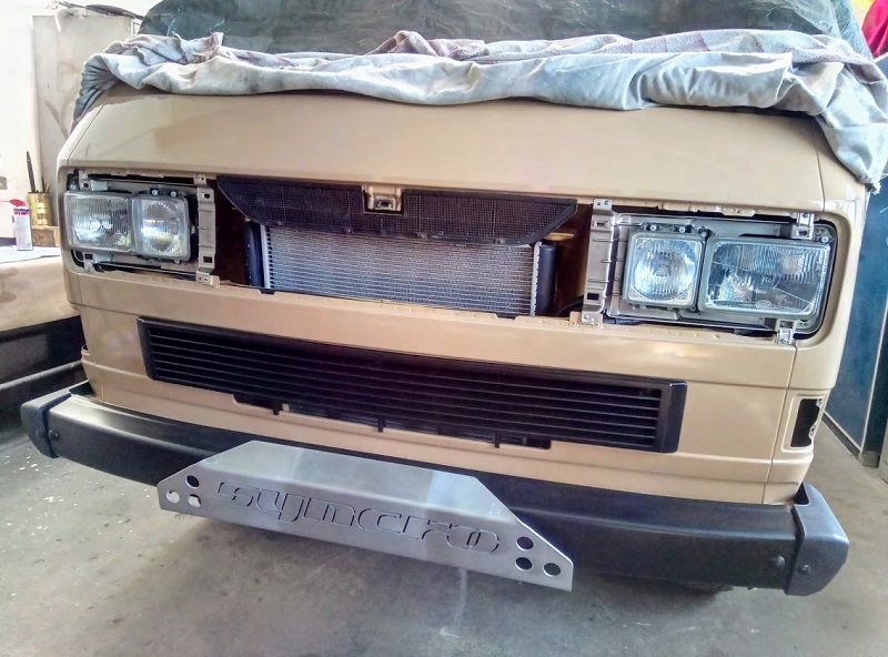

Fertige Stoßstange dann montiert und mit den passenden Klipsen den Kühlergrill befestigt. Langsam sieht es wieder nach einem Auto aus 8-)

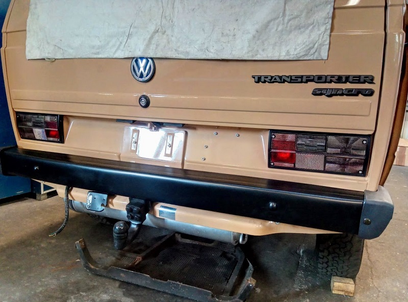

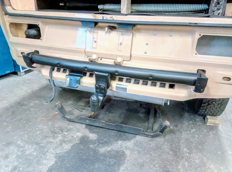

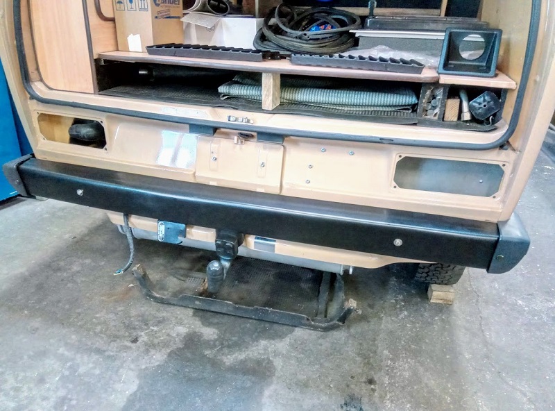

Ich wollte dann auch direkt die hintere Stoßstange montieren. Hab vorher die Anhängerkupplung aufbereitet, die neue Steckdose fehlt noch...

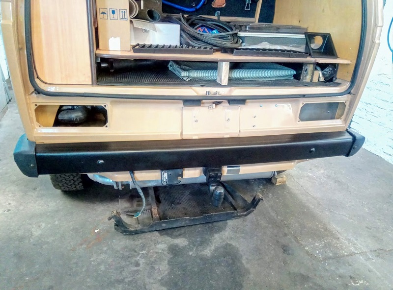

Die hintere Stoßstange ist kein Original Teil mehr. Ich habe hier vor Jahren eine neue im Zubehör gekauft. Die kleinen Sünden werden ja bekanntlich sofort bestraft, die Passgenauigkeit ist etwas sparsam. Sie steht ca. 5mm zu weit links :evil: . Dadurch kommt die rechte Stoßstangenecke an die Karosse :evil: . Geht gar nicht!!! Da muss ich dann nächste Woche noch mal ran
Sie hängt auf jeden Fall schon mal
Afrika
Beiträge: 313
Beitrag von Afrika »
Jetzt ist auch die hintere Stoßstange montiert. Ich musste Langlöcher reinfräsen und die Stoßstange etwas nach rechts zu versetzten. Nun ist das Spaltmaß an beiden Kunststoffecken gleich groß

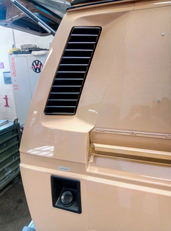

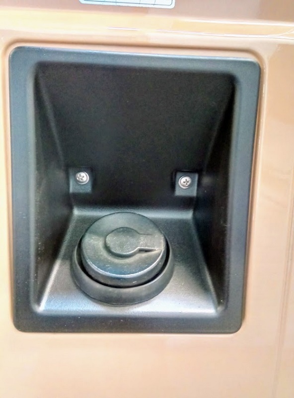

Tankstutzen Verkleidung und Luftgitter montiert. Wie immer alle Schrauben glanzvernickelt oder in Edelstahl

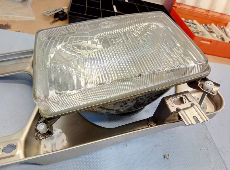

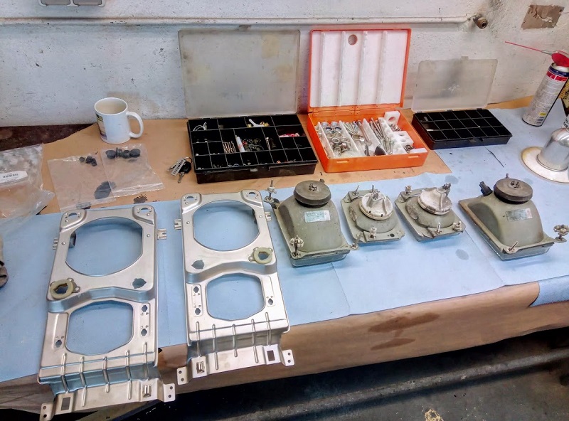

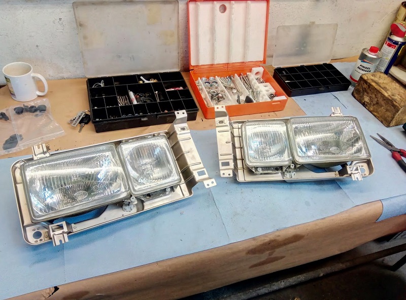

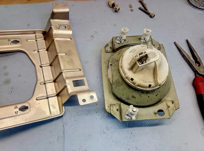

Dann wieder nach vorne. Die Scheinwerfer lagen noch zerlegt herum. Die Rahmen habe ich strahlen lassen und vernickelt

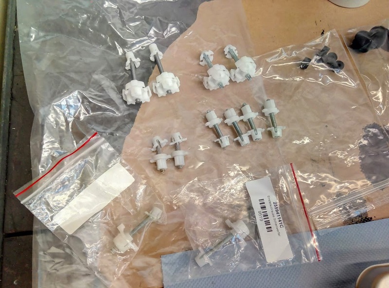

Alle Befestigungs- und Einstellschrauben habe ich neu gekauft. Die Alten waren bei der Demontage teilweise zerbröselt oder absolut spröde
Das Einbauen der Scheinwerfer ist absolut problemlos. Die neuen Einstellschrauben für die Scheinwerfer Einstellung sind aber dermaßen schwer gängig das ich die Gewinde mit Silikon einsprühe und sie dann erst mehrmals rein und raus schraube. Dann gings...
Alles angeschlossen und eingebaut

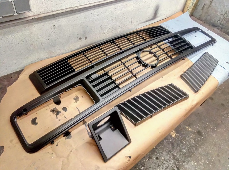

Das Frontgitter habe ich mal zur Probe montiert. Ist aber noch nicht ganz fertig...

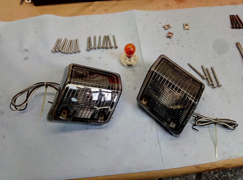

Die originalen Blinker waren einfach nicht mehr schön...
und hier noch die Rückleuchten

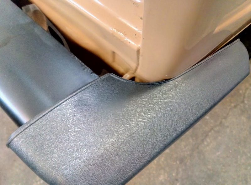

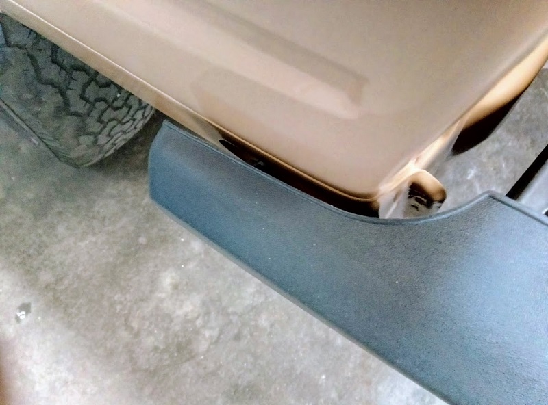

Sind die Stoßstangenecken ähnlich von der Oberfläche her wie die sonstigen Kunstoffteile?
Würde es nicht vielleicht besser ausschauen wenn alle Kunststoffteile den selben Farbton hätten?
Auf den Bildern wirken die Ecken heller als die Stoßstangen.
