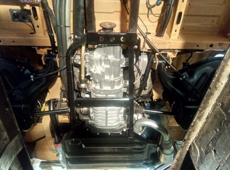

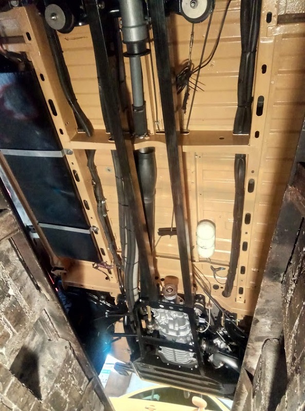

Moin an alle,

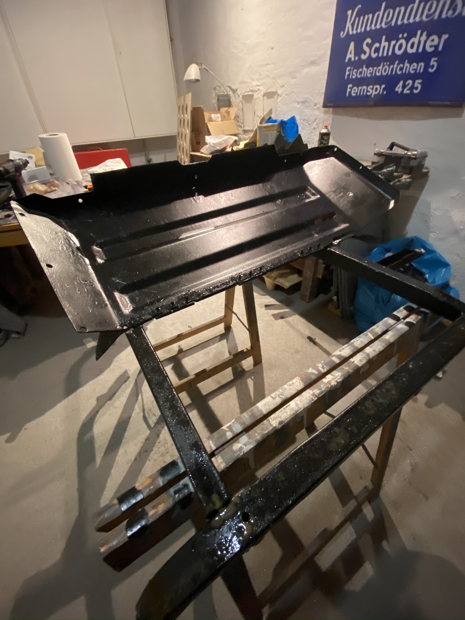

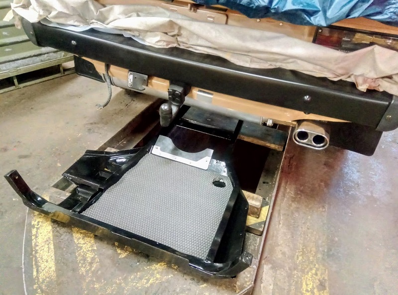

mein Syncro steht wieder in der Werkstatt und ich hoffe nun bis zum Sommer die letzten Arbeiten abschließen zu können... Der Unterfahrschutz ist nun auch fertig. Ich habe in die Wanne eine geschlossenzellige Schaummatte verklebt die den Schall absorbieren soll Mit dem Einbau warte ich aber noch etwas bis ich einige ausgiebige Probefahrten gemacht habe. Man kommt so viel einfacher an all die Mechanik dran... Ach ja, die Schiebetür ist nu auch vom Polierer zurück und wird nun die Tage eingebaut... VG
Was für eine Matte hast da verwendet?
Was sehr viel bringt ist die Seitenteile zu dämmen. Ich hab die neu gegebn und mit alubutyl und glaube Armaflex zum testen beklebt. Der unterschied ist enorm!
@Racy: Die Seitenteile sind leider irgendwie verloren gegangen oder ich muss noch mal richtig suchen. Hatte die Hoffnung das es die als Nachbau gibt, hab aber noch nichts gefunden...
Ich denke diese Bleche zu entdröhnen bringt so richtig was.
Ich habe den Schaumstoff hier gekauft:
http://www.stevens-shop.de/shop/Auto-Da ... :2891.html
Hab ich auch auf dem Motordeckel verklebt und das Auto ist im Innenraum viel leiser geworden als vor dem Neuaufbau. Kann natürlich auch sein das ich über all die Jahre schwerhöriger geworden bin

Innen wird es nicht leiser, aber wenn man im.Sommer mit offernem Fenster fährt, hört man da den Motor deutlich weniger.

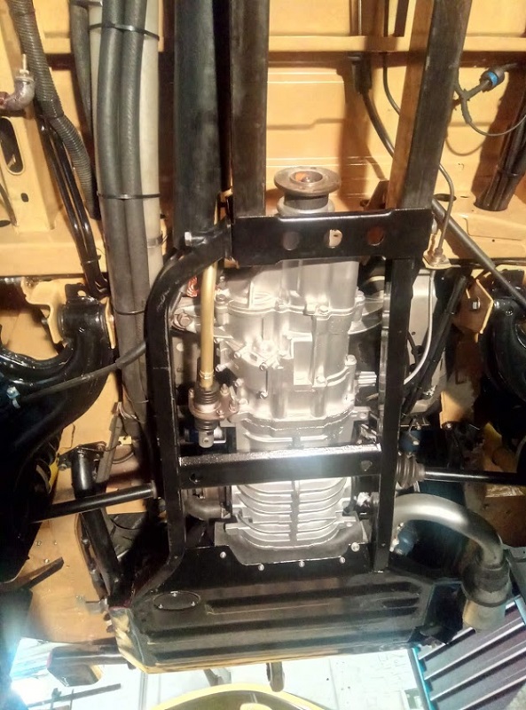

Bei der Probefahrt hatte ich festgestellt das sich die Gänge nicht richtig schalten ließen. Daher habe ich heute das Schaltgestänge neu eingestellt und zwar so wie im Forum beschrieben: Verzahnung lösen, Schalthebel in Mittelstellung mit einem Gurt an der rechten Tür fixiert. In dieser Stellung das Gestänge wieder zusammen gefügt und oh Wunder, es schaltet sich hervorragend

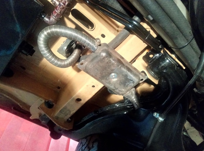

Als ich dann schon mal unter dem Auto war habe ich auch gleich den Unterfahrschutz montiert Dauerte ein wenig die richtigen Schrauben zu finden und alles an seinen Platz zu bringen Die Gummiabdichtung zum Unterfahrschutz passt perfekt ans Getriebe Die Kardanwelle fehlt noch weil sie noch nicht fertig ist... Dafür habe ich die Standheizung schon mal angeschlossen VG

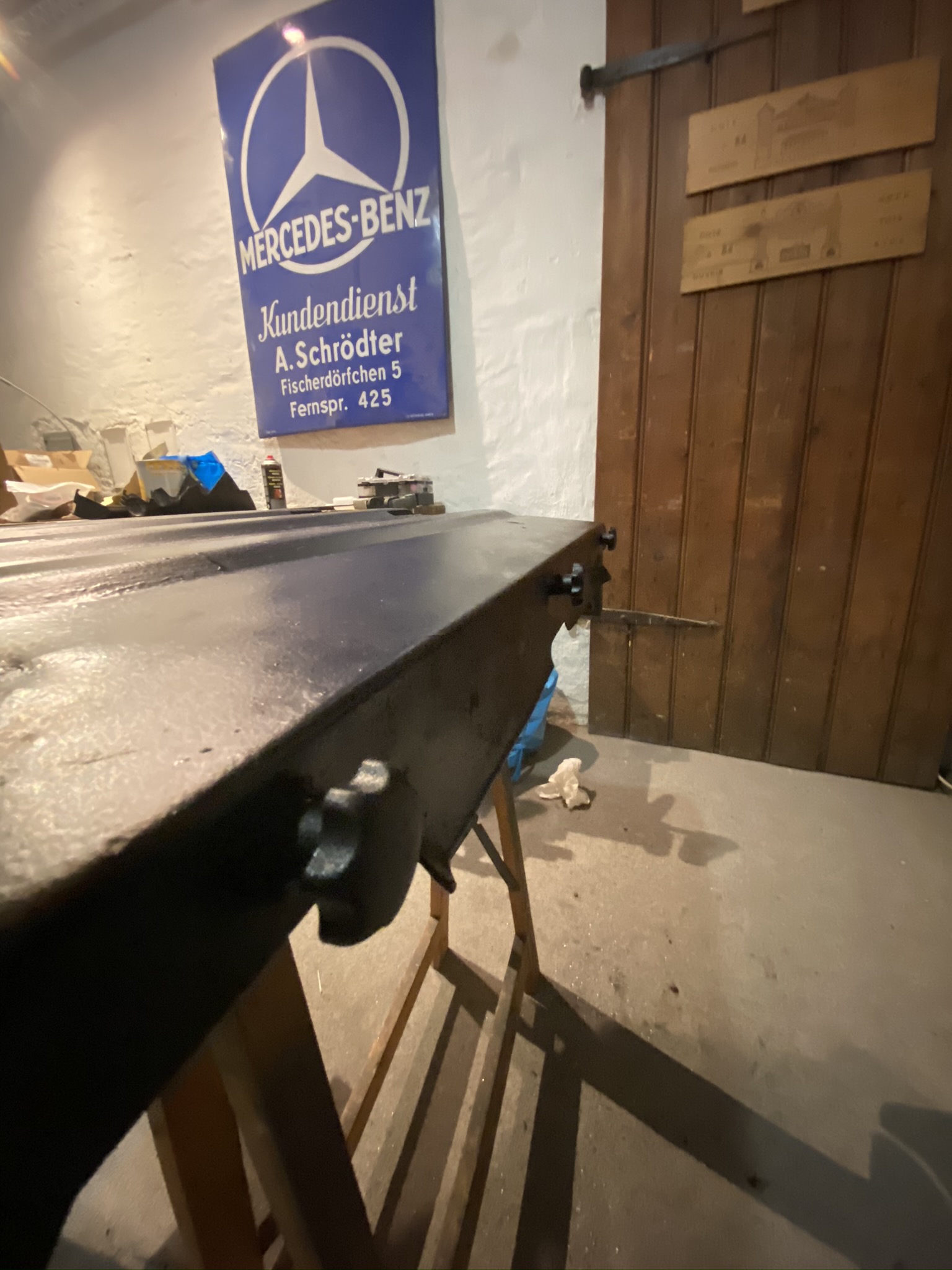

Ich habe meine MSW auch überholt und eine Klappe eingebaut. Mich hat es genervt nicht drunter schauen zu können. Eine Dämmmatte habe ich nicht verbaut. Einfach drei Scharniere vernietet und dann mit drei Handmuttern gesichert, kann man dann einfach schnell öffnen wenn man wieder was durchfällt oder man richtig sauber machen will.
