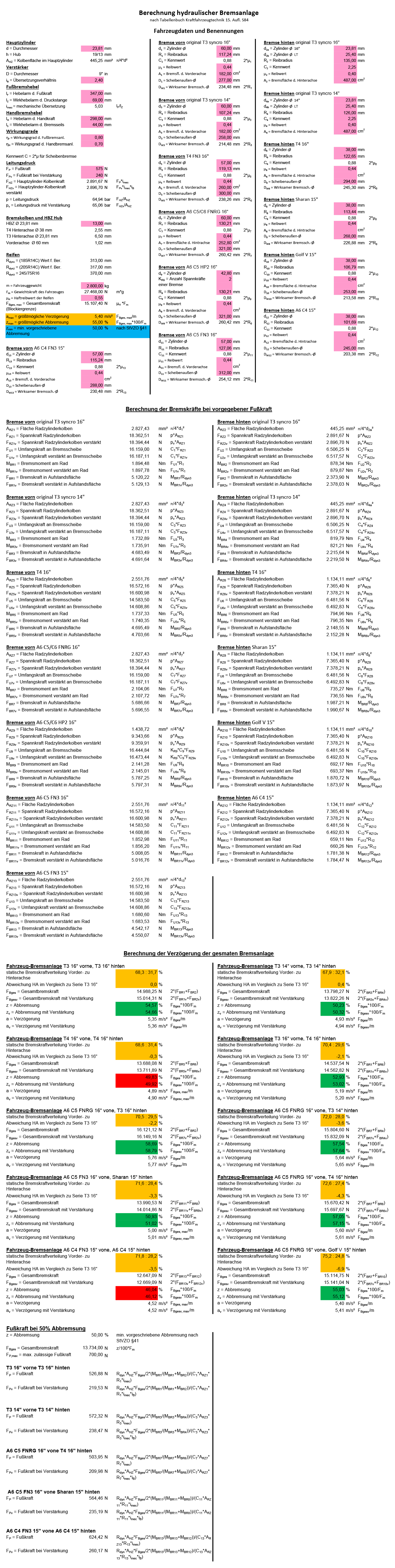

ich würde für die Allgemeinheit gerne ein paar Berechnungen für beliebte Bremsenumbauten am T3 machen, so wie ich das für meinen Bremsenumbau schon gemacht habe. Im Verlinkten Beitrag sieht man wie die Berechnung aussieht. http://www.ig-syncro16.com/viewtopic.ph ... =889#p5831
Ich würde aber gerne zum Vergleich noch jeweils die Berechnung für das Spenderfahrzeug machen. Daher bin ich auf der Suche nach Infos, aus welchen Spenderfahrzeugen die Bremsen für einen Umbau gerne genommen werden und wie die Bezeichnung der Bremse ist. In meiner Berechnung fehlen sicher noch ein paar Bremsen.
Genauere Infos zum Spenderfahrzeug, wie zul. Gesamtgewicht, Reifengröße, Hauptbremszylinder, Übersetzung der Pedalkraft auf den HBZ, usw. sind willkommen.

da ich per PN ne Anfrage bekommen habe meine Berechnung noch um die Kombination FNRG 16" vone und T3 14" Trommel hinten zu erweitern hab ich das mal gemacht.
Wenn noch weitere Wünsch bestehen kann ich versuchen diese umzusetzen.

Hi Franz,
wenn, dann brauche ich genaue Daten. HBZ und BKV in der Berechnung zu ändern bringt für den Bremsenvergleich nicht viel, da sich das dann für alle Bremsen ändern würde. Unterm Strich erreicht man damit die Blockiergrenze mit weniger Pedalkraft. Ich glaub nicht dass man das noch extra berechnen muss. Bei meiner Berechnung geht es darum was welche Bremse und deren Kombination bringt.
Welchen Durchmesser soll der Zylinder von der 14" Trommelbremse haben?
Gruß Moritz

Re: Berechnungen für Bremsenumbau
@ Eisen, ich schau mal was sich da machen lässt. Mehrkolbenbremssättel hab ich bis jetzt noch nicht berechnet, aber das bekomm ich auch hin.
@ Lorenzen, Die aufstandsfläche des Reifen spielt bei der Berechnung keine Rolle. Kannst ja mal im Netzt nach der Berechnung von Haftreibung suchen.
Alle Daten die für eine Bremsenberechnung wichtig sind sind im ersten Block meiner Berechnung aufgeführt.
@ Franz, 23,81mm hat sowohl der 14" als auch der 16" als RBZ in der Trommel. 25,4mm ist vom LT und 27mm hör ich im Zusammenhang mit unseren Trommelbremsen zum ersten mal. Davon abgesehen ist das viel zu groß, das würde ich im Leben nicht einbauen, dier LT Zylinder ist schon grenzwertig.
Ich kann ja mal die 14" Trommel mit dem LT Zylinder berechnen.
Gruß Moritz
Gruß Moritz
