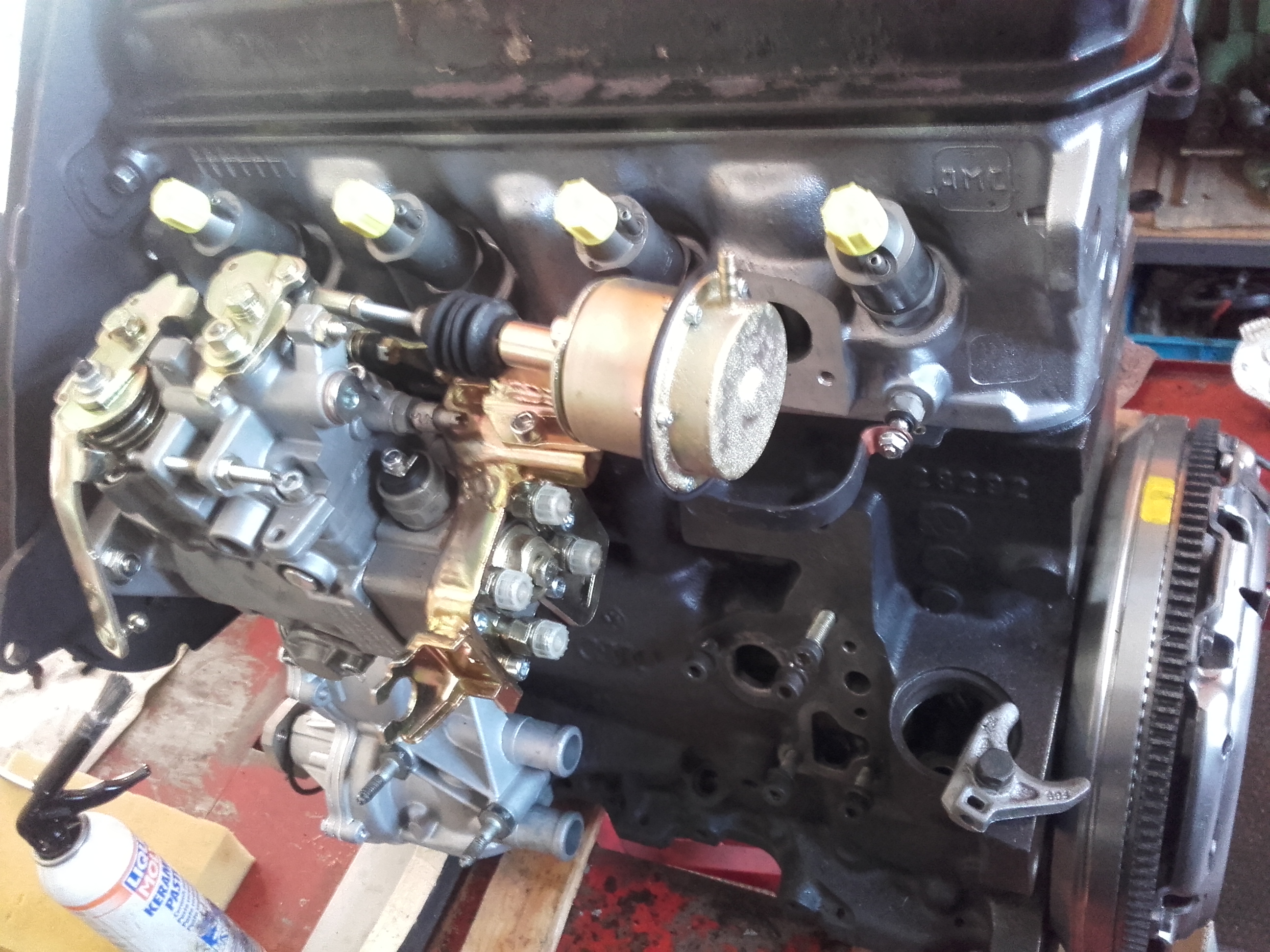

Welche Einspritzpumpe ist am AAZ Motor zu empfehlen?
AAZ Pumpe oder JX.
Passt die AAZ Pumpe rein,das der Deckel vom Motor zu geht.

Ich fahre eine überholte und modifizierte JX Pumpe am AAZ !
Die AAZ Pumpe passt im syncro da die Motor halter tiefer sind .

Danke für die Antwort.
Hast Du bei der JX Pumpe auch die Dieselleitungen vom JX genommen?
Ich habe bei mir auch eine JX Pumpe verbaut.
Aber ich komme mit den Dieselleitungen nicht hin.
Ich habe AAZ Leitungen.

An nen AAZ gehört auch die AAZ Pumpe, oder von mir aus auch eine JX Pumpe mit 3.2er (AAZ) Hubscheibe.
Im alten Forum gab es da eine recht gute Erklärung vom POelscheich.
Bei mir hat der Umbau von JX auf AAZ Pumpe 20% weniger Verbrauch und deutlich kühleren Motor gebracht, Ich fahr den AAZ aber auch mit LLK und deutlich mehr als den 75PS Serienleistung.
gruß Martin

AAZ ist aber auch nicht gleich AAZ. Die späteren Baujahre (bzw kommt auch auf das Modell an) haben 2-Feder Düsenhalter die höher aufbauen. Dadurch passt dann die Leitung vom JX nicht, die nur für 1-Feder Düsenhalter vorgesehen ist.
Es gibt somit auch 2 Versionen der AAZ-Esp Leitung.
Man kann zwar die Leitung normalerweise mit etwas Gewalt hinbiegen, aber optimal ist diese nicht.

Die JX Leitungen passen so oder so nicht weil der Block ca einen 1cm höher is als beim JX...

ich habe Pos.1 Einspritzdüse verbaut.
Die ist 80 mm lang bis zum Zyl.Kopf.
Die waren Original im AAZ drin.
Und die Einspritzleitungen auch vom AAZ. Pumpe ist vom JX.
