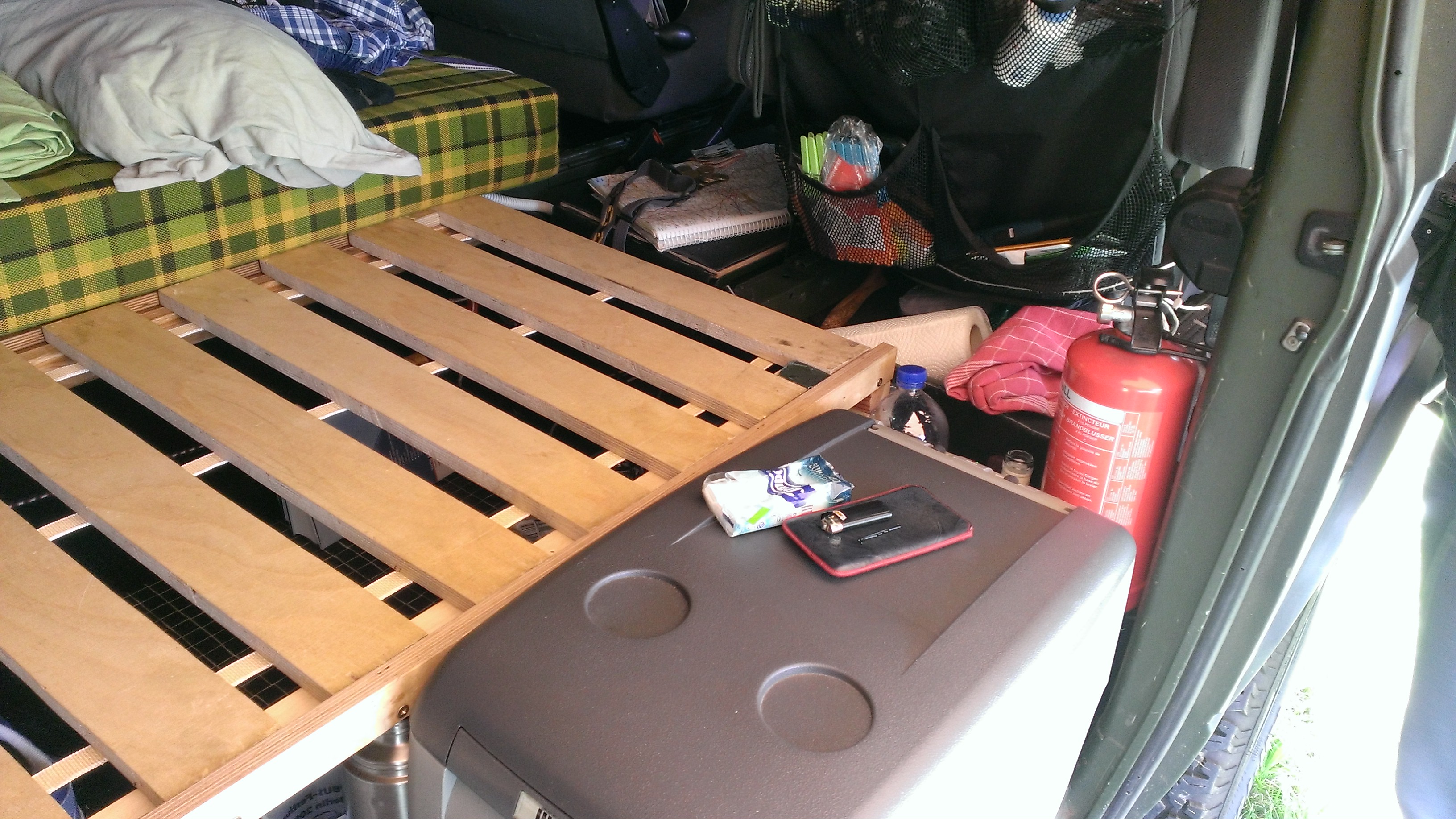

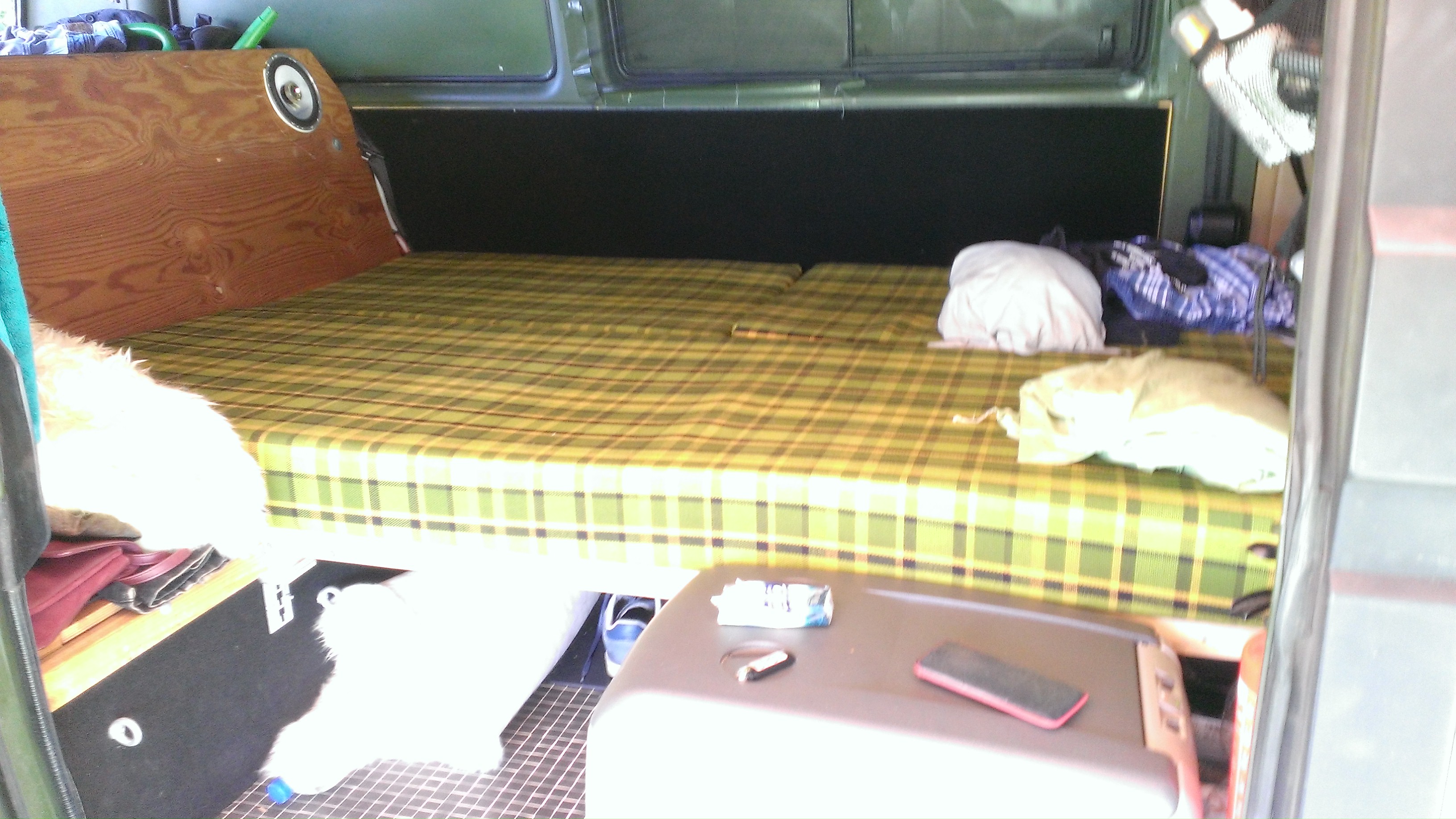

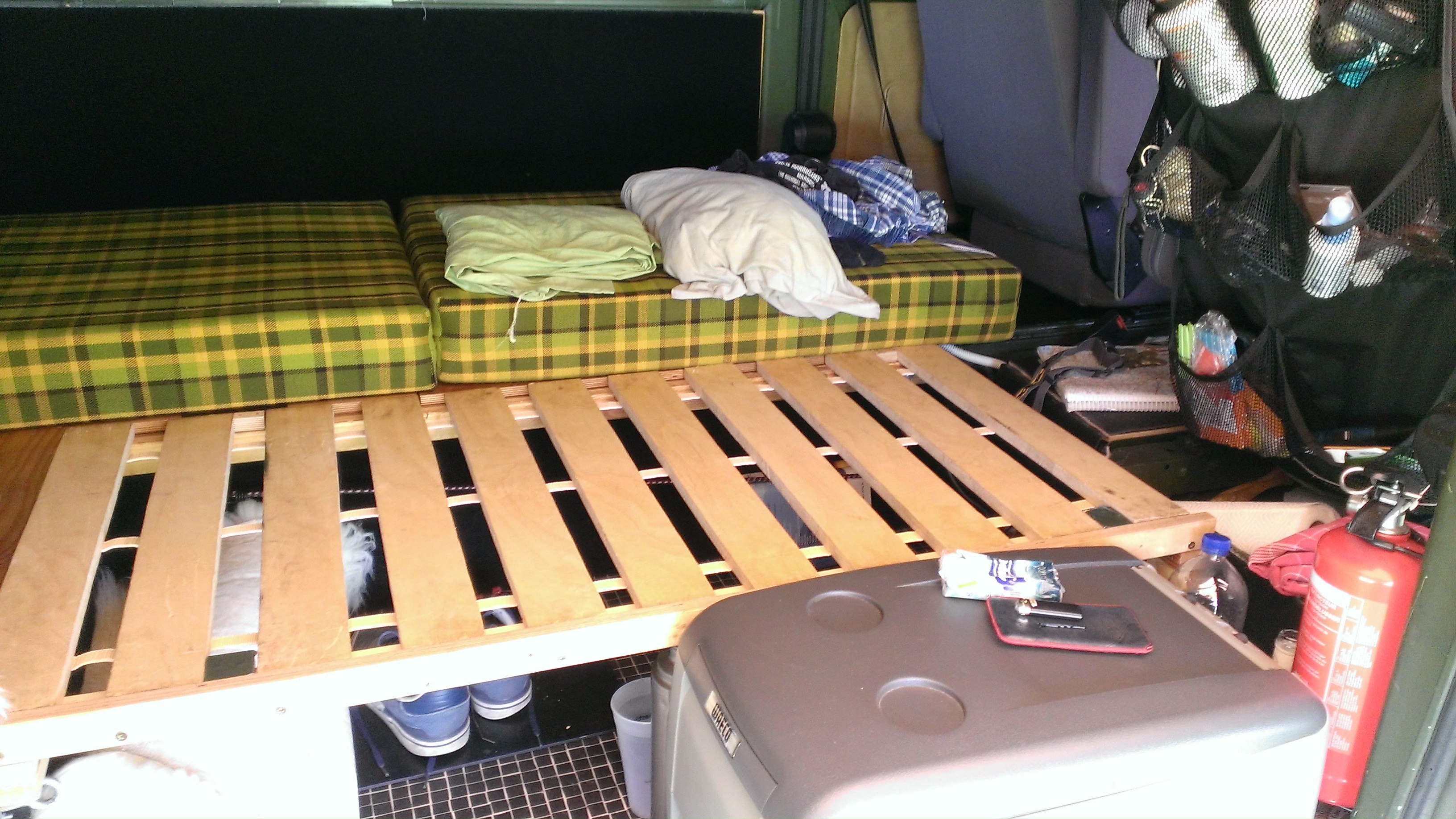

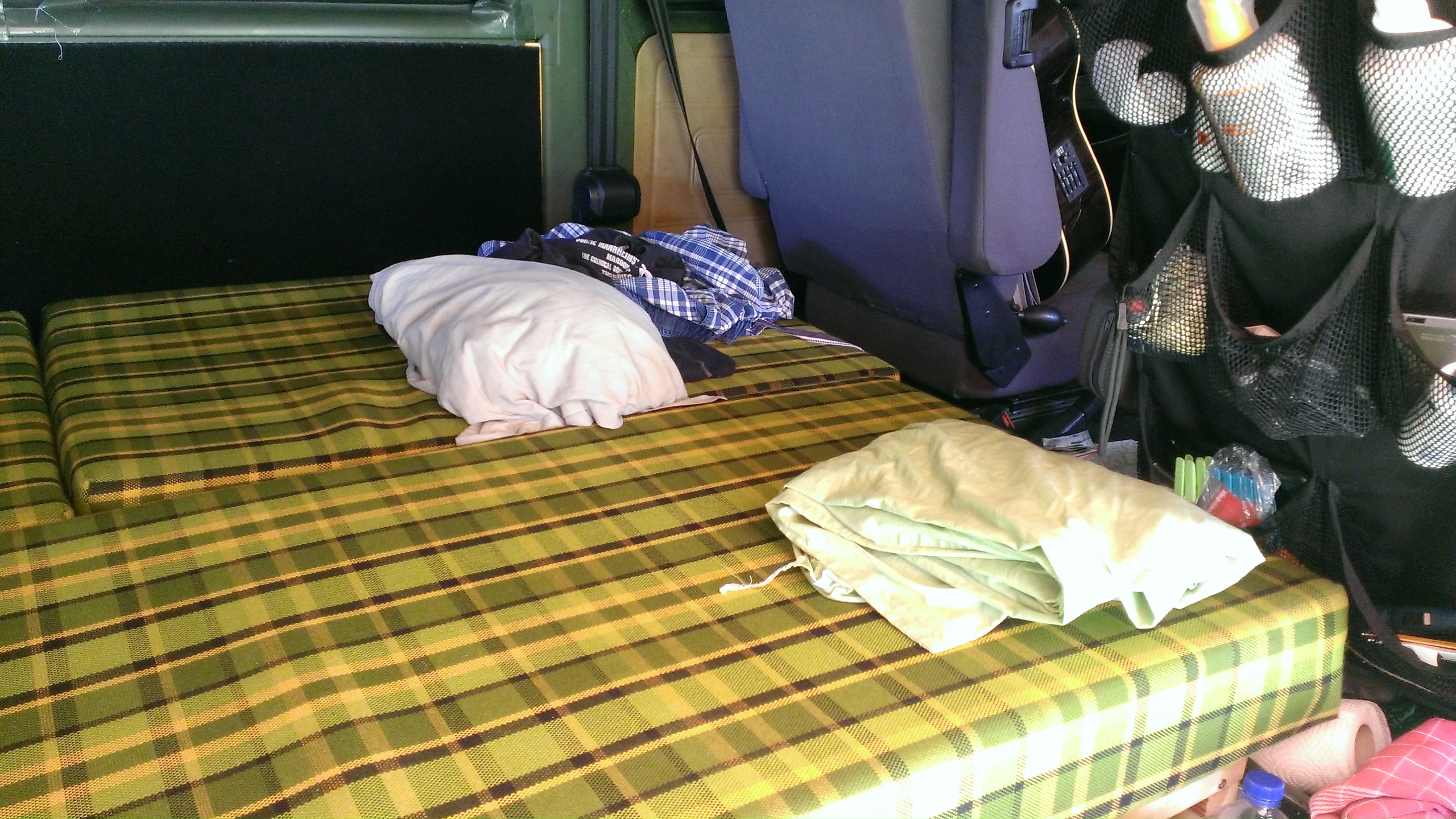

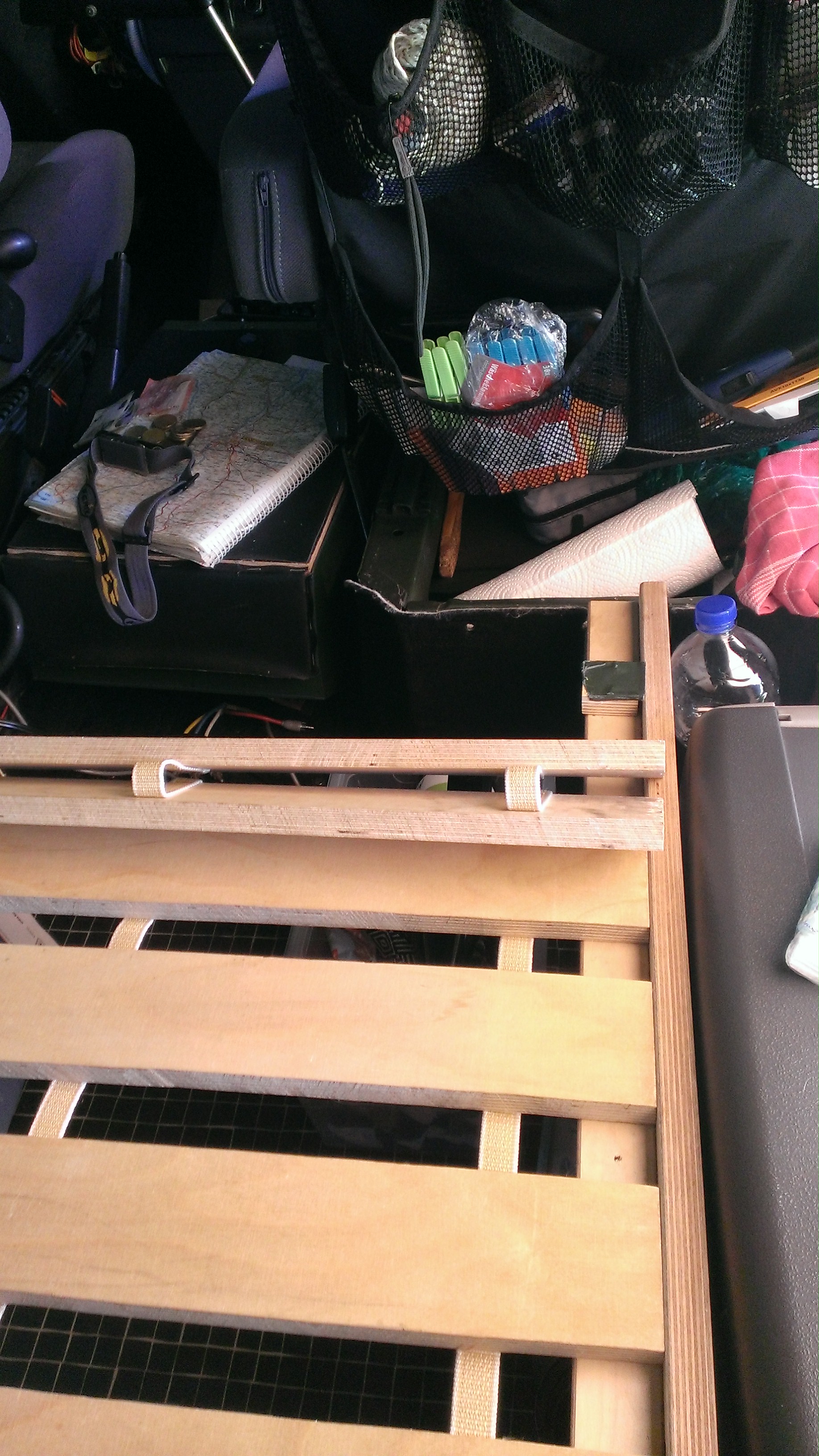

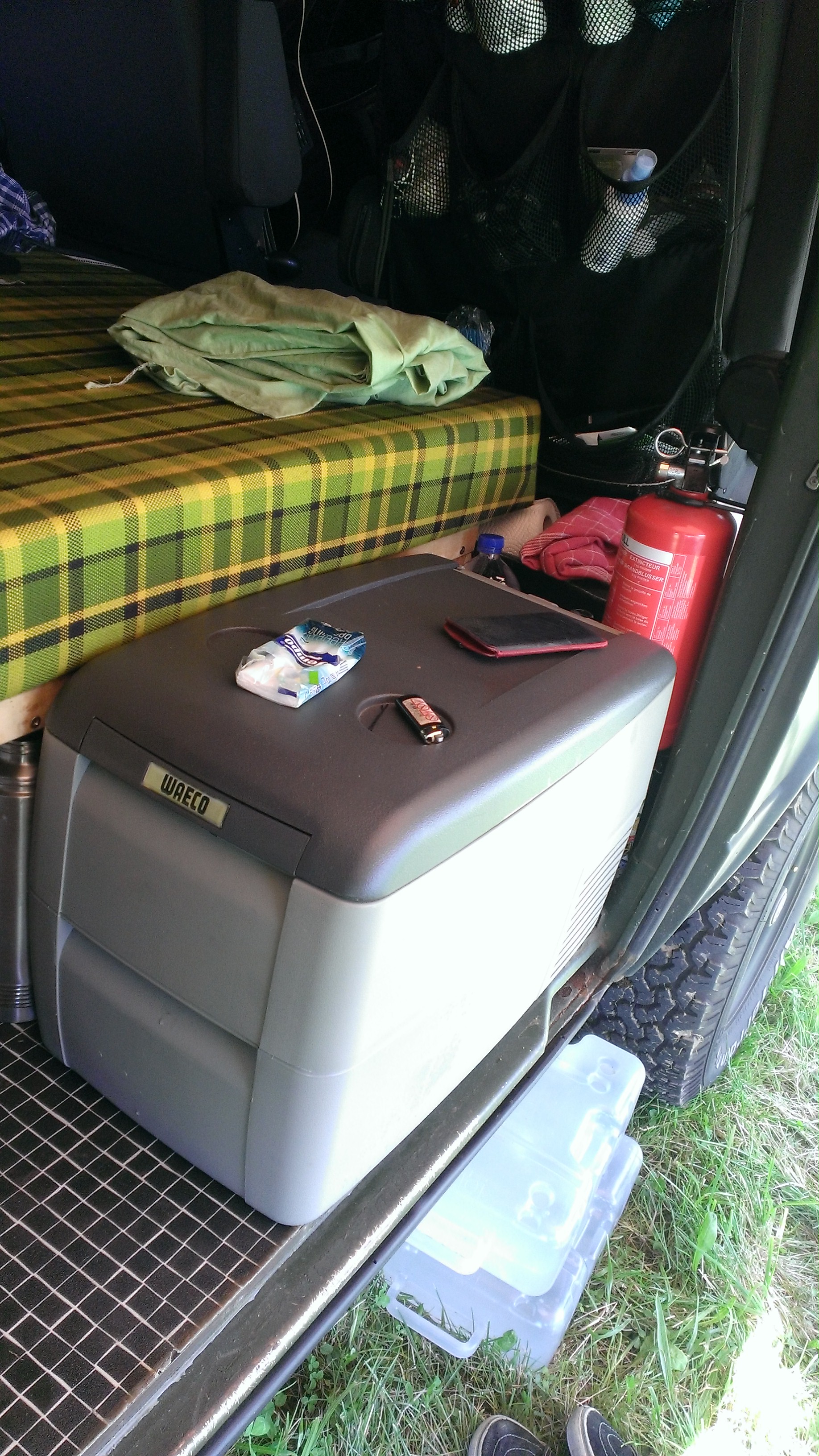

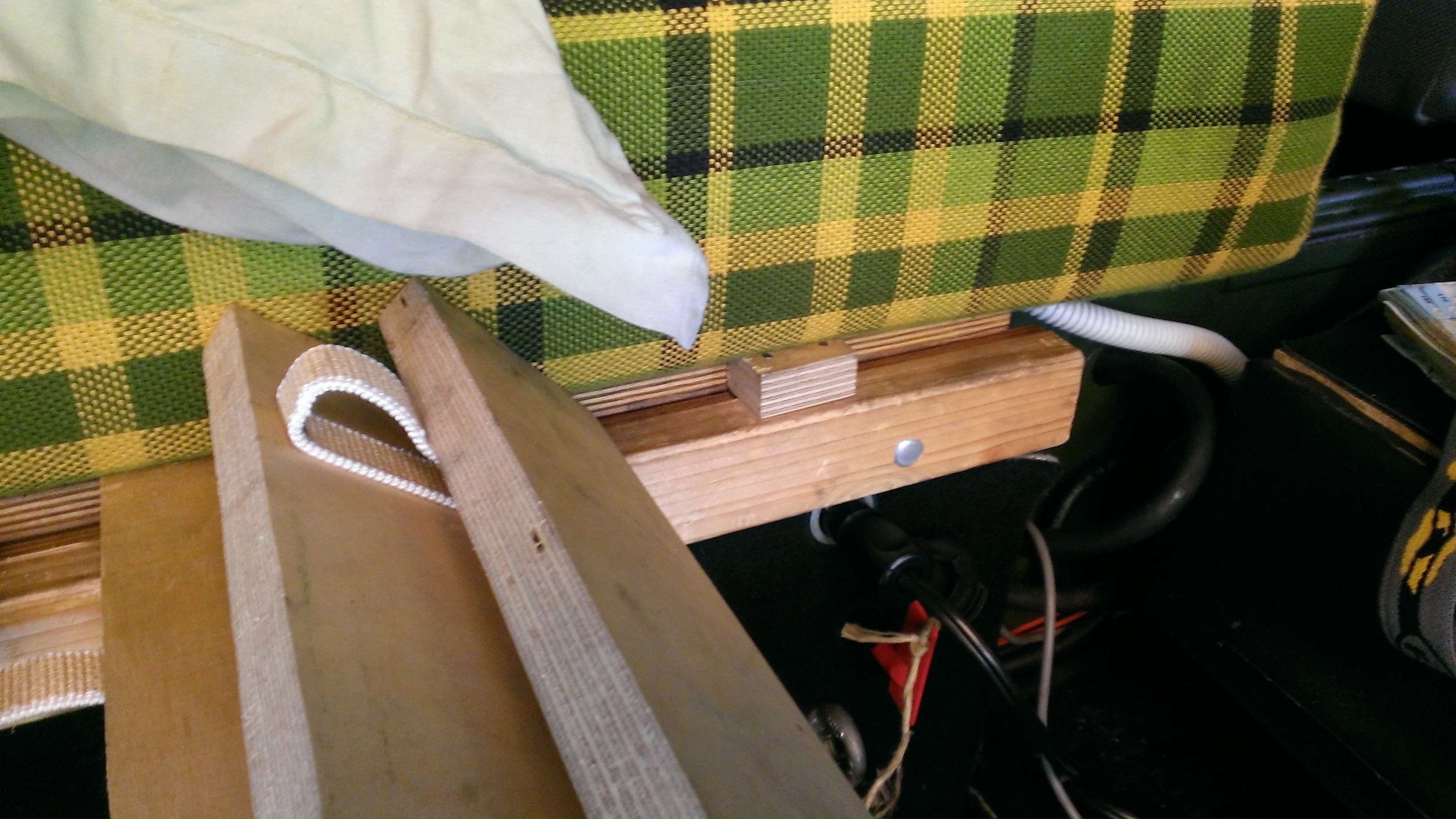

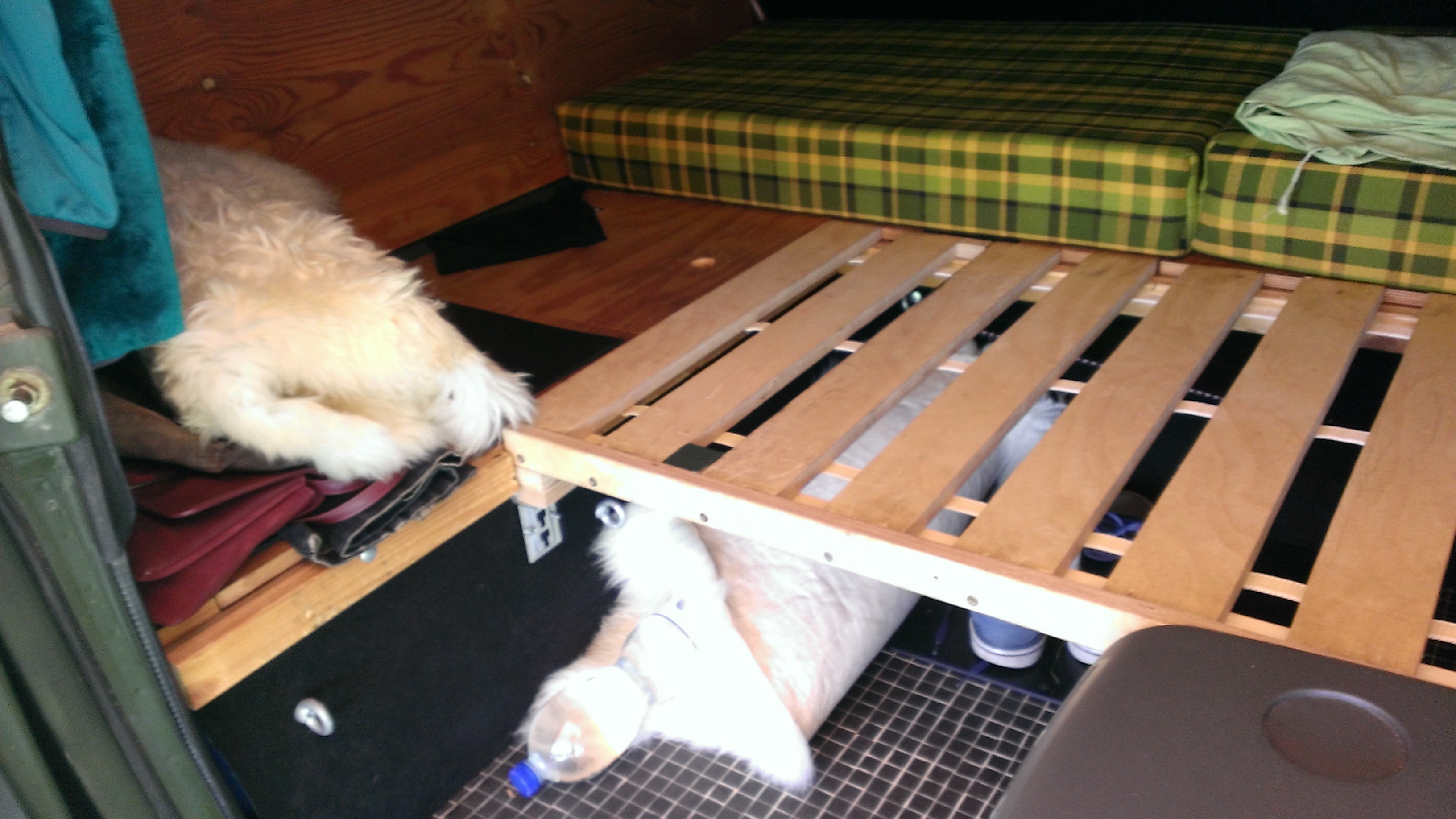

So,
hab mal auf dem Festival die Zeit genutzt und ein paar Bilder gemacht. Sind keine tollen Bilder, aber vielleicht kann man sich ja vorstellen, wie meine Bettenlösung so in Etwa ist.
Hier die komplette Liegefläche. ca. 1,30m breit, wir haben auf jeden Fall zu zweit sehr gut Platz. Länge ist so ca. 1,90m, für mich reichts völlig. man kann aber durch Vorrücken des Fahrersitzes noch ein paar cm gewinnen. Hier jetzt ein paar Bilder vom schrittweisen Abbau:
Die Halterung ist eine einfache Bettendingsbumshalterung aus dem Baumarkt, so manches war immer als Provisorium gedacht, aber nun hält es schon deutlich länger...wie es halt immer so ist. Aber den kommenden Winter werden ein paar Umbauten gemacht. Nicht das Konzept als solches, aber eben noch ein paar Verbesserungen...
Grüße, Jan
Grüße, Jan

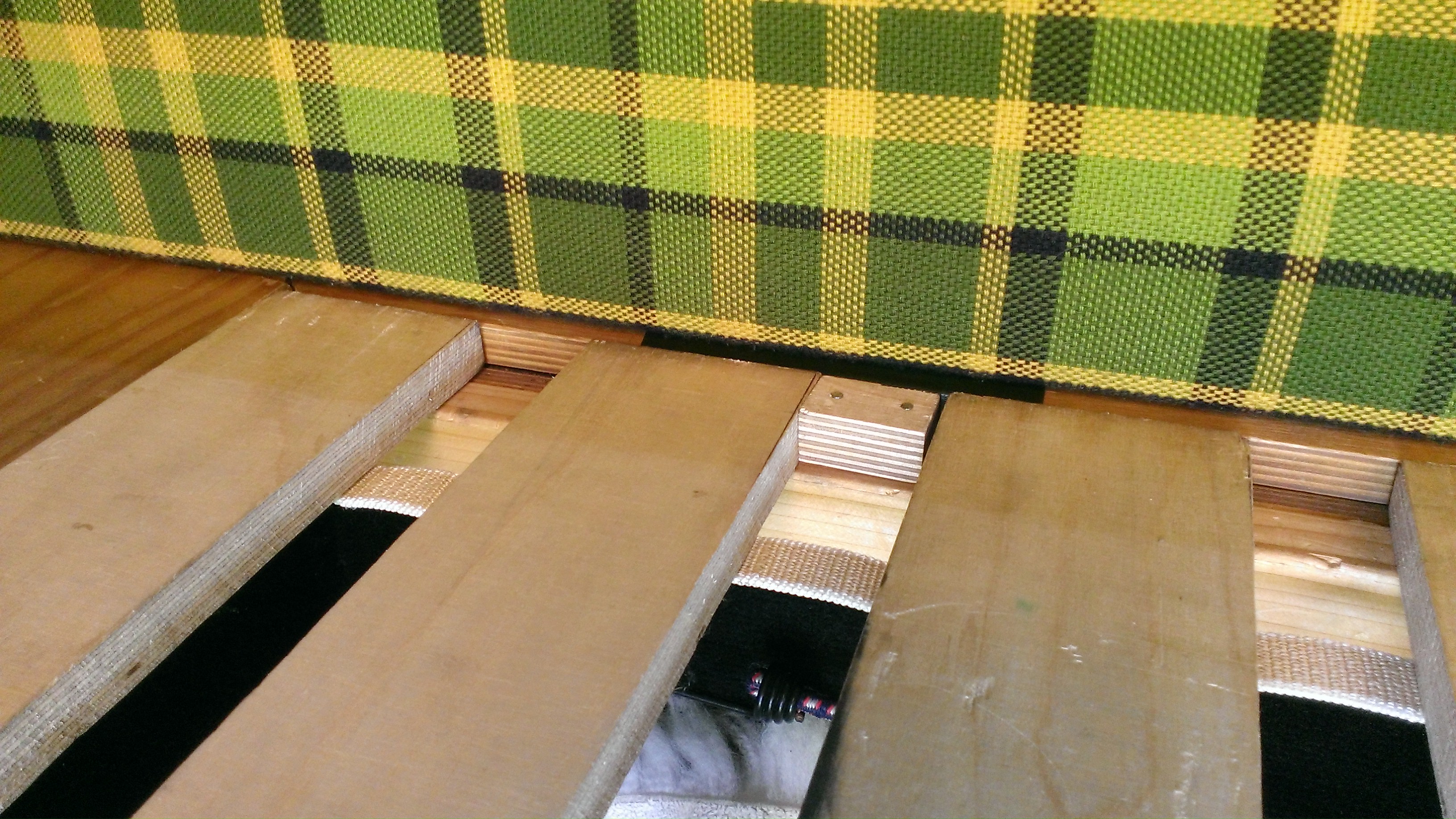

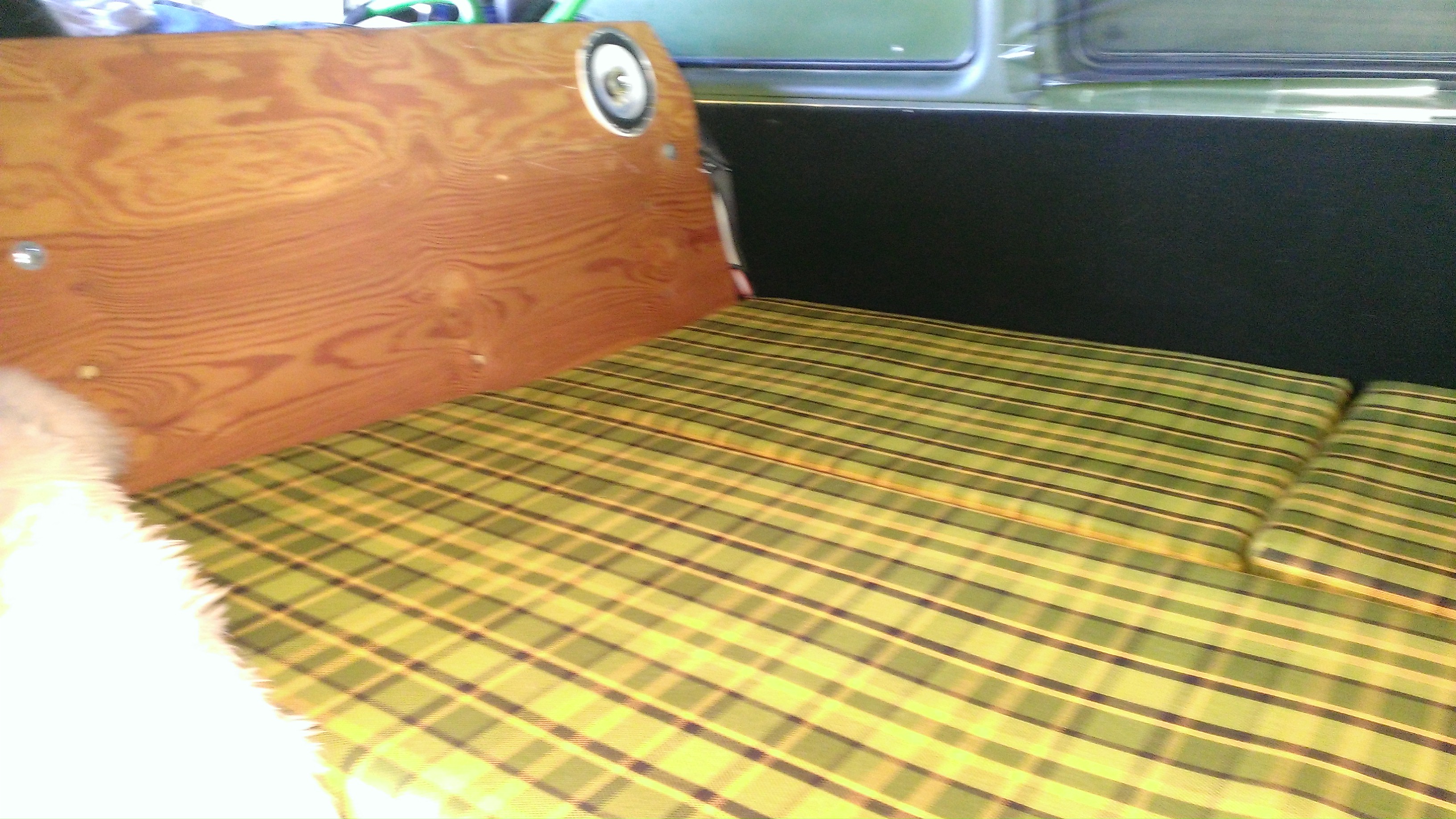

- Beiträge: 39
- Registriert: So 13. Sep 2015, 21:38
- Wohnort: Radebeul
Re: Betteinbau einmal anders
noch die restlichen Bilder...haben irgendwie nicht ganz mit rein gepasst...
