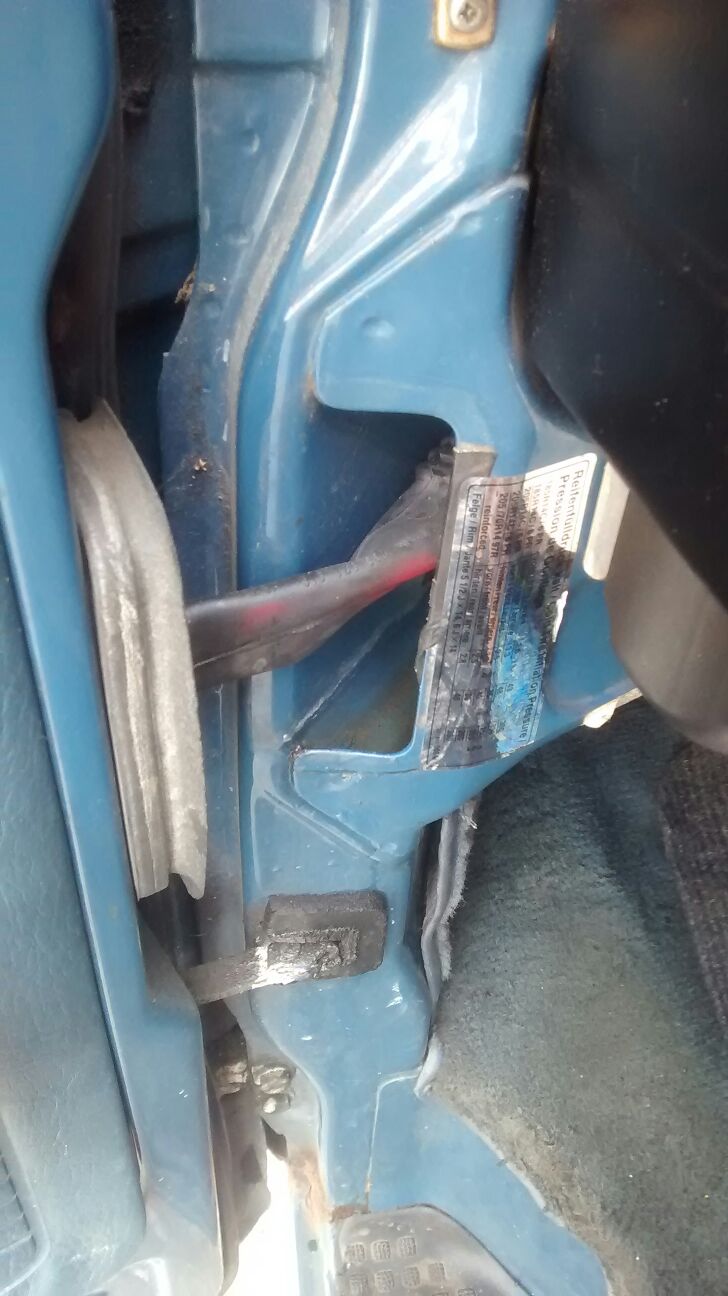

Dank dem Dauerregen habe ich schon seit längerem nen recht feuchten Fahrerraum. Jetzt habe ich vorhin entdeckt dass in einem Hohlraum in der A-Säule sogar das Wasser steht. Hat jemand ne Ahnung woher das Wasser dorthin komm? Türdichtung sieht auf der Fahrerseite noch gut aus. Fensterdichtung vorne hat auch keine Sichtbaren Löcher oder Rostansätze.

Das ist doch der Luftkanal, drückt es das Wasser womöglich durch die Lüftungsöffnung vorn rein?

ich vermute mal, es kommt hierher:

@Hargesheimer: Könntest du mir mal ein Bild mit ner Markierung schicken, welchen Einlass du genau meinst?

er meint den Kanal neben deinem Typenschild wo auch die beiden Kabel rauskommen.

Also es gibt einen Rostansatz am unteren Scheibenrahmen, so in etwa zwischen VW / Zeichen und rechtem Scheinwerfen. Könnte es sein, dass das Wasser von dort dann bis nach links durchläuft?

Ja, den Kanal gibt es ja rechts und links, natürlich verbunden. Aber die Verbindung zum Scheibenrahmen kann ich mir nicht vorstellen. Dann schon eher die Zuluft für den Innenraum. Die wird ja in diesen Kanal geblasen. Nimm mal den Grill zwischen den Scheinerfern raus. Mittig findest ein Plastikgitter, schau mal dort nach Wasser/Rost
